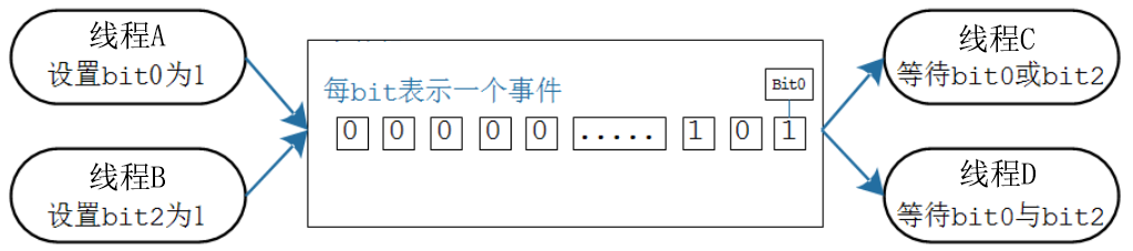

事件集可以简单地认为就是一个整数:
  1. 每一位表示一个事件
  2. 每一位事件的含义由程序员决定,比如:Bit0表示用来串口是否就绪,Bit1表示按键是否被按下
  3. 这些位,值为1表示事件发生了,值为0表示事件没发生
  4. 一个或多个线程、ISR都可以去写这些位;一个或多个线程、ISR都可以去读这些位
  5. 可以等待某些位中的任意一个,也可以等待多位

事件集的操作
事件集和队列、信号量等不太一样,主要集中在2个地方:
  • 唤醒谁?
  • 队列、信号量:事件发生时,只会唤醒一个线程
  • 事件集:事件发生时,会唤醒所有符号条件的线程,简单地说它有"广播"的作用
  • 队列、信号量:是消耗型的资源,队列的数据被读走就没了;信号量被获取后就减少了
  • 事件集:被唤醒的线程有两个选择,可以让事件保留不动,也可以清除事件
以上图为列,事件集的常规操作如下:
  • 先创建事件集
  • 线程C、D等待事件:
  • 等待什么事件?可以等待某一位、某些位中的任意一个,也可以等待多位。简单地说就是"或"、"与"的关系。
  • 得到事件时,要不要清除?可选择清除、不清除。
  • 线程A、B产生事件:设置事件集里的某一位、某些位

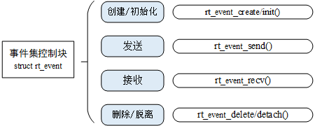

事件集函数
创建/初始化
使用事件集之前,要先创建,得到一个句柄;使用事件集时,要使用句柄来表明使用哪个事件集。
K230 嵌入式 AI 全栈开发手册 - 117
事件集的创建有两种方法:动态分配内存、静态分配内存,
  1. 动态分配内存:rt_event_create,从对象管理器中分配一个 event对象,并初始化这个对象
  2. 静态分配内存:rt_event_init,事件集在编译时由编译器分配

发送/接收事件
RT-Thread提供发送事件和接收事件函数:
  1. rt_event_send() 发送一个或多个事件
  2. rt_event_recv() 接收事件,最多同时接收32个事件
发送事件的函数**rt_event_send()**原型如下:
rt_err_t rt_event_send(rt_event_t event, rt_uint32_t set);

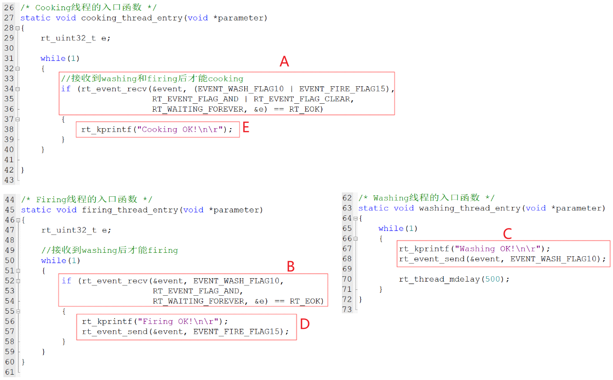

_示例_等待多个事件
本节源码是:event_group_wait_multi_events。
假设大厨要等手下做完这些事才可以炒菜:洗菜、生火。
本程序创建3个线程:
  1. 线程1:洗菜
  2. 线程2:生火
  3. 线程3:炒菜。
main函数代码如下,它创建了3个线程:
int main(void){	/* 创建一个静态事件集 */	if (rt_event_init(&event, "event", RT_IPC_FLAG_FIFO)!= RT_EOK)    {        rt_kprintf("rt_mutex_create error.\n");        return -1;    }		/* 创建动态线程cooking thread,优先级为 THREAD_PRIORIT-2 = 13 */    cooking_thread = rt_thread_create("CookingThread",    //线程名字                            cooking_thread_entry,         //入口函数							(void *)cooking_thread_name,  //入口函数参数                            THREAD_STACK_SIZE,            //栈大小                            THREAD_PRIORITY-2,            //线程优先级				            THREAD_TIMESLICE);            //线程时间片大小    /* 判断创建结果,再启动cooking线程 */    if (cooking_thread != RT_NULL)        rt_thread_startup(cooking_thread);			/* 创建动态线程firing thread,优先级为 THREAD_PRIORIT-1 = 14 */    firing_thread = rt_thread_create("FiringThread",     //线程名字                            firing_thread_entry,         //入口函数							(void *)firing_thread_name,  //入口函数参数                            THREAD_STACK_SIZE,           //栈大小                            THREAD_PRIORITY-1,           //线程优先级				            THREAD_TIMESLICE);           //线程时间片大小    /* 判断创建结果,再启动firing线程 */    if (firing_thread != RT_NULL)        rt_thread_startup(firing_thread);				/* 创建动态线程washing thread,优先级为 THREAD_PRIORIT = 15 */    washing_thread = rt_thread_create("WashingThread",    //线程名字                            washing_thread_entry,         //入口函数							(void *)washing_thread_name,  //入口函数参数                            THREAD_STACK_SIZE,            //栈大小                            THREAD_PRIORITY,              //线程优先级				            THREAD_TIMESLICE);            //线程时间片大小									/* 判断创建结果,再启动washing线程 */    if (washing_thread != RT_NULL)        rt_thread_startup(washing_thread);		    return 0;}

这3个线程的代码和执行流程如下:
  • A:"炒菜线程"优先级最高,先执行。它要等待的2个事件未发生:洗菜、生火,进入阻塞状态
  • B:"生火线程"接着执行,它要等待的1个事件未发生:洗菜,进入阻塞状态
  • C:"洗菜线程"接着执行,它洗好菜,发出"洗菜"事件
  • D:"生火线程"等待的事件满足了,从B处继续执行,开始生火、发出"生火"事件
  • E:"炒菜线程"等待的事件满足了,从A出继续执行,开始炒菜
K230 嵌入式 AI 全栈开发手册 - 120
运行结果如下图所示,Cooking线程必须等Washing和Firing线程执行后,才能执行。
