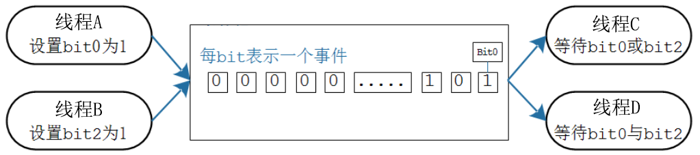

事件集可以简单地认为就是一个整数:
  1. 每一位表示一个事件
  2. 每一位事件的含义由程序员决定,比如:Bit0表示用来串口是否就绪,Bit1表示按键是否被按下
  3. 这些位,值为1表示事件发生了,值为0表示事件没发生
  4. 一个或多个线程、ISR都可以去写这些位;一个或多个线程、ISR都可以去读这些位
  5. 可以等待某些位中的任意一个,也可以等待多位

线程可以等待事件集:
  1. 某些事件中的任意一个发生了
  2. 某些事件中的所有事件都发生了

以上图为列,事件集的常规操作如下:
  • 先创建事件集
  • 线程C、D等待事件:
  • 等待什么事件?可以等待某一位、某些位中的任意一个,也可以等待多位。简单地说就是"或"、"与"的关系。
  • 得到事件时,要不要清除?可选择清除、不清除。
  • 线程A、B产生事件:设置事件集里的某一位、某些位

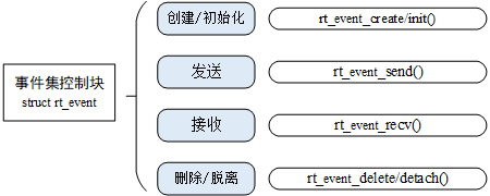

事件集函数​
创建/初始化​
使用事件集之前,要先创建,得到一个句柄;使用事件集时,要使用句柄来表明使用哪个事件集。
K230 嵌入式 AI 全栈开发手册 - 117
事件集的创建有两种方法:动态分配内存、静态分配内存,
  1. 动态分配内存:rt_event_create,从对象管理器中分配一个 event对象,并初始化这个对象

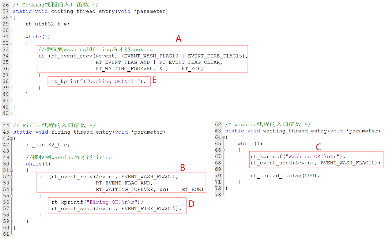

这3个线程的代码和执行流程如下:
  • A:"炒菜线程"优先级最高,先执行。它要等待的2个事件未发生:洗菜、生火,进入阻塞状态
  • B:"生火线程"接着执行,它要等待的1个事件未发生:洗菜,进入阻塞状态
  • C:"洗菜线程"接着执行,它洗好菜,发出"洗菜"事件
  • D:"生火线程"等待的事件满足了,从B处继续执行,开始生火、发出"生火"事件
  • E:"炒菜线程"等待的事件满足了,从A出继续执行,开始炒菜
K230 嵌入式 AI 全栈开发手册 - 120
运行结果如下图所示,Cooking线程必须等Washing和Firing线程执行后,才能执行。
