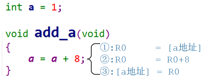

对于同一个变量,比如int a,如果有两个线程同时写它就有可能导致问题。
对于变量的修改,C代码只有一条语句,比如:a=a+8;,它的内部实现分为3步:读出原值、修改、写入。
我们想让线程A、B都执行add_a函数,a的最终结果是1+8+8=17。 假设线程A运行完代码①,在执行代码②之前被线程B抢占了:现在线程A的R0等于1。 线程B执行完add_a函数,a等于9。 线程A继续运行,在代码②处R0仍然是被抢占前的数值1,执行完②③的代码,a等于9,这跟预期的17不符合。

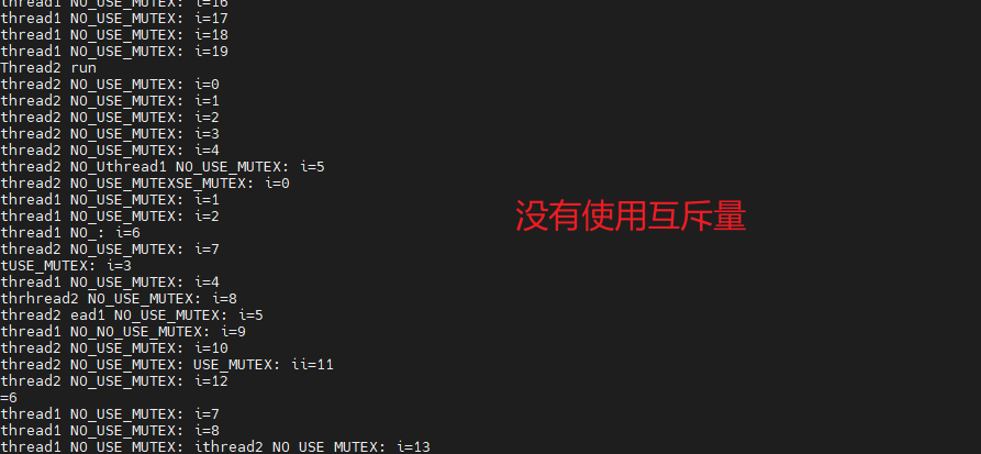

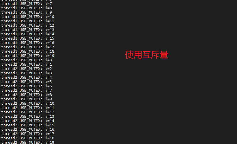

- 本程序创建2个发送线程:故意发送大量的字符。可以做2个实验:
- 使用互斥量:可以看到线程1、线 程2打印的字符串没有混杂刚创建的互斥量可以被成功"take"
- "take"互斥量成功的线程,是互斥量的拥有者,只能由它"release"互斥量;别的线程"release"不成功
- 在一起
- 不使用互斥量:线程1、线程2打印的字符串混杂在一起

可以做两个实验:通过是否定义宏USE_MUTEX切换是否使用互斥量
- 不使用:实验现象如下图上边所示,线程1、线程2的打印信息没有混在一起,线程1打印0~4,还未到19,就被线程2打断;
- 使用:实验现象如下图下边所示,线程1和线程2,依次打印0~19,中途不会相互打断;

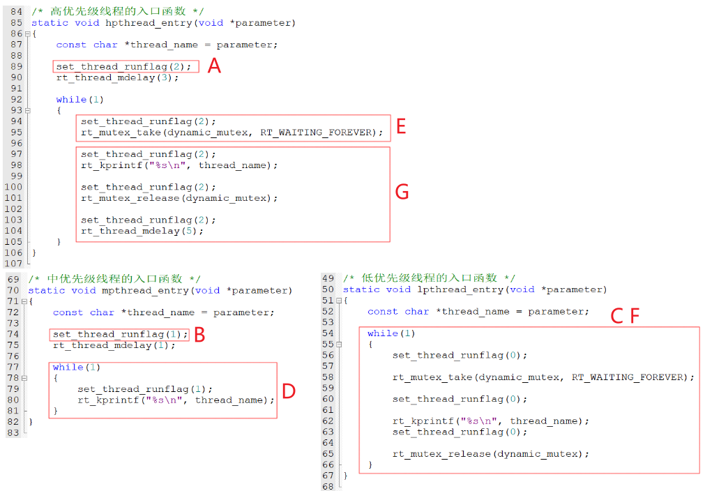

main函数创建了3个线程:LPThread/MPThread/HPThread(低/中/高优先级线程),代码如下:
int main(void){ /* 创建一个动态互斥量 */ dynamic_mutex = rt_mutex_create("dmutex", RT_IPC_FLAG_FIFO); if (dynamic_mutex == RT_NULL) { rt_kprintf("rt_mutex_create error.\n"); return -1; } /* 创建动态线程LPThread,优先级为 THREAD_PRIORIT = 15 */ LPThread = rt_thread_create("LPThread", //线程名字 lpthread_entry, //入口函数 (void *)lpthread_name, //入口函数参数 THREAD_STACK_SIZE, //栈大小 THREAD_PRIORITY, //线程优先级 THREAD_TIMESLICE); //线程时间片大小 /* 判断创建结果,再启动线程1 */ if (LPThread != RT_NULL) rt_thread_startup(LPThread); /* 创建动态线程MPThread,优先级为 THREAD_PRIORIT-1 = 14 */ MPThread = rt_thread_create("MPThread", //线程名字 mpthread_entry, //入口函数 (void *)mpthread_name, //入口函数参数 THREAD_STACK_SIZE, //栈大小 THREAD_PRIORITY-1, //线程优先级 THREAD_TIMESLICE); //线程时间片大小 /* 判断创建结果,再启动线程2 */ if (MPThread != RT_NULL) rt_thread_startup(MPThread); /* 创建动态线程HPThread,优先级为 THREAD_PRIORIT-2 = 13 */ HPThread = rt_thread_create("HPThread", //线程名字 hpthread_entry, //入口函数 (void *)hpthread_name, //入口函数参数 THREAD_STACK_SIZE, //栈大小 THREAD_PRIORITY-2, //线程优先级 THREAD_TIMESLICE); //线程时间片大小 /* 判断创建结果,再启动线程3 */ if (HPThread != RT_NULL) rt_thread_startup(HPThread); return 0;}

这3个线程的代码如下图所示:

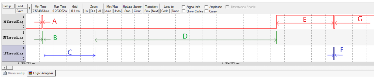

代码运行过程如下图所示:
- A:最高优先级的线程HPThread先运行,它设置HPThreadflag后就调用**rt_thread_mdelay(3)**休眠了
- B:MPThread变成了最高优先级的就绪态线程,它设置MPThreadflag后就调用**rt_thread_mdelay(1)**休眠了
- C:LPThread变成了最高优先级的就绪态线程,它设置LPThreadflag、获得互斥量、打印
- D:MPThread休眠1ms的时间到了,它变成最高优先级的就绪态线程,它一直运行:LPThread被抢占,无法运行
- E:HPThread休眠2ms的时间到了,它变成最高优先级的就绪态线程,它设置HPThreadflag,然后:
- 想获得互斥量,失败
- 把互斥量持有者LPThread的优先级提升
- F:LPThread变成了最高优先级的就绪态线程,它得以继续运行,它释放互斥量时:
- 唤醒HPThread线程
- 自己的优先级下降为原来的值
- G:HPThread变成了最高优先级的就绪态线程,它成功获得互斥量、运行
