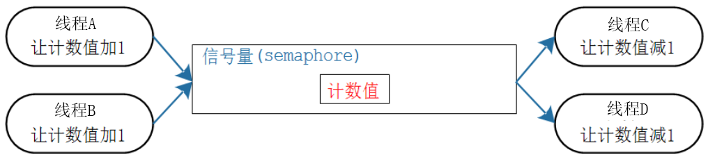

信号量的典型场景是:
- 计数:生产者"give"信号量,让计数值加1;消费者先"take"信号量,就是获得信号量,让计数值减1。
- 资源管理:要想访问资源需要先"take"信号量,让计数值减1;用完资源后"give"信号量,让计数值加1。
信号量的"give"、"take"双方并不需要相同,可以用于生产者-消费者场合:
- 生产者为线程A、B,消费者为线程C、D
- 一开始信号量的计数值为0,如果线程C、D想获得信号量,会有两种结果:
- 阻塞:买不到东西咱就等等吧,可以定个闹钟(超时时间)
- 即刻返回失败:不等
- 线程A、B可以生产资源,就是让信号量的计数值增加1,并且把等待这个资源的顾客唤醒
- 唤醒谁?有两种方法。创建信号量时,可以指定一个参数flag
- RT_IPC_FLAG_PRIO:表示唤醒优先级最高的等待线程
- RT_IPC_FLAG_FIFO:表示唤醒等待时间最长的等待线程

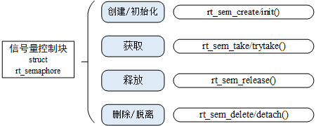

在RT-Thread中,使用结构体struct rt_semaphore来管理信号量:
struct rt_semaphore{ struct rt_ipc_object parent; /**< inherit from ipc_object */ rt_uint16_t value; /**< value of semaphore. */ rt_uint16_t reserved; /**< reserved field */};
里面成员rt_uint16_t value表示信号量的值,最大为65535。
使用信号量时,先创建/初始化、然后去获取资源、释放资源。使用句柄rt_sem_t来表示一个信号量。
创建/初始化
使用信号量之前,要先创建,得到一个句柄;使用信号量时,要使用句柄来表明使用哪个信号量。
信号量的创建有两种方法:动态分配内存、静态分配内存,
- 动态分配内存:rt_sem_create(),从对象管理器中分配一个 semaphore 对象,并初始化这个对象
- 静态分配内存:rt_sem_init(),信号量结构体要事先分配好

删除/脱离
不再使用一个信号量时:
- 删除它:rt_sem_delete(),只能删除使用**rt_sem_create()**创建的信号量
- 脱离它:rt_sem_detach(),只能脱离使用**rt_sem_init()**初始化的信号量
删除消息队列的函数为rt_sem_delete(),它会释放内存。原型如下:
rt_err_t rt_sem_delete(rt_sem_t sem);
删除信号量时,如果有线程正在等待该信号量,则内核会先唤醒这些线程(线程返回值是 - RT_ERROR),然后再释放信号量使用的内存,最后删除信号量对象。
脱离信号量,就是将信号量对象被从内核对象管理器中脱离。原型如下:
rt_err_t rt_sem_detach(rt_sem_t sem);
脱离信号量时,如果有线程在等待该信号量,则内核会先唤醒这些线程(线程返回值是 - RT_ERROR)。
获取/释放
RT-Thread有两个获取信号量的函数,一个释放信号量函数:
- rt_sem_take() 获取信号量
- rt_sem_trytake() 无等待、尝试获取信号量
- rt_sem_release() 释放信号量
使用**rt_sem_take()**获取信号量时,信号量的值大于0,线程将获得信号量,信号量值减1;当信号量的值等于0时,线程会根据timeout参数等待,超时后才返回错误( - RT_ETIMEOUT)。
使用**rt_sem_trytake()获取信号量时,信号量的值大于0,线程将获得信号量,信号量值减1;当信号量的值等于0时,线程会直接返回,和rt_sem_take(sem, RT_WAITING_NO)**作用相同,即不会等待。
使用**rt_sem_release()**将释放信号量:
- 如果有线程在等待这个信号量,此函数不会累加信号量的值,而是直接唤醒等待的线程
- 有多个线程在等待同一个信号量时,谁被唤醒?
- 创建信号量时指定参数为RT_IPC_FLAG_PRIO:表示唤醒优先级最高的等待线程
- 创建信号量时指定参数为RT_IPC_FLAG_FIFO:表示唤醒等待时间最长的等待线程
- 如果没有线程在等待这个信号量,此函数会累加信号量的值
