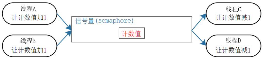

信号量的典型场景是:
  1. 计数:生产者"give"信号量,让计数值加1;消费者先"take"信号量,就是获得信号量,让计数值减1。
  2. 资源管理:要想访问资源需要先"take"信号量,让计数值减1;用完资源后"give"信号量,让计数值加1。
信号量的"give"、"take"双方并不需要相同,可以用于生产者-消费者场合:
  • 生产者为线程A、B,消费者为线程C、D
  • 一开始信号量的计数值为0,如果线程C、D想获得信号量,会有两种结果:
  • 阻塞:买不到东西咱就等等吧,可以定个闹钟(超时时间)
  • 即刻返回失败:不等
  • 线程A、B可以生产资源,就是让信号量的计数值增加1,并且把等待这个资源的顾客唤醒
  • 唤醒谁?有两种方法。创建信号量时,可以指定一个参数flag
  • RT_IPC_FLAG_PRIO:表示唤醒优先级最高的等待线程
  • RT_IPC_FLAG_FIFO:表示唤醒等待时间最长的等待线程

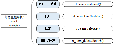

信号量函数
在RT-Thread中,使用结构体struct rt_semaphore来管理信号量:
struct rt_semaphore{    struct rt_ipc_object parent;                        /**< inherit from ipc_object */    rt_uint16_t          value;                         /**< value of semaphore. */    rt_uint16_t          reserved;                      /**< reserved field */};
里面成员rt_uint16_t value表示信号量的值,最大为65535。
使用信号量时,先创建/初始化、然后去获取资源、释放资源。使用句柄rt_sem_t来表示一个信号量。
