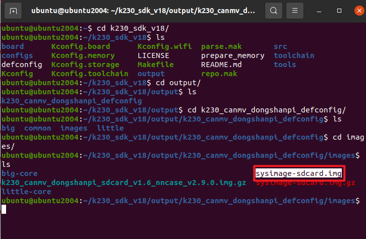

以上命令会编译dshanpi-canmv开发板配置,会编译生成相应配置的固件
进入到“k230_sdk/output/k230_canmv_dongshanpi_defconfig/images”路径下我们会看到此路径下有一个名为sysimage-sdcard.img 的镜像
K230 嵌入式 AI 全栈开发手册 - 122
将此镜像拷贝到windows中,并将此镜像使用镜像烧录软件烧录到SD卡中,SD卡镜像烧录方法见**“3.2.4SDK烧录章节”**;

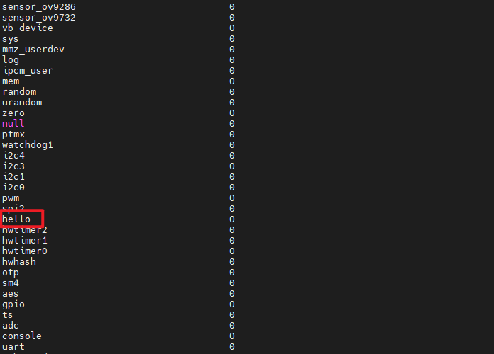

烧录完成将SD卡插到开发板上,将拨码开关拨为off,off,SD卡启动,启动后我们进入到rt-smart大核中,查看是否有我们想要的hello驱动,如下图所示:
使用 “ls /dev” 查看:
K230 嵌入式 AI 全栈开发手册 - 123
这时我们已经成功添加了“hello”驱动,接下来就可以添加应用程序了。

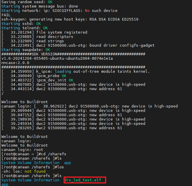

之后即可将drv_hello_test.elf使用ADBpush到小核linux的sharefs目录下,然后大核rt-smart的sharefs下也会出现该程序:
sudo abd push drv_hello_test.elf /sharefs
K230 嵌入式 AI 全栈开发手册 - 125

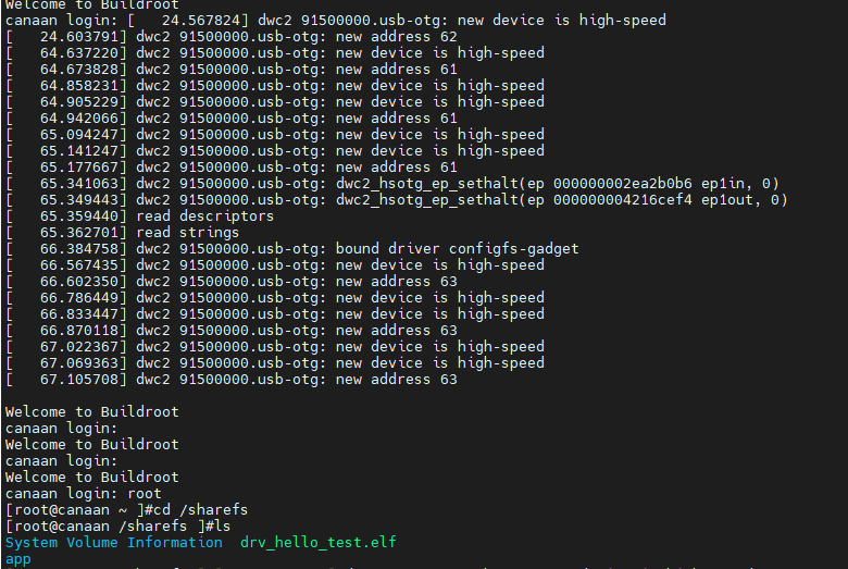

之后我们分别进入小核linux和大核rt-smart下的sharefs目录下分别查看是否有drv_hello_test.elf:
小核:
K230 嵌入式 AI 全栈开发手册 - 126
大核:
K230 嵌入式 AI 全栈开发手册 - 127

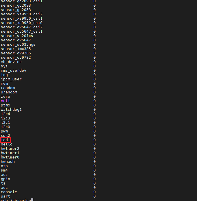

K230 嵌入式 AI 全栈开发手册 - 129
使用 “ls /dev” 查看:
K230 嵌入式 AI 全栈开发手册 - 130
这时我们已经成功添加了“led”驱动,接下来就可以添加应用程序了。

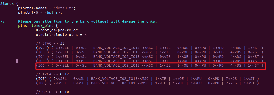

这时我们还没有完成对led 的配置,led是使用的引脚是GPIO6,但是在“k230_canmv_dongshanpi.dts”的iomux中的GPIO6默认的配置为JTAG功能,所以我们要将GPIO6更改为GPIO功能;
cd k230_sdk/src/little/uboot/arch/riscv/dts
vi k230_canmv_dongshanpi.dts
(IO6 ) ( 0<<SEL | 0<<SL | BANK_VOLTAGE_IO2_IO13 <<MSC | 1<<IE | 1<<OE | 0<<PU | 0<<PD | 4<<DS | 1<<ST )
K230 嵌入式 AI 全栈开发手册 - 133
之后在重新参照“2.编译打包、烧录镜像”,重新编译,烧录镜像。
烧录完成启动开发板分别进入小核linux和大核rt-smart下的sharefs目录下分别查看是否有drv_hello_test.elf:
小核:
K230 嵌入式 AI 全栈开发手册 - 134
大核:
K230 嵌入式 AI 全栈开发手册 - 135
之后我们便可以在大核里直接运行drv_hello_test.elf on/off控制led灯的亮灭了:
K230 嵌入式 AI 全栈开发手册 - 136

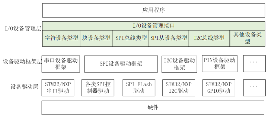

RT-Thread中,就是引入了驱动框架层,实现了各类UART驱动的统一、实现了各类I2C控制器驱动的统一、实现了各类SPI控制器驱动的统一,等等。I/O设备模型如下图所示:
K230 嵌入式 AI 全栈开发手册 - 137
以上一节的hello驱动为例,hello_frame_drv.c驱动框架层里调用的“rt_device_register”就是在“I/O设备管理层”实现的。“I/O设备管理层”起到承上启下的作用:下面具体的驱动程序调用“rt_device_register”把驱动程序注册进某个链表。上层应用程序使用“rt_device_find”在这个链表里找到驱动程序,然后调用“rt_device_open/read/write”等函数使用驱动程序。
设备驱动框架层,类似hello_frame_drv.c,它提供了xxx_register函数,比如“register_hello_dev”、“rt_hw_serial_register”、“rt_spi_bus_register”,这些函数会设置rt_device结构体,给它提供事先写好的各类接口函数,然后调用“rt_device_register”注册驱动。
谁来调用设备驱动框架层的“xxx_register”函数?底下的设备驱动层,比如hello_sam.c。设备驱动层的代码,实现了具体设备的操作,然后调用设备驱动框架层提供的“xxx_register”函数来注册驱动。
RT-Thread驱动的核心,是rt_devcie结构体。即使使用各种“设备驱动框架层”,它最终也是构造、注册一个rt_device结构体。这个结构体中,有一个type成员,如下:

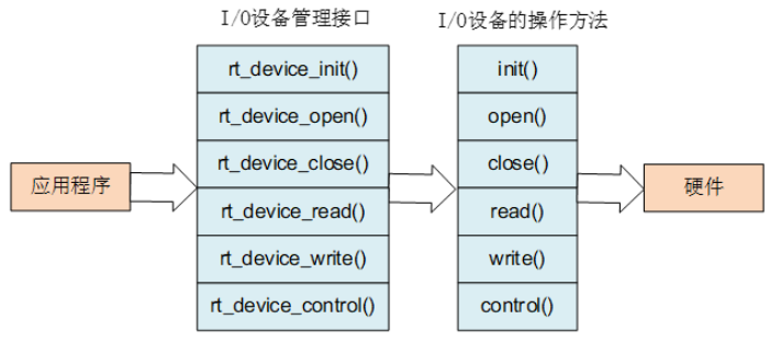

2. 应用程序使用的接口
应用程序先使用“rt_device_find”找到驱动程序,然后使用“rt_device_open”打开设备(第1次打开时,内部会调用rt_device_init函数来初始化设备,应用程序无需自己调用rt_device_init函数);接着,就可以调用“rt_devcice_control/rt_device_read/rt_device_write”来控制、读、写设备了;最后,不再使用这个设备时,就可以调用“rt_device_close”来关闭它。
这些函数的原型如下:
rt_device_t rt_device_find(const char *name);
rt_err_t rt_device_open(rt_device_t dev, rt_uint16_t oflag);
rt_err_t rt_device_close(rt_device_t dev);
rt_err_t rt_device_init(rt_device_t dev);
rt_err_t rt_device_control(rt_device_t dev, int cmd, void *arg);
rt_size_t rt_device_read(rt_device_t dev,
rt_off_t pos,
void *buffer,
rt_size_t size);
rt_size_t rt_device_write(rt_device_t dev,
rt_off_t pos,
const void *buffer,
rt_size_t size);

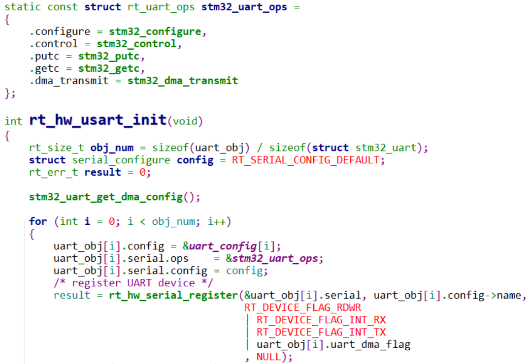

需要根据具体的设备驱动框架层,分配、设置、注册具体的结构体。以UART驱动为例,要分配一个rt_serial_device结构体,设置它的时候,要提供配置信息、操作函数(rt_uart_ops结构体),最后使用rt_hw_serial_register函数注册。
示例代码如下:

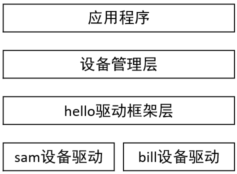

69 ret = rt_device_register(&dev->parent, dev->name, RT_DEVICE_FLAG_RDWR);
70 rt_kprintf("rt_device_register %s, ret = %d\n", dev->name, ret);
71
72 return ret;
73 }
在第47行的register_hello_dev函数中,初始化了rt_device结构体(第53~66行),里面使用的都是预先实现的、固定的函数,比如第64行的hello_write。这就把驱动程序的参数统一起来了:应用程序最终调用到驱动的hello_write时,hello_write里面保证了buf中数据必须是1或0才是正确的。

从这个例子里,可以看到hello驱动的框架为(设备管理层源码为在rt-thread\src\device.c里,它实现了rt_device_register等函数,用来管理驱动):
