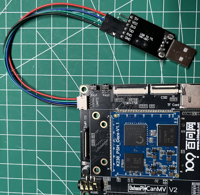

K230内部包含五个UART硬件模块,其中UART0系统的默认终端占用,剩余UART3,UART1,UART2,UART4。下面介绍默认提供的默认提供串口的位置:
UART0:
UART3:
UART2:
UART2可用ZH1.5mm间距端子线连接!!!
