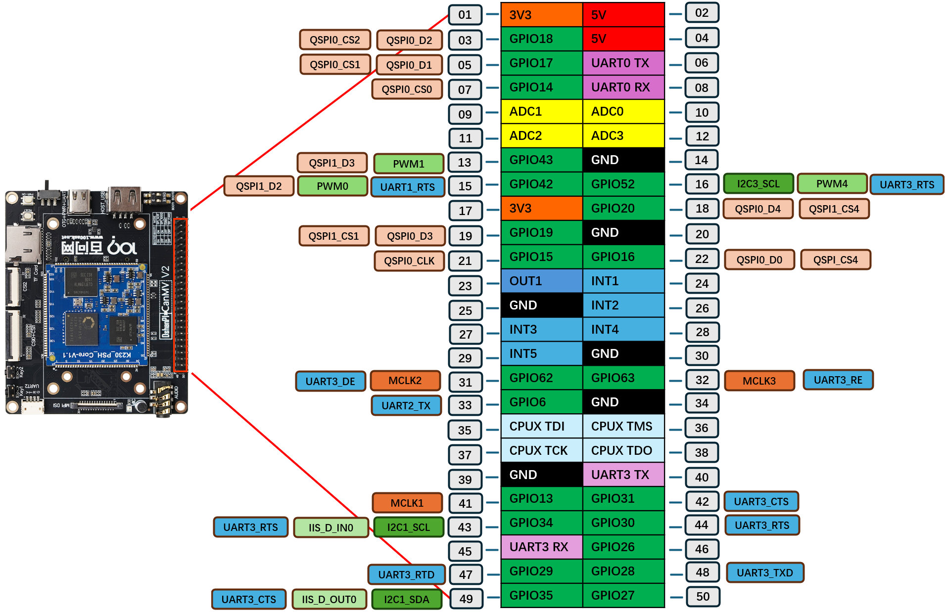

3.开发板的拓展引脚​
image-20250421160706331
排针处的GPIO电平都是3.3V,这些还可复用为IIC,SPI,PWM,PDM,IIS等功能。
