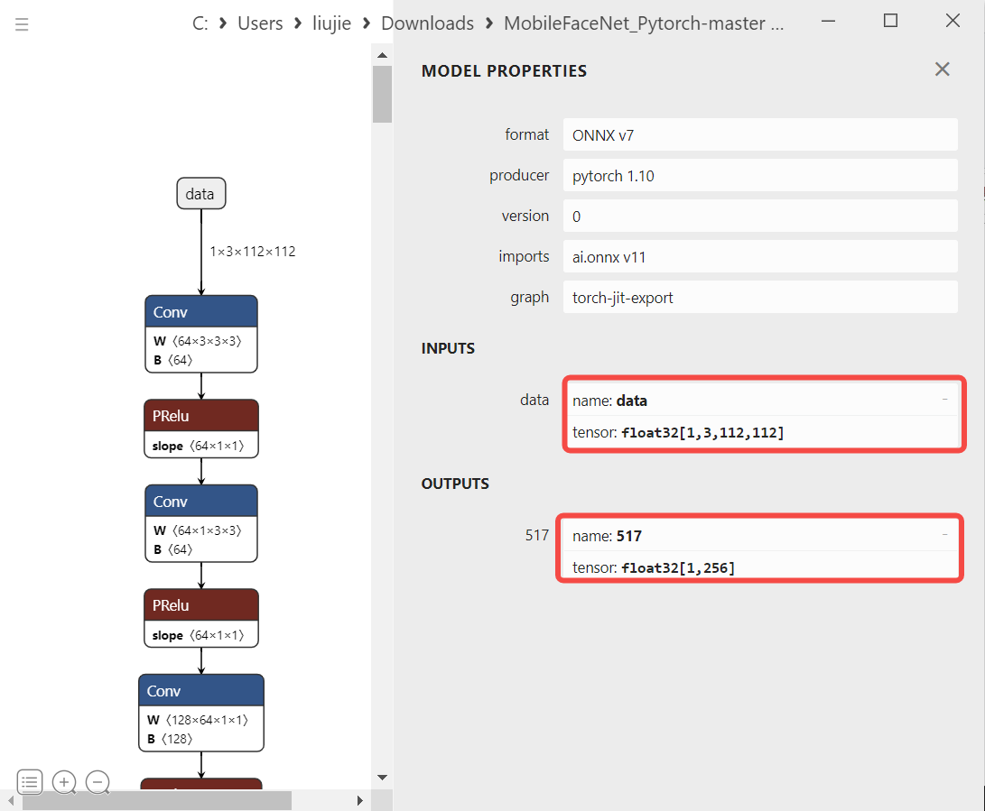

**注:**pth、onnx都支持动态输入,而K230的模型暂时不支持动态输入,所以导出onnx时,onnx输入shape固定。

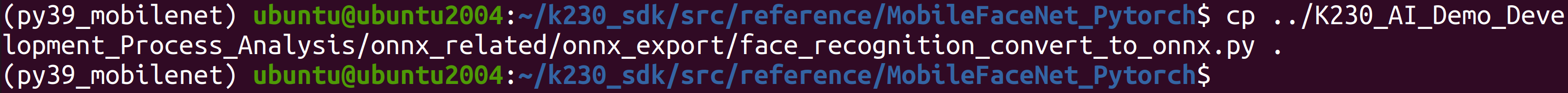

  1. 拷贝转换程序至人脸识别源码目录
cp ../K230_AI_Demo_Development_Process_Analysis/onnx_related/onnx_export/face_recognition_convert_to_onnx.py .
K230 嵌入式 AI 全栈开发手册 - 222

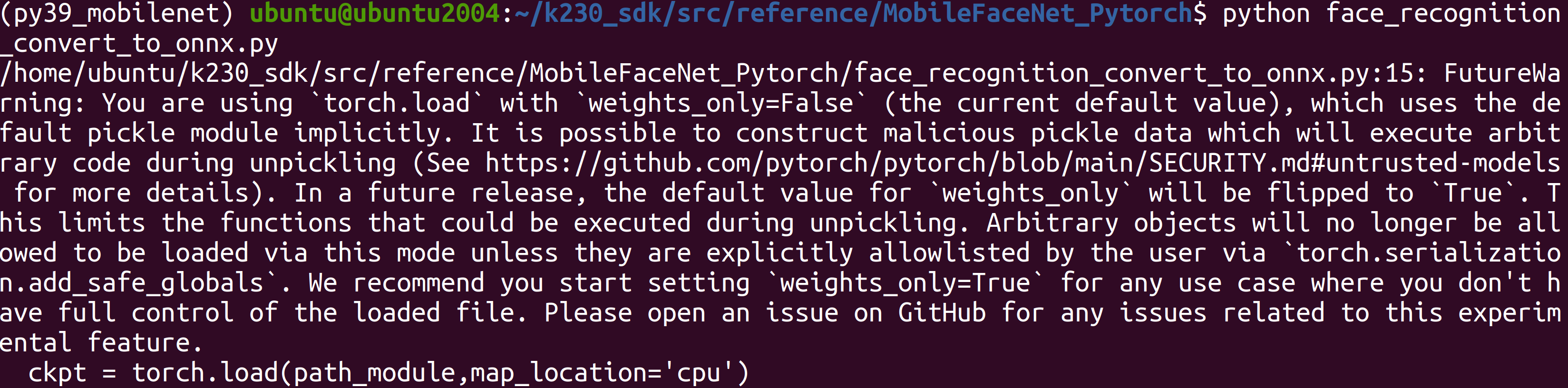

执行转换程序
python face_recognition_convert_to_onnx.py

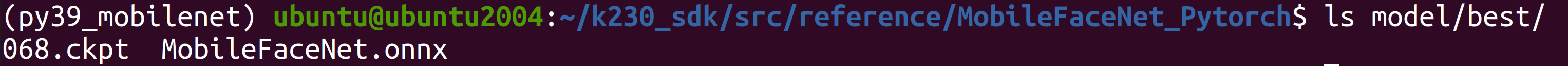

  1. 查看生成的模型文件
ls model/best/
K230 嵌入式 AI 全栈开发手册 - 224
其中MobileFaceNet.onnx为从068.ckpt转换过来的ONNX模型文件。

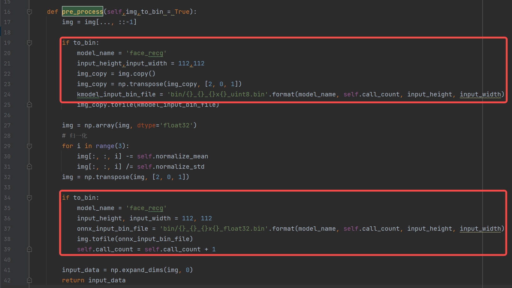

#mobile_face_net.py:MobileFaceNet
def pre_process(self,img,to_bin = True):
# bgr->rgb,uint8,(112,112,3)
img = img[..., ::-1]
# Dequantize,float32,(112,112,3)
img = np.array(img, dtype='float32')
#Normalization ,float32,(112,112,3)
for i in range(3):
img[:, :, i] -= self.normalize_mean
img[:, :, i] /= self.normalize_std
# transpose,hcw->chw,float32,(3,112,112)
img = np.transpose(img, [2, 0, 1])
# 3维扩张为4维,input_data,float32,(1,3,112,112)
input_data = np.expand_dims(img, 0)
return input_data

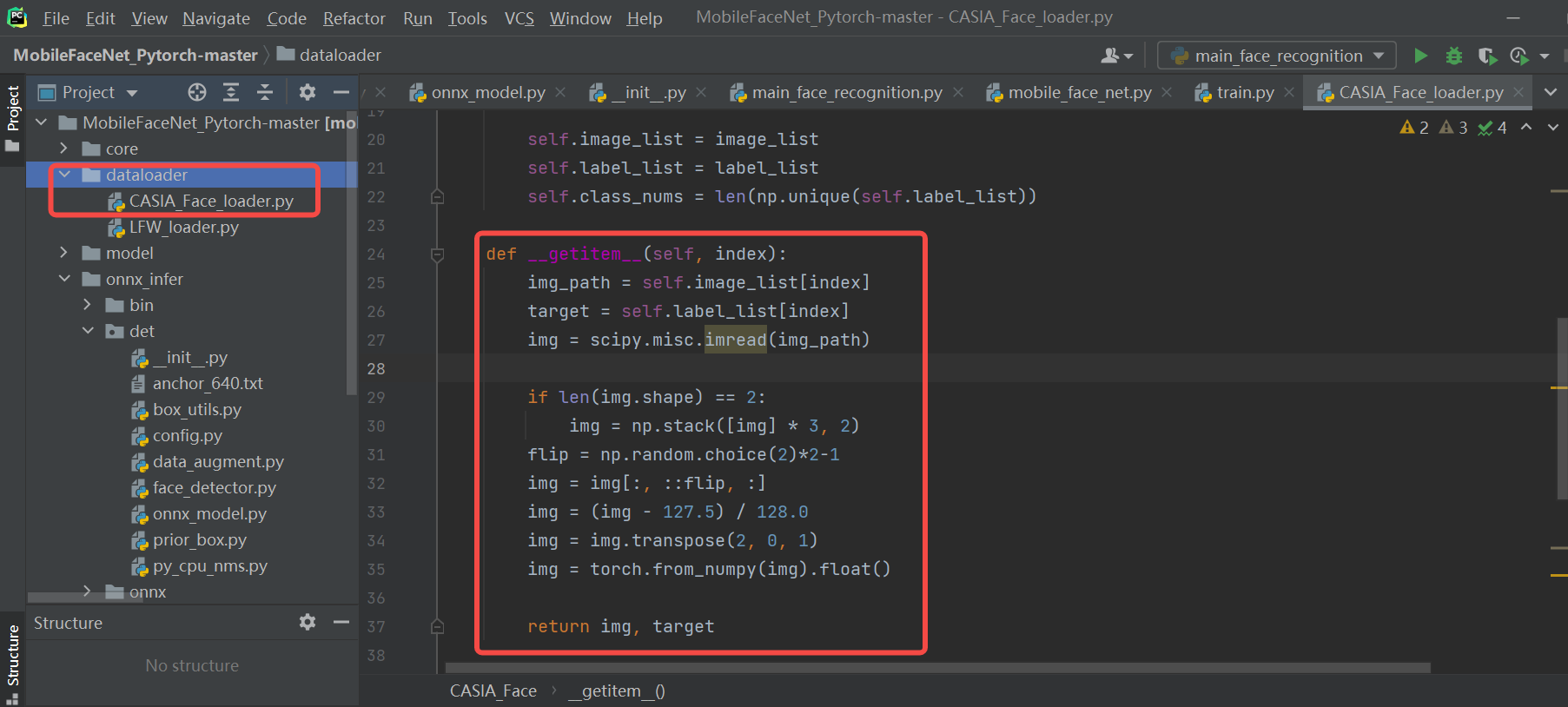

**参考:**人脸识别预处理代码参考train.py中调用的dataloader,去掉不适合推理使用的flip(数据增强),只留下onnx推理时必要的bgr->rgb(scipy.misc.imread 读取的图片数据是 RGB 格式)、Normalization(减mean除std)、hwc->chw(transpose)。

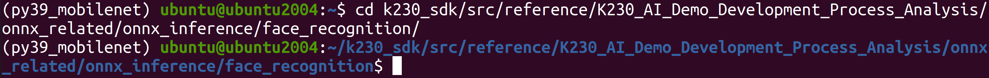

  1. 进入ONNX模型推理源码目录
cd k230_sdk/src/reference/K230_AI_Demo_Development_Process_Analysis/onnx_related/onnx_inference/face_recognition
执行效果:

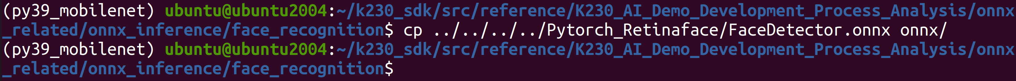

  1. 拷贝人脸检测ONNX模型至推理源码目录
cp ../../../../Pytorch_Retinaface/FaceDetector.onnx onnx/

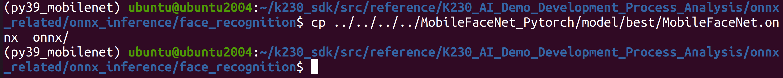

  1. 拷贝人脸识别ONNX模型至推理源码目录
cp ../../../../MobileFaceNet_Pytorch/model/best/MobileFaceNet.onnx  onnx/
K230 嵌入式 AI 全栈开发手册 - 231

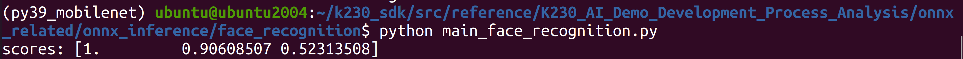

  1. 执行人脸识别推理程序
python main_face_recognition.py
K230 嵌入式 AI 全栈开发手册 - 232
运行之后会得到bin目录下,1.png中的人脸与2.png/3.png中的人脸进行对比,可以看到与2.png相似度是最高的。

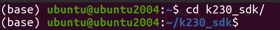

  2. 在Ubuntu中新建终端,并进入k230_SDK目录下
K230 嵌入式 AI 全栈开发手册 - 234

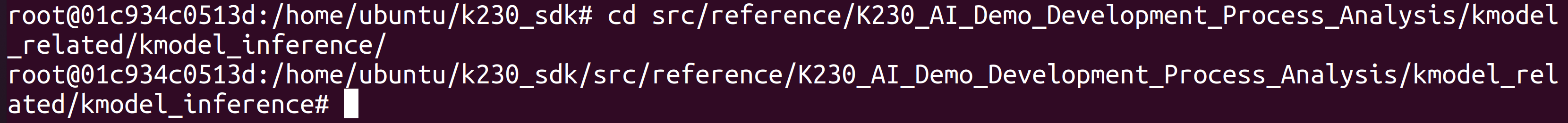

  1. 进入kmodel转换程序源码目录
cd src/reference/K230_AI_Demo_Development_Process_Analysis/kmodel_related/kmodel_export/face_recognition

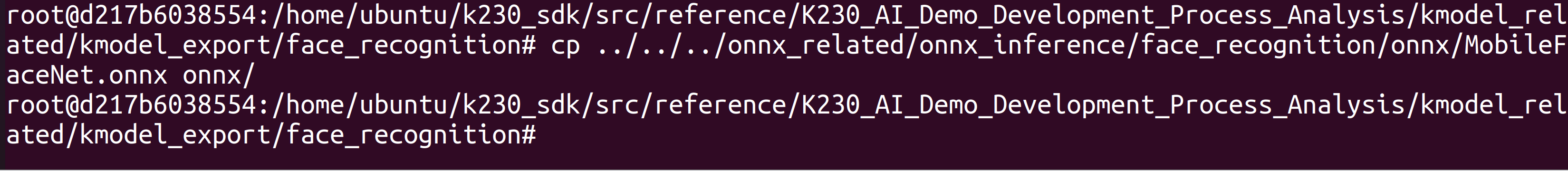

  1. 拷贝人脸识别ONNX模型文件至onnx目录下
cp ../../../onnx_related/onnx_inference/face_recognition/onnx/MobileFaceNet.onnx onnx/
K230 嵌入式 AI 全栈开发手册 - 236

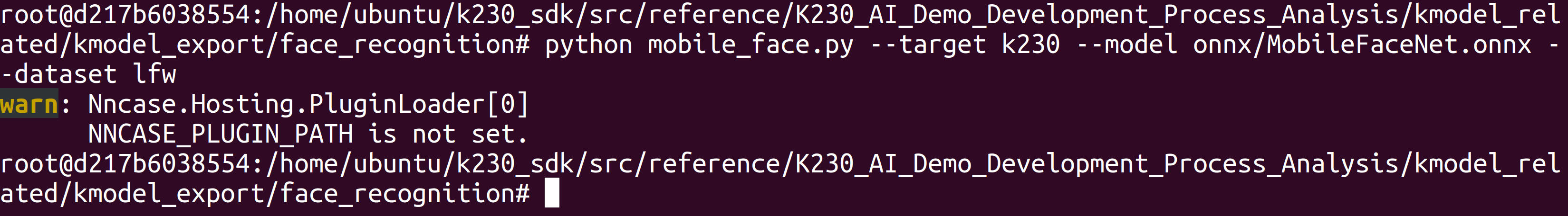

  1. 执行模型转换程序
python mobile_face.py --target k230 --model onnx/MobileFaceNet.onnx --dataset lfw
其中lfw文件中指定了校正图像集。
K230 嵌入式 AI 全栈开发手册 - 237
等待模型转换完成,转换完成后,会在onnx目录下生成k230_mobile_face.kmodel文件。模型文件格式如下:

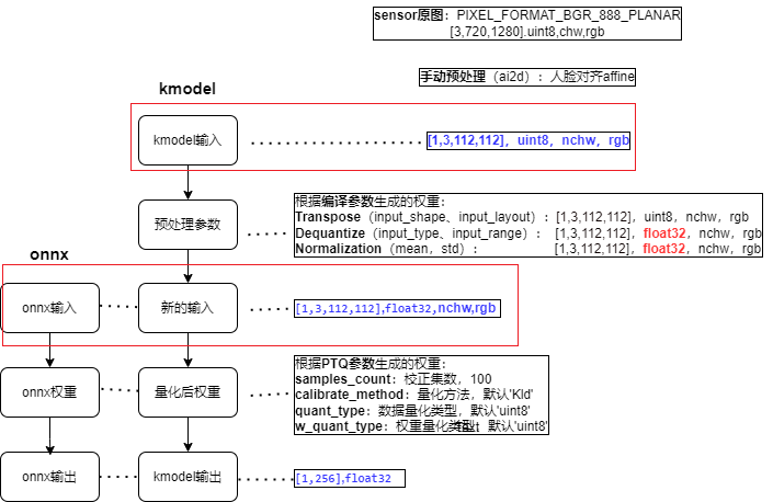

-rw-r--r--+ 1 root root 1319744 Feb 29 14:56 face_recognize.kmodel
使用K230Runtime进行验证
  1. Simulator验证kmodel
生成人脸识别kmodel之后,为了验证kmodel的准确性,需要在使用Simulator对比kmodel的输出和onnx的输出是否一致,这时就需要调用模拟器APIs(Python)

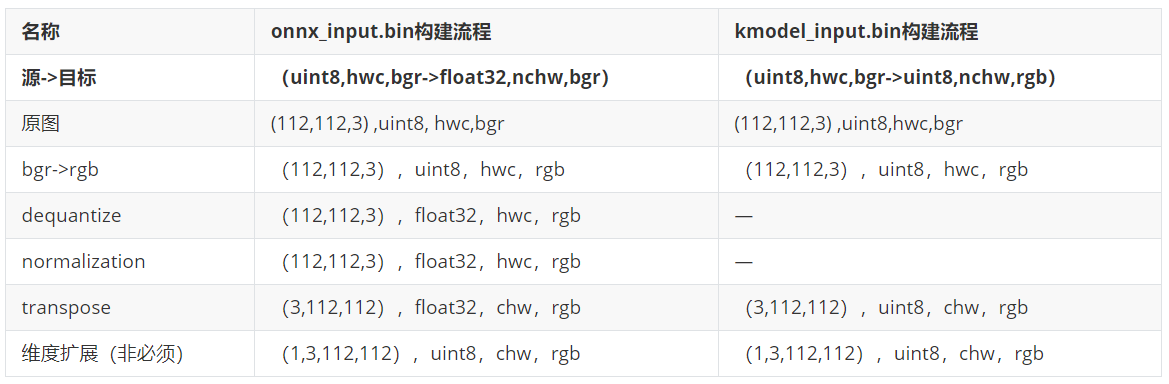

1.1 生成input.bin
使用simulator验证kmodel之前,需要先准备好输入文件。由于kmodel包括部分预处理,因此对于同一张图片,需要分别利用不同预处理生成不同的onnx_input.bin、kmodel_input.bin。
K230 嵌入式 AI 全栈开发手册 - 238
**注:**生成的kmodel中包含部分预处理,生成kmodel_input.bin需要的预处理 ≈ 生成onnx_input.bin需要的预处理 - kmodel中包含的预处理(人脸识别kmodel中预处理transpose、dequantize、normalization)
  1. 维度扩展可以省略(读取时bin文件可以用reshape,生成bin时可以省略)
  2. transpose也放到kmodel中,为什么生成kmodel_input.bin仍需transpose?由于生成kmodel,若是打开了预处理开关,transpose的相关参数必须设置,我们人脸识别kmodel的实际输入是`NCHW`,input_layout设置为`NCHW`,两者是一致的,因此transpose是NCHW2NCHW,实际上并没有转换。
具体代码位置:
k230_sdk/src/reference/K230_AI_Demo_Development_Process_Analysis/onnx_related/onnx_inference/face_recognition/main_face_recognition.py
K230 嵌入式 AI 全栈开发手册 - 239
-rw-r--r-- 1 root root 147K Feb 26 16:37 face_recg_0_112x112_float32.bin
-rw-r--r-- 1 root root 37K Feb 26 16:37 face_recg_0_112x112_uint8.bin
1.2 Simulator验证

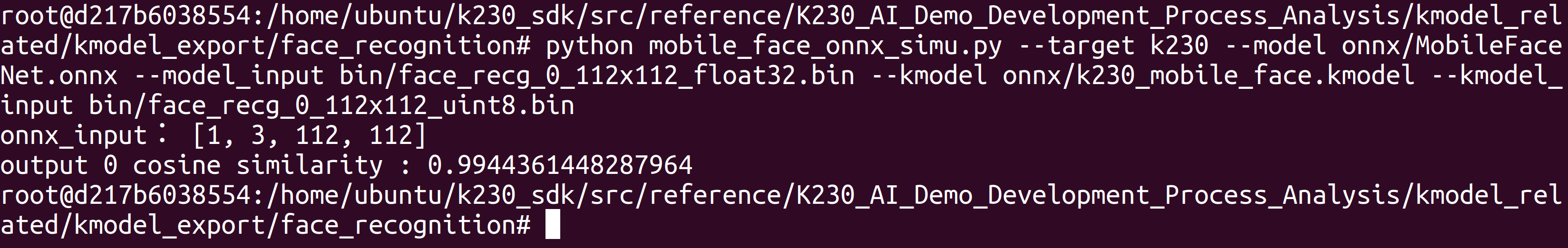

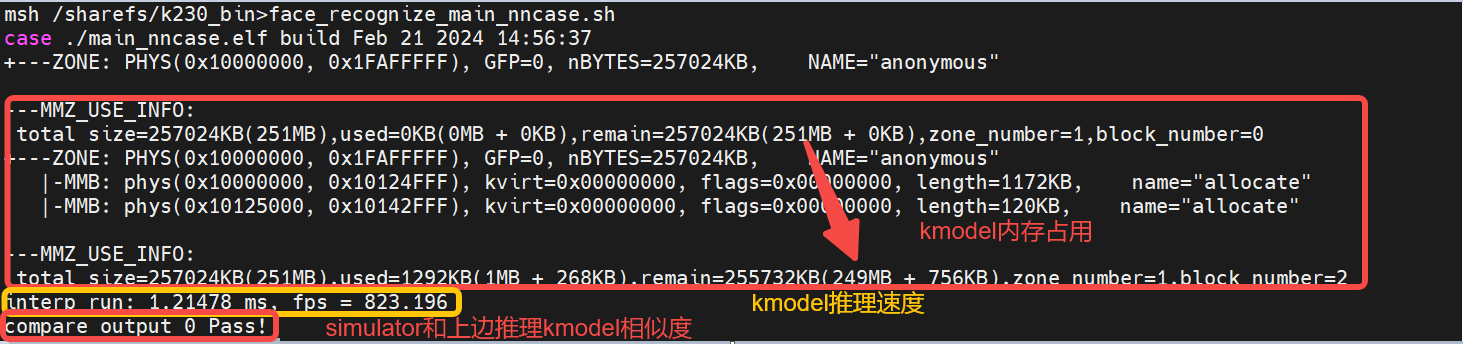

Simulator流程:(与人脸检测流程基本一致,只需修改input_shape、input_bin_file即可)
  1. 对于同一张图片,分别利用不同预处理生成不同的onnx_input.bin、kmodel_input.bin;
  2. 将onnx_input.bin喂给onnx,经过onnx推理得cpu_results;
  3. 将kmodel_input.bin喂给kmodel,经过Simulator推理得到nncase_results;
  4. 计算cpu_results和nncase_results的余弦相似度,通过相似度的大小判断kmodel的模拟推理和onnx的推理结果是否一致。

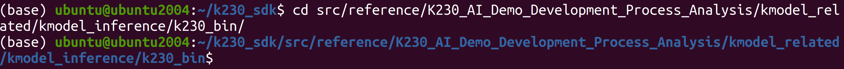

  1. Simulator验证kmodel执行步骤
**注意:**若已经激活Kmodel模型转换环境,请忽略步骤①和步骤②。
  1. 在Ubuntu中新建终端,并进入k230_SDK目录下
K230 嵌入式 AI 全栈开发手册 - 240
  1. 激活Kmodel模型转换环境
K230 嵌入式 AI 全栈开发手册 - 241
  1. 进入kmodel验证程序源码目录
  1. 安装nncase相关库
pip install nncase==2.9.0
pip install nncase-kpu==2.9.0
  1. 添加环境变量
export NNCASE_PLUGIN_PATH=$NNCASE_PLUGIN_PATH:/usr/local/lib/python3.8/dist-packages/
export PATH=$PATH:/usr/local/lib/python3.8/dist-packages/
source /etc/profile
  1. 拷贝onnx推理时生成的bin中文件到bin目录下
cp ../../../onnx_related/onnx_inference/face_recognition^Cin/* bin/
  1. 执行验证程序
python mobile_face_onnx_simu.py --target k230 --model onnx/MobileFaceNet.onnx --model_input bin/face_recg_0_112x112_float32.bin --kmodel onnx/k230_mobile_face.kmodel --kmodel_input bin/face_recg_0_112x112_uint8.bin
K230 嵌入式 AI 全栈开发手册 - 242
一般onnx和Simulator余弦相似度越高越好,一般0.99以上即可满足条件;若是达不到0.99,但是在0.96以上,可以通过进一步上板推理验证生成的kmodel是否满足实际效果需求。

  1. 进入kmodel验证程序源码目录
cd src/reference/K230_AI_Demo_Development_Process_Analysis/kmodel_related/kmodel_inference/

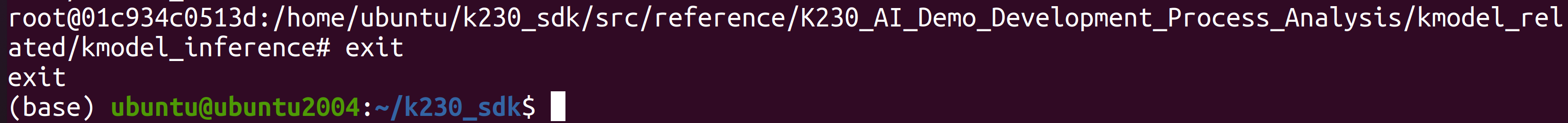

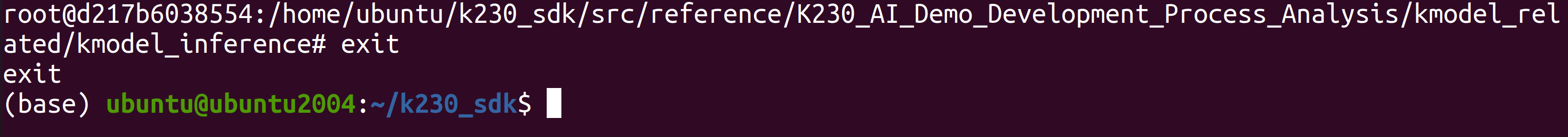

  1. 退出docker环境
exit

./main_nncase.elf face_recognize.kmodel face_recg_0_112x112_uint8.bin face_recg_0_k230_simu.bin
当然您也可以之间执行脚本face_recognize_main_nncase.sh进行模型验证
K230 嵌入式 AI 全栈开发手册 - 249
通过执行结果,可以发现:
  1. 人脸识别kmodel内存:大概占用2M左右
  2. 人脸识别kmodel推理速度:1.21ms
  3. 人脸识别**Simulator和上板推理相似度:输出完全一致(byte级别一致)

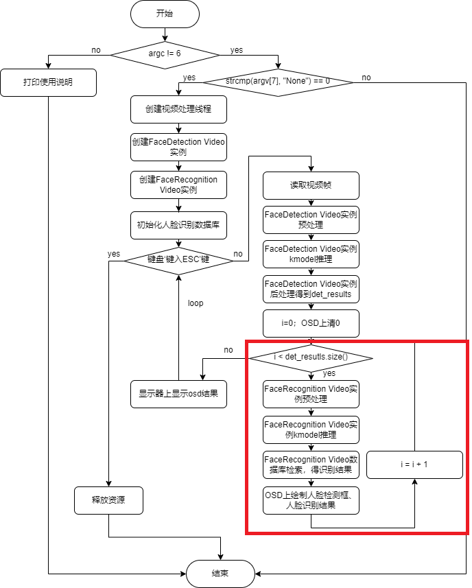

使用K230Runtime进行推理
整体流程:
K230 嵌入式 AI 全栈开发手册 - 250
识别流程:
K230 嵌入式 AI 全栈开发手册 - 251

cv::Mat osd_frame(osd_height, osd_width, CV_8UC4, cv::Scalar(0, 0, 0, 0));
for (int i = 0; i < det_results.size(); ++i)
//***for face recg***
// 将vaddr数据拷贝给人脸识别ai2d输入,预处理后,预处理结果会放到ai2d输出;ai2d输出,其实是指向人脸识别kmodel输入的
face_recg.pre_process(det_results[i].sparse_kps.points);
face_recg.inference();
FaceRecognitionInfo recg_result;
face_recg.database_search(recg_result);
face_recg.draw_result(osd_frame,det_results[i].bbox,recg_result,false);
ScopedTiming st("osd copy", atoi(argv[8]));
memcpy(pic_vaddr, osd_frame.data, osd_width * osd_height * 4);
// 显示通道插入帧
kd_mpi_vo_chn_insert_frame(osd_id + 3, &vf_info); // K_VO_OSD0
ret = kd_mpi_vicap_dump_release(vicap_dev, VICAP_CHN_ID_1, &dump_info);
if (ret)
printf("sample_vicap...kd_mpi_vicap_dump_release failed.\n");

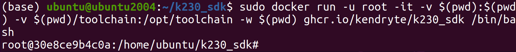

cd k230_sdk/
K230 嵌入式 AI 全栈开发手册 - 252
  1. 激活Kmodel模型转换环境
K230 嵌入式 AI 全栈开发手册 - 253

  1. 执行编译脚本
./build_app.sh
编译完成后,可在k230_bin/face_detect目录下看到可执行程序与配套测试文件。
  1. 退出docker环境
exit
K230 嵌入式 AI 全栈开发手册 - 255

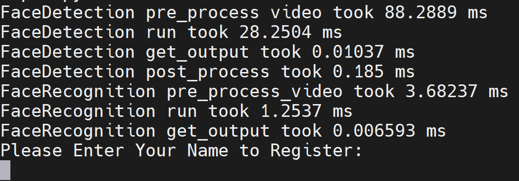

在rt-smart大核串口终端执行:
./face_recognition.elf face_detect_640.kmodel 0.6 0.2 face_recognize.kmodel 100 75 None 2 db
执行程序之后 当摄像头检测到人脸后按下i键,可进入注册环节:
K230 嵌入式 AI 全栈开发手册 - 256
可填入对应人脸的任意名称,假设我这里填 A,则下一帧开始就识别到对应人脸会在显示屏中显示注册的名称A,实现人脸识别效果。如果想退出程序可按下Esc键。
