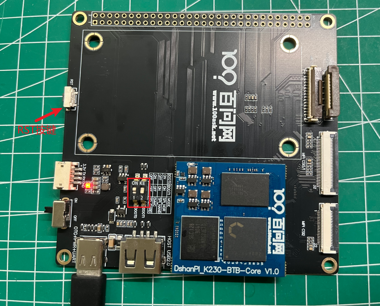

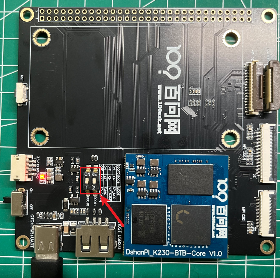

1.1 硬件操作
将下图中的拨码开关的boot0和boot1都向下拨,使开发板进入SD_CARD模式。使用Type-C线连接开发板端和电脑端,用于给开发板进行供电和使用OTG口进行烧录EMMC系统。
DshanPI CanMV V2开发板:
DshanPI-K230-BTB-EVB评估板:

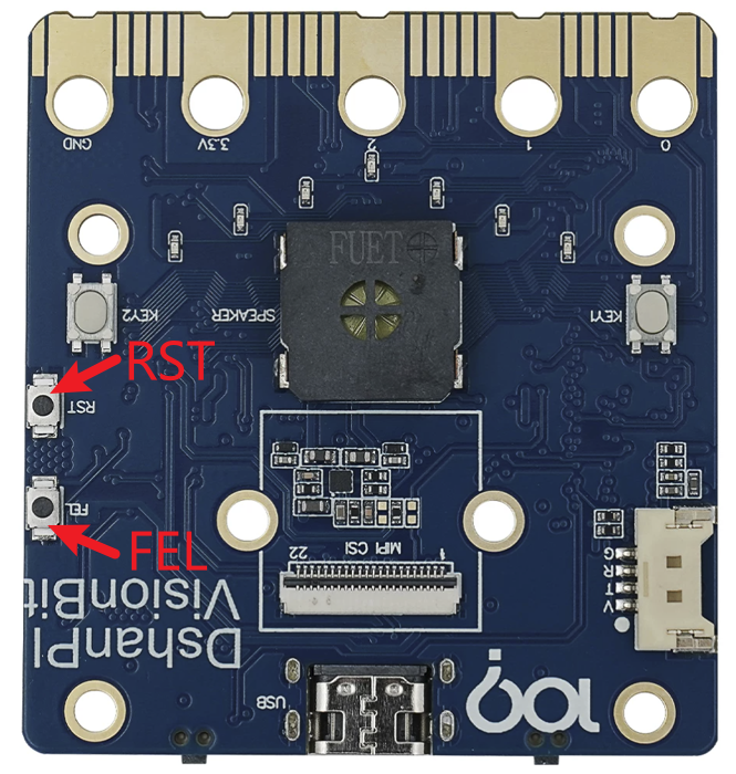

DshanPI-AIMaix评估板:
按照下面的两种方式可进入烧录模式:
- 按住FEL,再按下RST可进入烧录模式。
- 上电前,按住FEL键后再接入USB电源 可进入烧录模式。

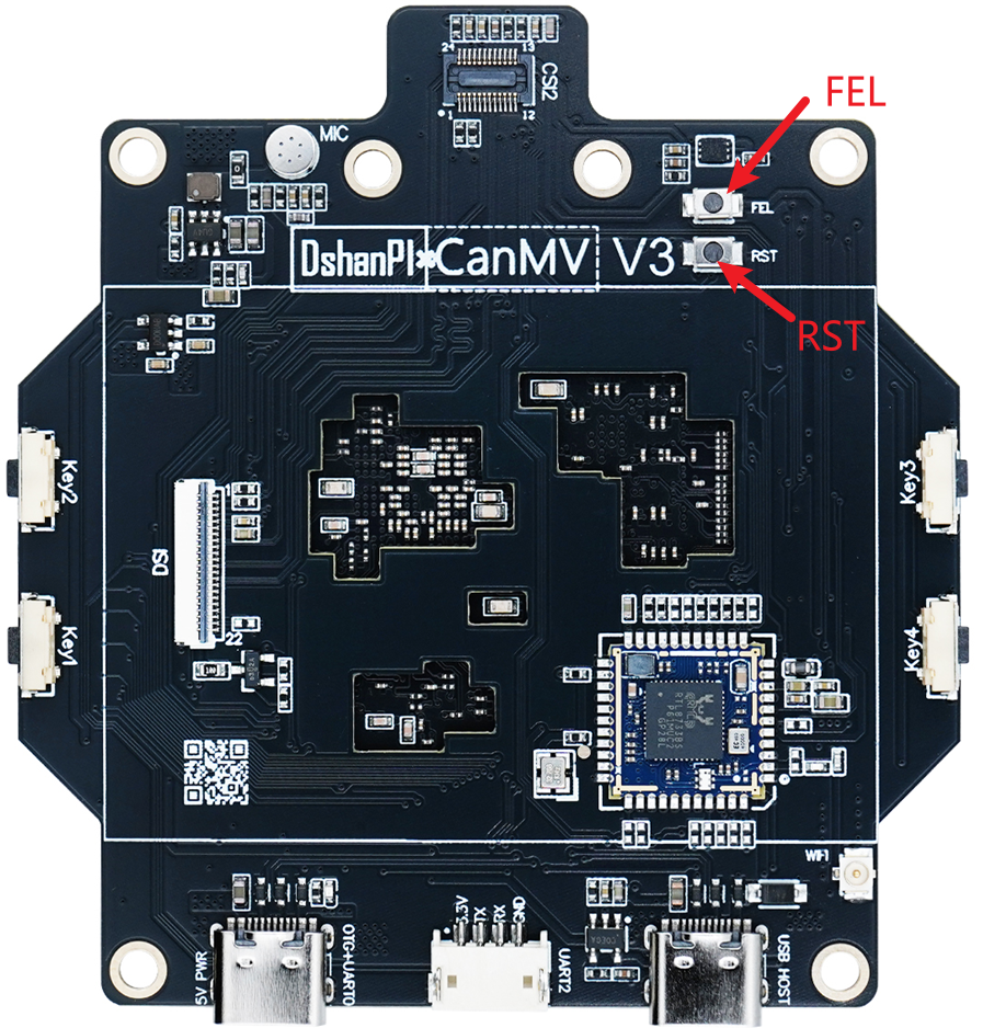

CANMV-V3评估板:
按照下面的两种方式可进入烧录模式:
- 上电前,按住FEL键后再接入USB电源可进入烧录模式。

烧录成功后,需要将开发板端的Boot0调整为ON,Boot1调整为OFF,即使用EMMC方式启动。

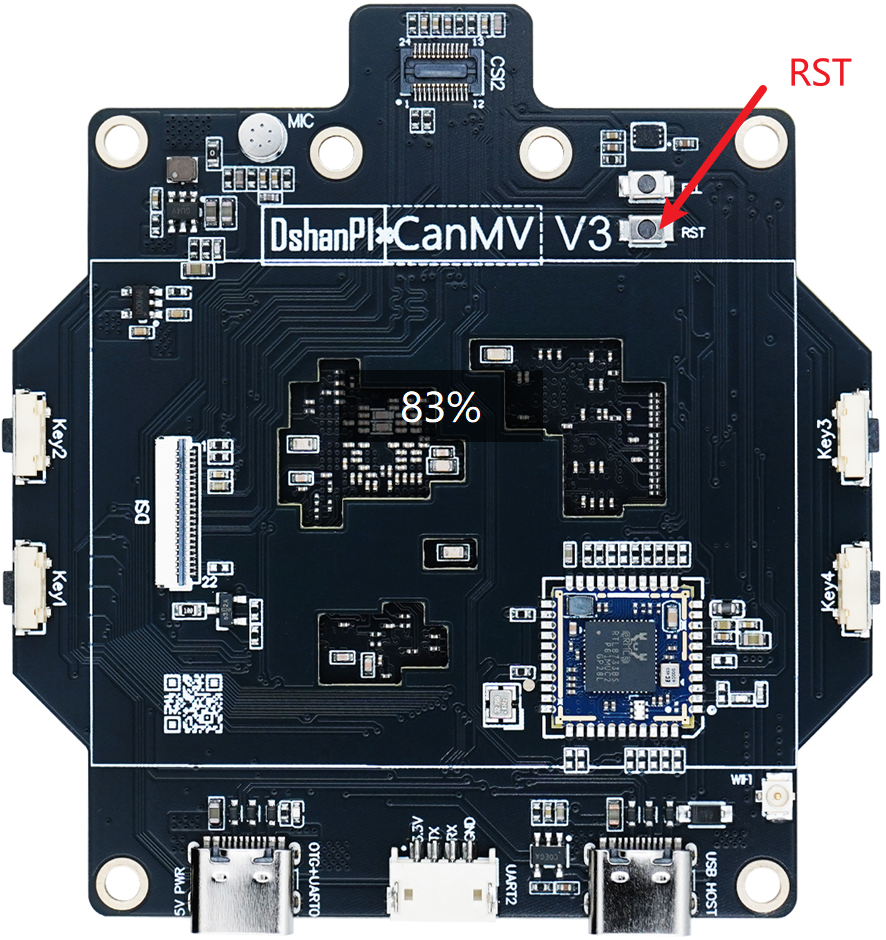

DshanPI-CanMV V3开发板:
注意:对于CanMV V3烧录完成后,按下RST键即可。
调整完成后按一下RST键,开发板将会使用烧录的系统启动。
