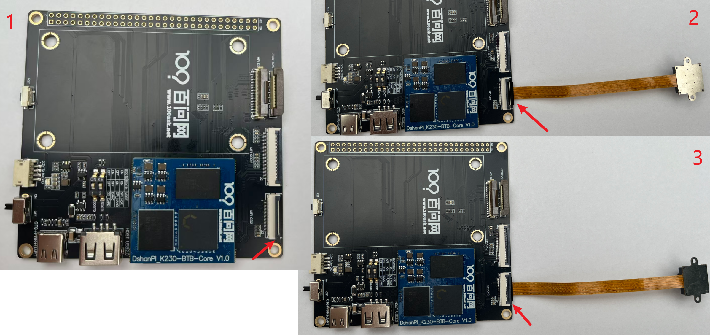

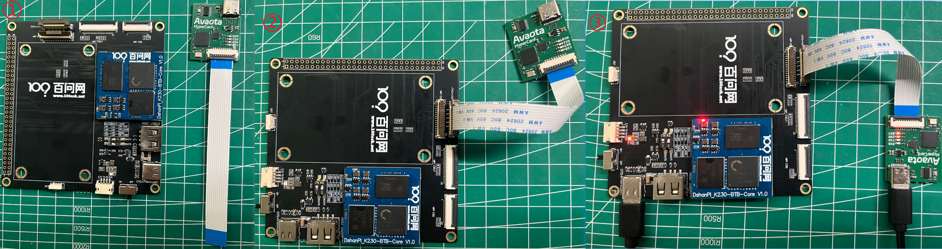

连接摄像头
要使用摄像头获取图像数据,如果您只单独购买了DshanPI-K230_BTB_EVB开发板,可能还需另外购买摄像头。下面图片是将摄像头连接到DshanPI-K230_BTB_EVB开发板的指南。
image-20250922182419831
  1. 将图1箭头处的FPC连接器的盖子轻轻向上拨,如图1所示。
  2. 将摄像头的排线接入FPC连接器。注意:箭头处的排线连接
  3. 将图3箭头处的FPC连接器的盖子轻轻按下,按下后即可将摄像头与开发板连接。注意:后续请不要用力扯摄像头排线,排线易损坏,无法维修。

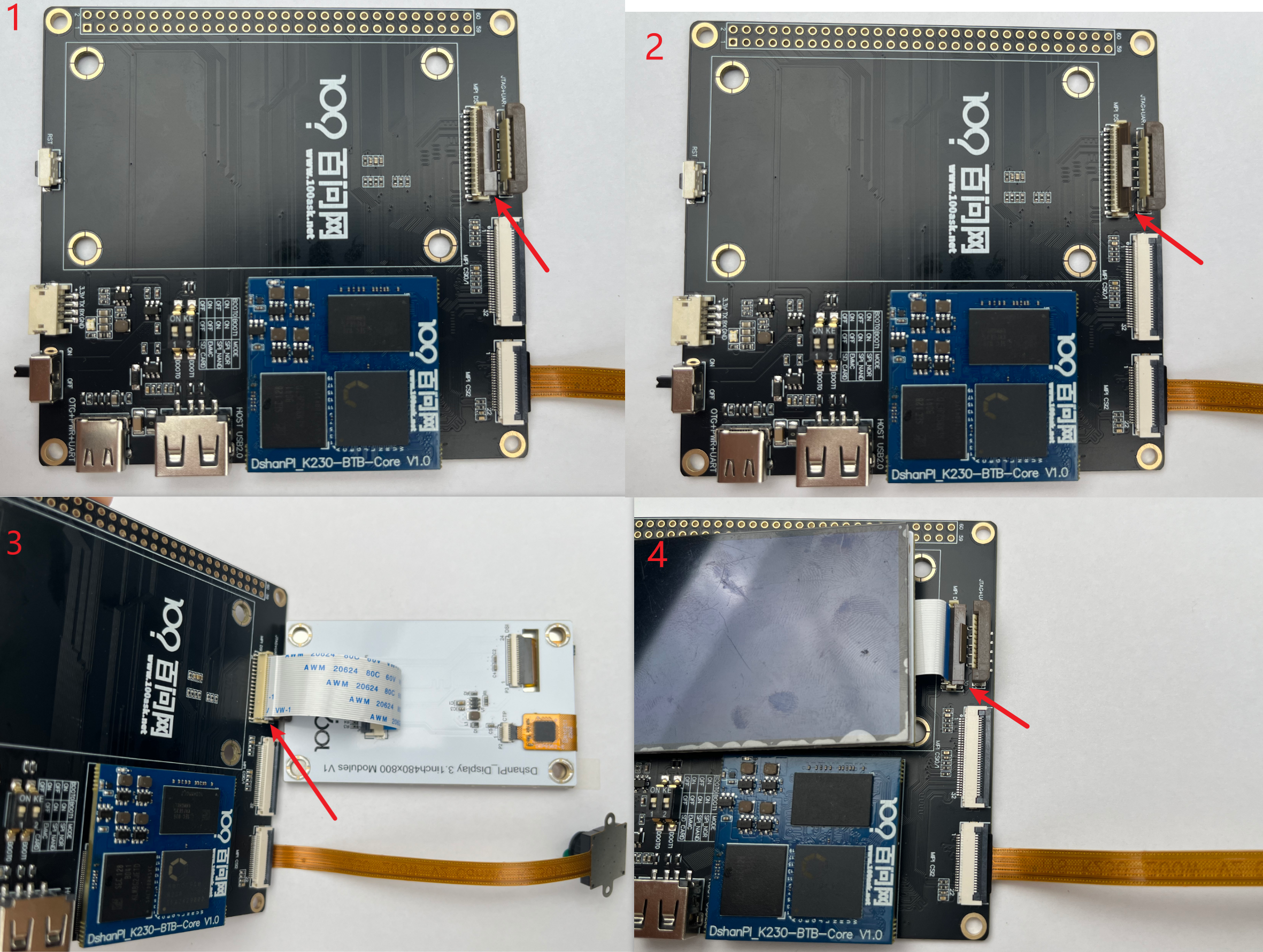

连接显示屏
要使用显示屏显示摄像头获取的图像,如果您只单独购买了DshanPI-K230_BTB_EVB开发板,可能还需另外购买MIPI显示屏。下面是将MIPI显示屏连接到DshanPI-K230_BTB_EVB开发板的指南。

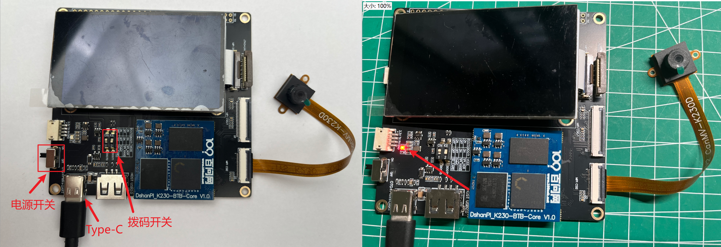

开发板首次启动

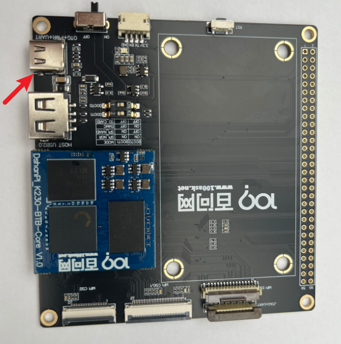

通过Type-C线将板连接到PC电脑,您可以使用DshanPI-K230_BTB_EVB盒子中的的Type-C线。连接指南如下所示:
image-20250923094720298
注意:需要将拨码开关调整为Boot0为ON,Boot1为OFF;并将电源开关拨向Type-C线方向。

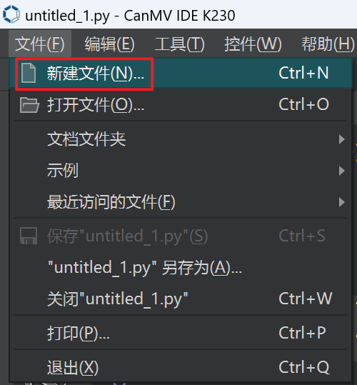

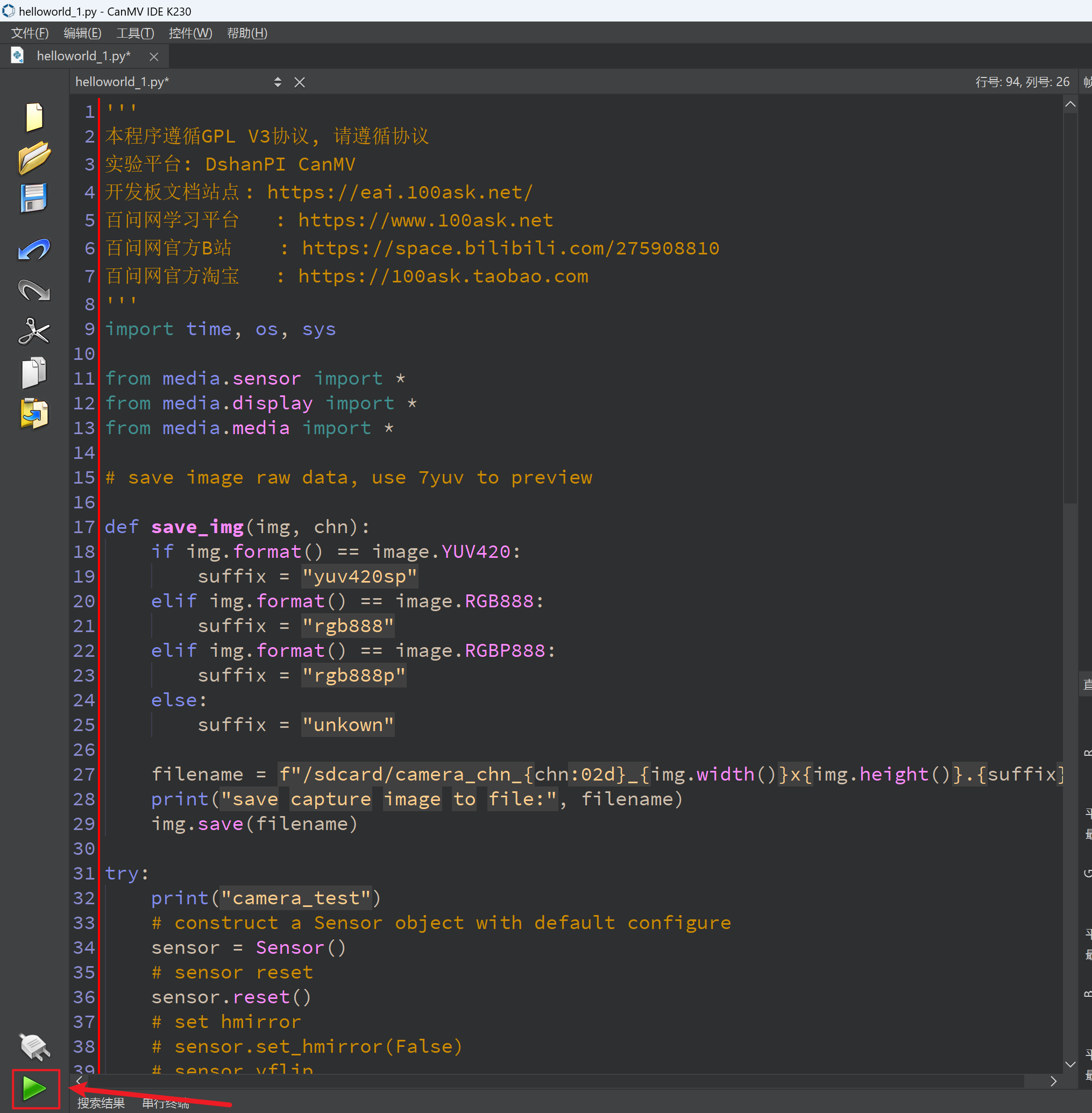

在CANMV IDE K230中,选择文件下的新建文件。在新建文件中可填入后续任意的示例代码。
image-20250923102200971
例如:将代码复制进新建文件后,点击下图的红框处绿色按钮即可运行。
image-20250923105553237

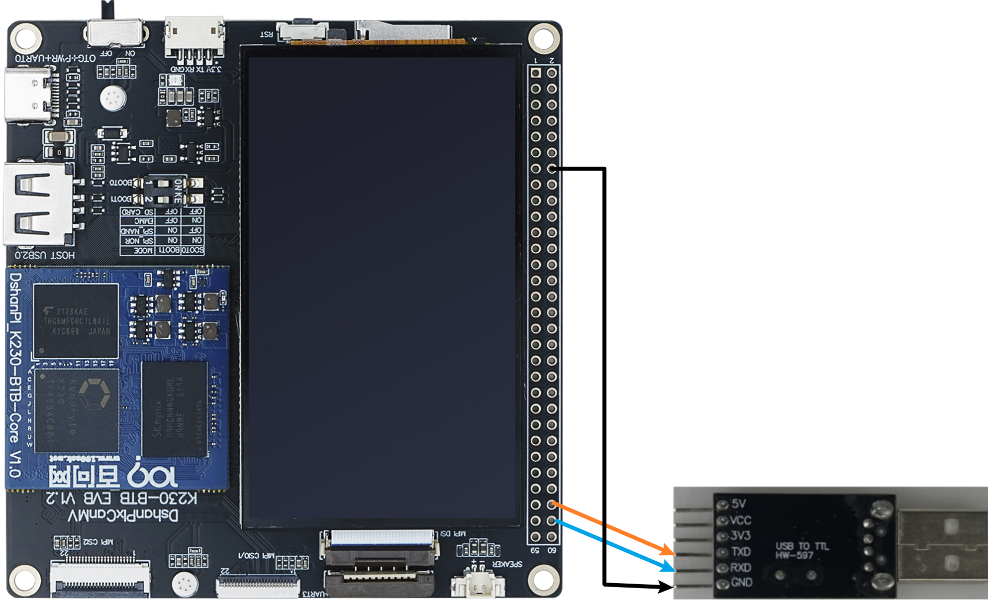

在拓展排针上,硬件也将UART0和UART3引到了拓展排针上,即您可以使用USB转UART串口使用杜邦线连接拓展排针上的串口进行访问,可以查看硬件原理图中拓展排针部分,可知UART0和UART3的位置:
image-20260813142918799
下面展示如何通过拓展排针访问UART0:
image-20260813143512715

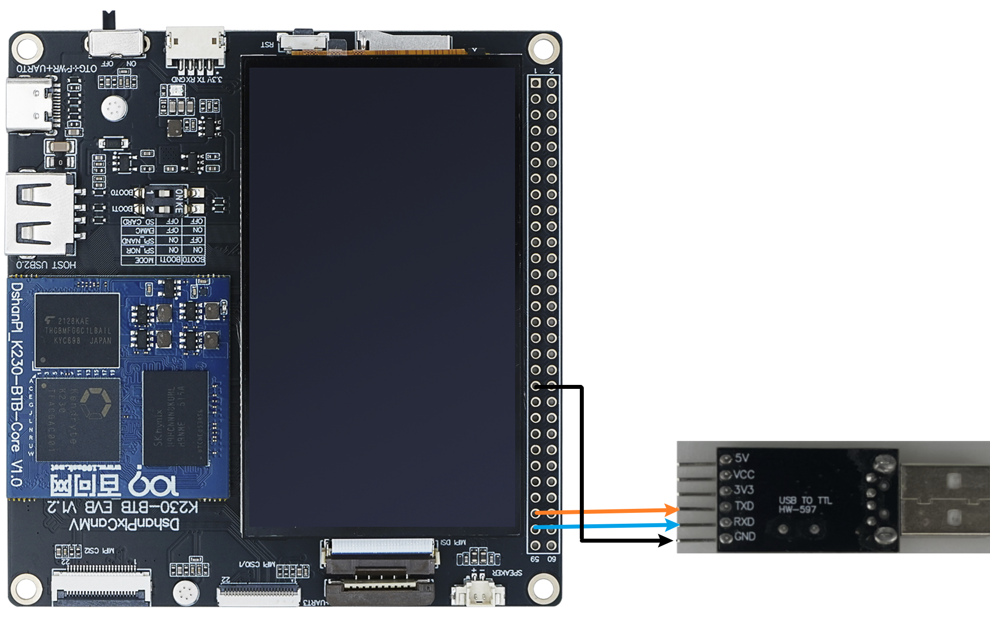

下面展示如何通过拓展排针访问UART3:
image-20260813143734885
  • MicroPython系统:只有UART0作为系统串口输出。
  • RT-smart系统:只有UART0作为系统串口输出。
  • Linux系统:只有UART0作为系统串口输出。
  • Rt-smart+Linux双系统:UART0作为Linux小核系统输出,UART3作为Rt-smart大核系统输出。

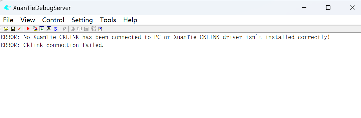

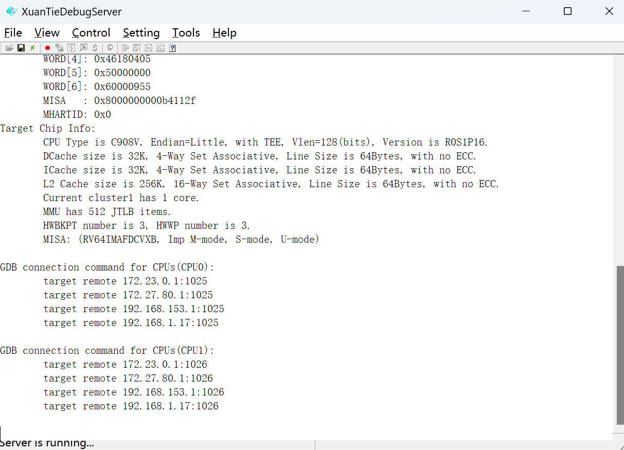

开始前请先下载玄铁CPU调试器,下载后安装到您的主机端,启动DebugServer后可看到如下画面:
image-20251118144436809
上电前请确保调试器的排线是同面排线,并使用排线连接至调试器和K230 开发板,如下图所示:
image-20251118144043900
安装完成后请检查排线座子是否压紧,如果没压紧会导致无法连接成功!

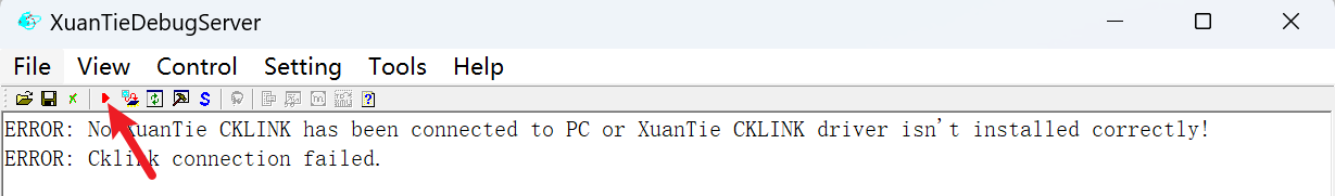

进入玄铁CPU调试器界面,点击Run Debugger Server
image-20251118144848789
运行成功后,可看到如下画面:
image-20251118145000453
