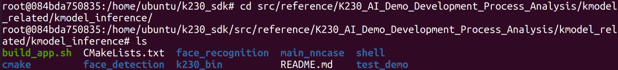

# 编译环境:k230的编译环境,运行环境:K230开发板
├── kmodel_related
│ ├── kmodel_export #导出kmodel,
│ │ ├── build_model.sh #生成kmodel脚本
│ │ ├── face_detection #对应3.1.3+3.1.4.1(两者都是python写的,为了写起来简单,把两者放在一起,逻辑上放到3.1.4更好)
│ │ ├── face_recognition
│ │ ├── k230_kmodel #生成kmodel
│ │ └── k230_utils #生成其它辅助文件,bin、图片等
│ └── kmodel_inference #kmodel推理
│ ├── build_app.sh #生成可执行文件脚本
│ ├── cmake
│ ├── CMakeLists.txt
│ ├── face_detection #人脸检测kmodel推理流程,对应3.1.4.2+3.1.4.3(两者都是c++写的)
│ ├── face_recognition #人脸识别kmodel推理流程
│ ├── k230_bin #生成的可执行文件、kmodel,上板执行脚本等
│ ├── main_nncase #kmodel上板验证工具
│ ├── shell
│ └── test_demo

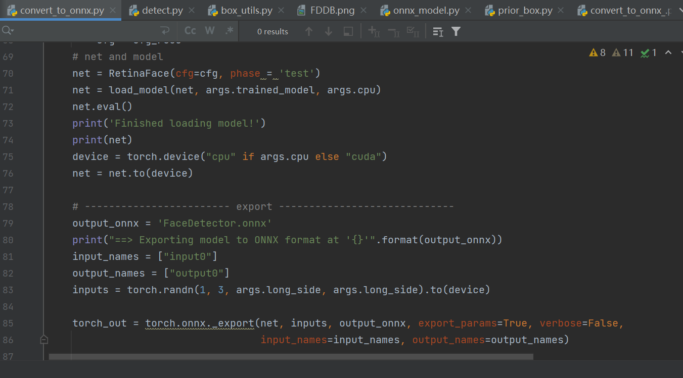

  1. 加载pth或ckpt模型到cpu
  2. 构建随机模型输入
  3. 导出onnx模型
**注:**pth、onnx都支持动态输入,而K230的模型暂时不支持动态输入,所以导出onnx时,onnx输入shape固定。

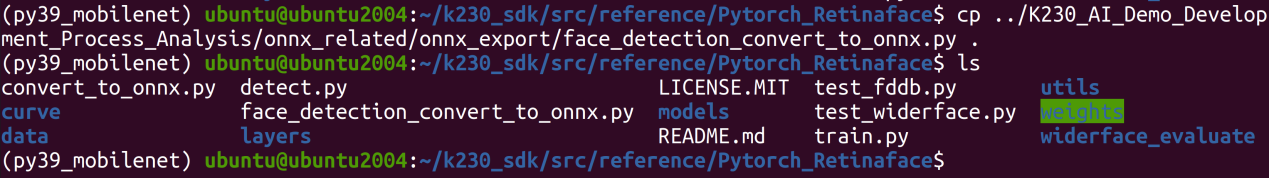

  1. 拷贝ONNX转换程序至当前目录
cp ../K230_AI_Demo_Development_Process_Analysis/onnx_related/onnx_export/face_detection_convert_to_onnx.py .
K230 嵌入式 AI 全栈开发手册 - 170
可根据Pytorch_Retinaface说明文档下载预训练模型,模型文件位于weights目录下。

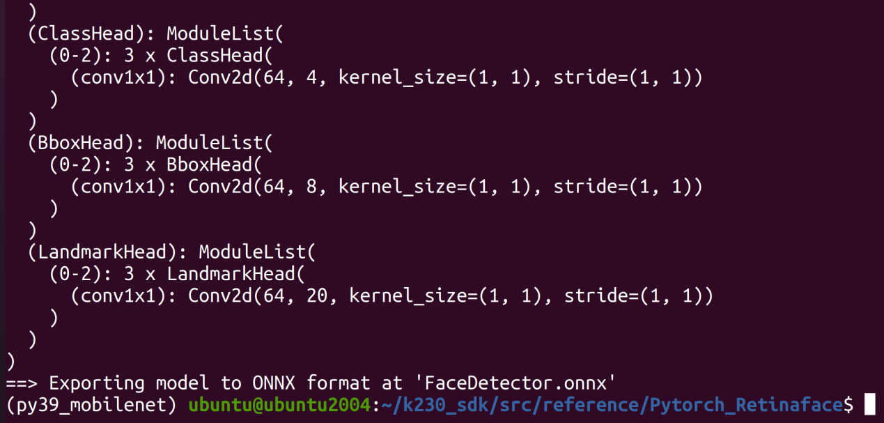

  1. 执行转换程序
python face_detection_convert_to_onnx.py
执行完成后即可在当前目录看到生成的FaceDetector.onnx模型文件。执行效果如下所示:K230 嵌入式 AI 全栈开发手册 - 171

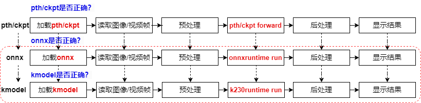

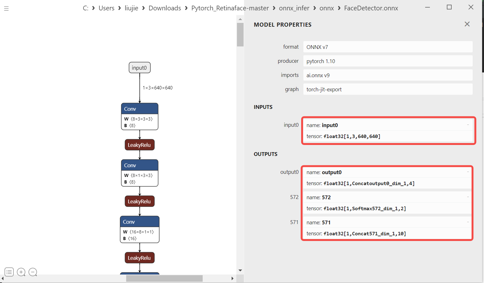

使用ONNXRuntime进行推理​

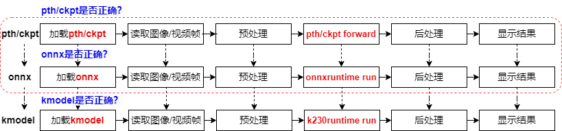

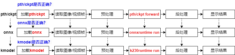

为了验证onnx正确性,我们需要使用ONNXRuntime对onnx进行推理,推理时保证读取图片、预处理、run、后处理、显示结果与pth/ckpt的推理流程一致。

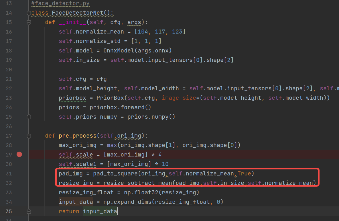

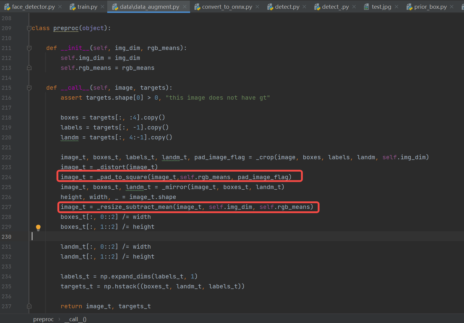

  1. 图像预处理
预处理构建(常用的方法:padding_resize,crop_resize,resize,affine、normalization):参考train.py,test.py、predict.py、现成的onnx推理脚本。
构建人脸检测预处理代码:
K230 嵌入式 AI 全栈开发手册 - 174
#face_detector.py
def pre_process(self,ori_img):
max_ori_img = max(ori_img.shape[1], ori_img.shape[0])
self.scale = [max_ori_img] * 4
self.scale1 = [max_ori_img] * 10
# (1) padding:将原图padding为正方形,pad_img(1024,1024,3)

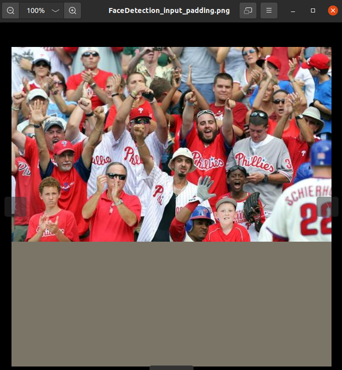

pad_img = pad_to_square(ori_img,self.normalize_mean,True)
# (2) resize+tranpose+normalization:将padding之后的图像缩放到640,hwc转chw,并归一化,resize_img(3,640,640)
resize_img = resize_subtract_mean(pad_img,self.in_size,self.normalize_mean)
# (3) dequantize:将缩放的图像转换为float32,resize_img_float(3,640,640)
resize_img_float = np.float32(resize_img)
#(4)3维扩张为4维:input_data(1,3,640,640)
input_data = np.expand_dims(resize_img_float, 0)
return input_data

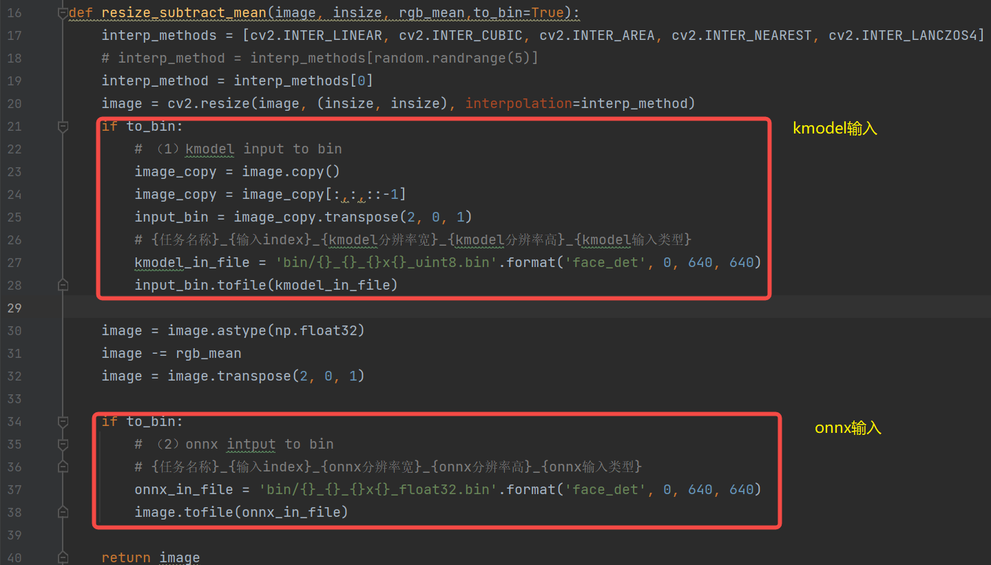

参考:(与pth预处理流程一致)人脸检测预处理代码参考train.py(k230模型的输入shape目前只支持固定输入,训练时都是批量固定输入的,因此可以借鉴)中调用的预处理,去掉不适合推理使用的crop、distort、mirror(数据增强),只留下onnx推理时必要的pad_to_square、resize_subact_mean处理,保证onnx与pth预处理一致。

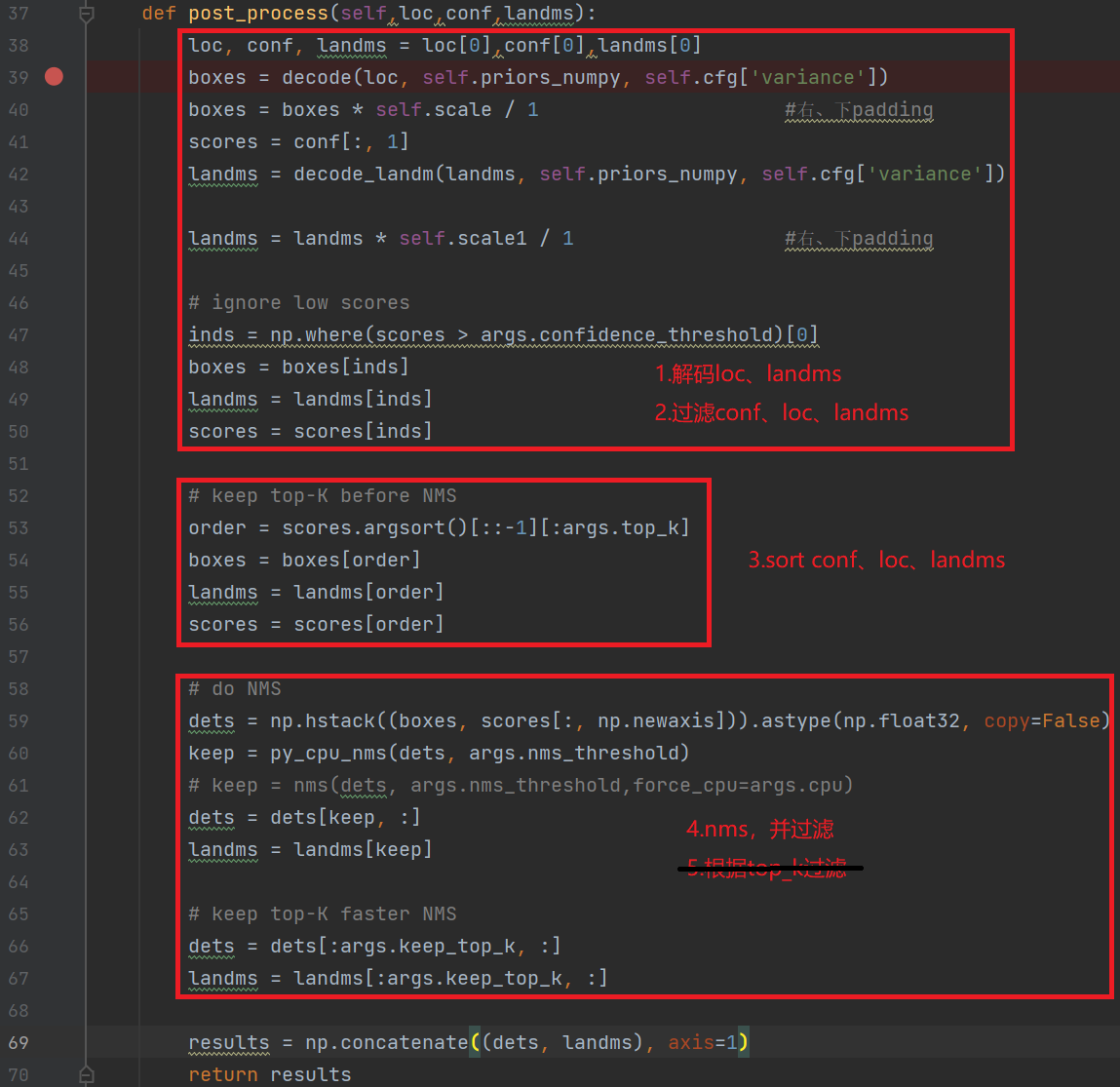

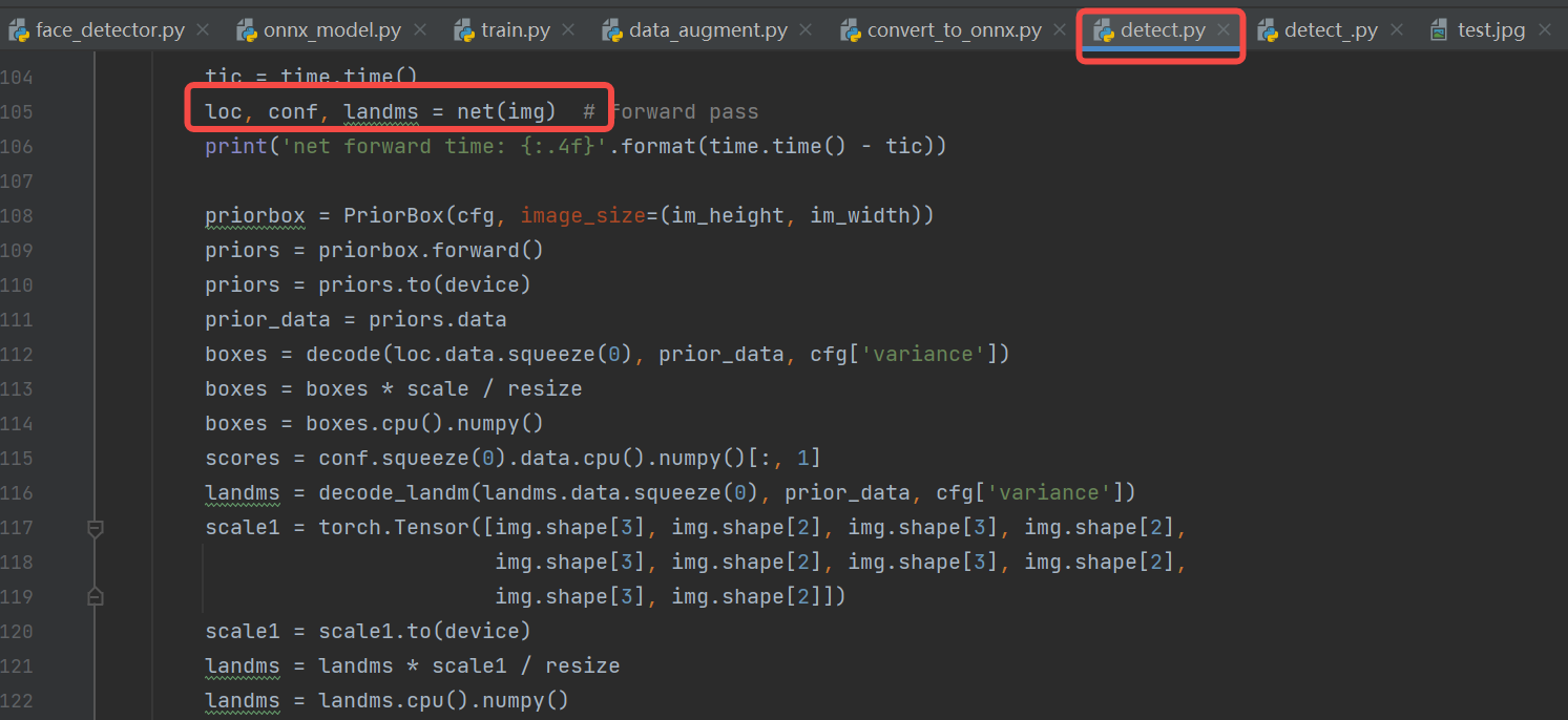

3.1后处理
后处理构建(常用的方法:softmax、loc解码、nms等):参考test.py或predict.py等测试脚本、现成的onnx推理脚本。
构建人脸检测后处理代码:包括解码、nms等,由于后处理较多,我们只截取部分代码进行说明,具体实现参考K230_AI_Demo_Development_Process_Analysis。
#face_detector.py
def post_process(self,loc,conf,landms):
loc, conf, landms = loc[0],conf[0],landms[0]
boxes = decode(loc, self.priors_numpy, self.cfg['variance'])
boxes = boxes * self.scale / 1 #右、下padding
**参考:**人脸检测repo的detect.py,对模型输入结果:loc(检测框)、conf(得分)、landms(关键点)进行后处理,进而得到人脸检测框、得分、五官点。
K230 嵌入式 AI 全栈开发手册 - 176

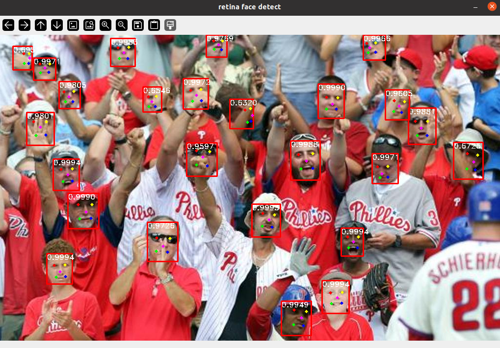

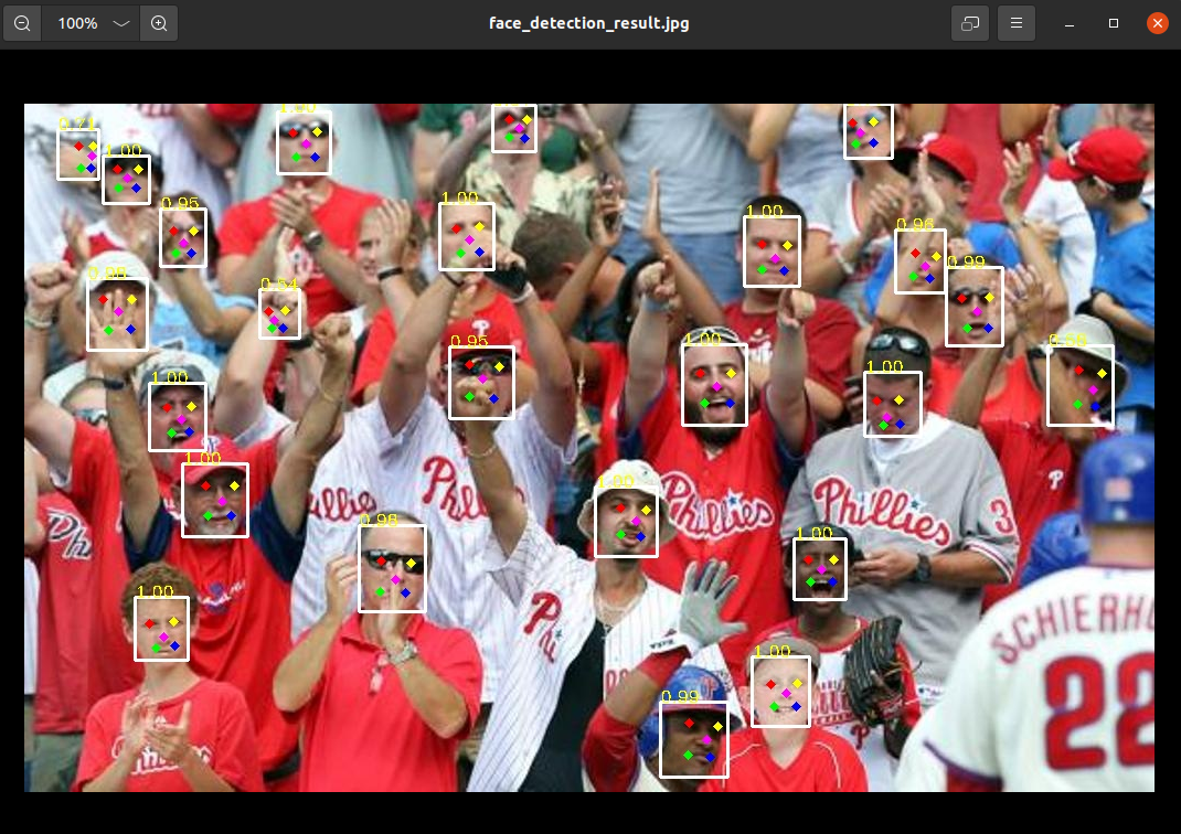

  1. 显示结果
显示结果:将后处理之后的结果画到原图,执行人脸检测推理流程,若是检测效果正确,则说明使用ONNXRuntime推理人脸检测的流程是正确的,转换的onnx也是正确的。
  1. 执行步骤
① 在Ubuntu中新建终端,并激活人脸相关环境,若已激活,请忽略此步骤
conda activate py39_mobilenet
② 进入ONNX模型推理源码目录
cd k230_sdk/src/reference/K230_AI_Demo_Development_Process_Analysis/onnx_related/onnx_inference/face_detection
③ 拷贝转换后ONNX模型至onnx文件夹中
cp ../../../../Pytorch_Retinaface/FaceDetector.onnx onnx/
K230 嵌入式 AI 全栈开发手册 - 177
④执行ONNX推理程序
python face_detector.py
执行效果图如下所示:
K230 嵌入式 AI 全栈开发手册 - 178 如果想退出显示,请按下q键退出。
ONNX到kmodel转换​
  1. Kmodel模型转换源码解析
人脸检测onnx模型经过nncase编译之后,可以生成在k230上推理的模型kmodel,生成kmodel需要调用nncase的编译模型APIs(Python)。

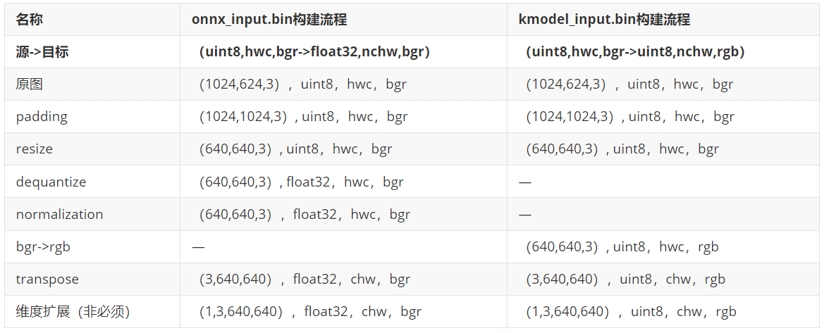

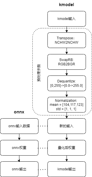

  1. 预处理参数(preprocess = False时,不进行任何预处理,kmodel ≈ onnx)
  2. 预处理参数(preprocess = True时,kmodel ≈ 预处理 + onnx,此时kmodel包含设置的预处理,这些预处理会在KPU计算,KPU计算较快,因此最好将尽可能多预处理放到kmodel上)
预处理操作类型相关参数
Transposeinput_shape、input_layout
SwapRBswapRB
Dequantizeinput_type、input_range
Normalizationmean、std

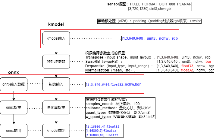

【onnx输入数据】的格式决定了【新的输入】的格式;
【kmodel实际输入】的格式决定了【kmodel输入】的格式;
K230 嵌入式 AI 全栈开发手册 - 179

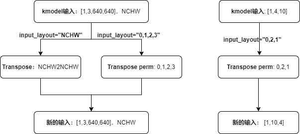

  1. Transpose参数:
# 指定输入数据的shape,input_shape的layout需要与input layout保持一致
compile_options.input_shape = [1, 3, 640, 640]
# 当按照字符串(`"NHWC"`、`"NCHW"`)形式配置 `input_layout`时,表示新的输入数据的layout
compile_options.input_layout = "NCHW"
相关参数:
  1. input_shape:输入数据的shape,input_shape的layout需要与“input_layout”保持一致;当 preprocess为 True时,必须指定。
  2. input_layout:支持字符串("NHWC"、"NCHW")和index。当按照字符串("NHWC"、"NCHW")形式配置 “input_layout”时,表示新的输入数据的layout;当按照index形式配置 “input_layout”时,表示输入数据会按照当前配置的 “input_layout”进行数据转置,即 “input_layout”为 “Transpose”的 “perm”参数;当 preprocess为 True时,必须指定。
  3. 分析说明(以字符串配置格式为例):
新的输入layout与input_layout一致;新的输入layout与onnx输入layout一致;因此input_layout与onnx输入layout一致;
当input_layout与kmodel输入layout一致时,kmodel输入经过transpose之后,生成的新的输入仍是与kmodel输入layout一致;
当input_layout与kmodel输入layout不一致时,kmodel输入经过transpose之后,变成与input_layout一致的新的输入。
K230 嵌入式 AI 全栈开发�手册 - 180
实际推理时,人脸检测onnx输入layout:“NCHW”,shape是[1, 3, 640, 640],所以“input_layout = "NCHW",input_shape=[1, 3, 640, 640]”

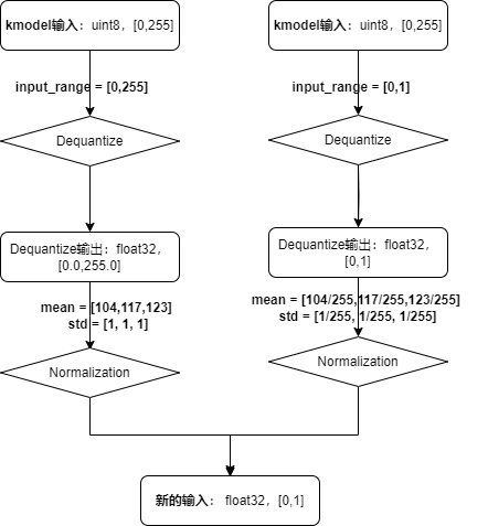

  1. Dequantize参数:
# 当preprocess为 True时,必须指定为"uint8"或者"float32"
compile_options.input_type = 'uint8'
# input_type=‘uint8’时反量化有效,反量化之后的数据范围
compile_options.input_range = [0, 255]
相关参数:
  1. input_type:与kmodel实际输入数据类型一致;当 preprocess为 True时,必须指定为”uint8”或者”float32。
  2. input_range:指定输入数据反量化后的浮点数范围;当 preprocess为 True且 input_type为 uint8时,必须指定。
  3. 分析说明:
若kmodel input_type为float32,不进行反量化
若kmodel input_type为uint8,range为[0,255],当input_range为[0,255]时,则反量化的作用只是进行类型转化,将uint8的数据转化为float32
若kmodel input_type为uint8,range为[0,255],当input_range为[0,1],则反量化会将定点数转化为[0.0,1.0]的浮点数
实际推理时,人脸检测kmodel实际输入从sensor中获取,数据类型为uint8,所以input_type = 'uint8',input_range = [0,255]或[0,1]均可

实际推理时,人脸检测onnx的“mean = [104,117,123],std = [1, 1, 1]”显然上图左边的设置更加简洁,人脸检测kmodel的input_range = [0,255],mean = [104,117,123],std = [1, 1, 1]。

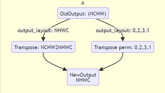

  1. 后处理参数:
# 后处理
compile_options.output_layout = "NCHW"
相关参数:
output_layout:指定输出数据的layout, 如’NCHW’, ‘NHWC’,默认为“”,不进行transpose。
与预处理参数的input_layout类似,若模型本身输出(oldKmodelOutput)的layout与output_layout相同,则transpose之后,newKmodelOutput layout仍与oldKmodelOutput layout一致;若模型本身输出(oldKmodelOutput)的layout与output_layout不同,则transpose之后,newKmodelOutput layout将变为与output_layout一致。
K230 嵌入式 AI 全栈开发手册 - 182

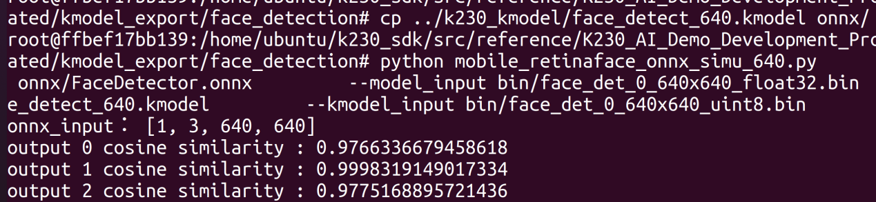

生成的人脸检测kmodel:
K230 嵌入式 AI 全栈开发手册 - 183

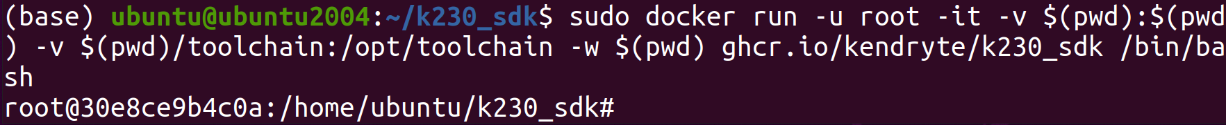

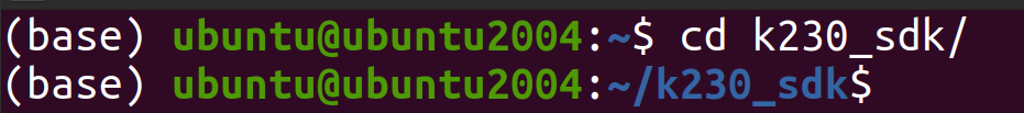

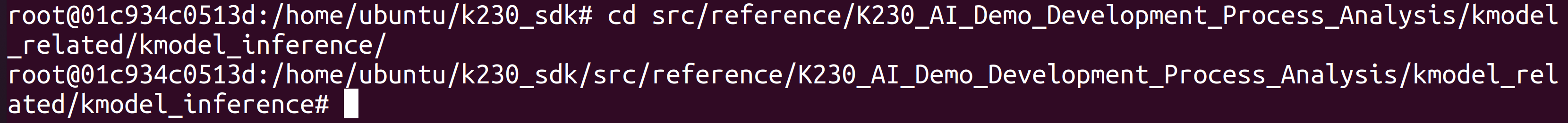

  1. Kmodel模型转换执行步骤
  2. 在Ubuntu中新建终端,并进入k230_SDK目录下
K230 嵌入式 AI 全栈开发手册 - 184
  1. 激活Kmodel模型转换环境
K230 嵌入式 AI 全栈开发手册 - 185

为了验证kmodel正确性,我们需要使用K230Runtime对kmodel进行推理,推理时保证读取图片、预处理、run、后处理、显示结果与onnx的对应流程一致。
K230 嵌入式 AI 全栈开发手册 - 187
由于K230开发板调试起来比较复杂,因此我们提供一些辅助工具,并分享相关经验来帮助用户验证K230端推理的正确性。由于推理过程中,主要的部分是run、预处理、后处理,接下来我们分别对这3个部分调试的常用方法进行说明。
run:
Simulator:在PC端模拟kmodel在k230的推理过程,用于对比kmodel和onnx输出是否一致;
main_nncase:在K230端推理kmodel,用于对比模拟推理kmodel与实际推理kmodel结果是否一致;
若是两者都没有问题,则说明生成kmodel是正确的。

1.1 生成input.bin
在使用Simulator验证kmodel之前,需要先准备好输入文件。由于kmodel包括部分预处理,因此对于同一张图片,需要分别利用不同预处理生成onnx_input.bin、kmodel_input.bin。
K230 嵌入式 AI 全栈开发手册 - 188
注:由于生成的kmodel中包含部分预处理,生成kmodel_input.bin需要的预处理 ≈ 生成onnx_input.bin需要的预处理 - kmodel中包含的预处理(人脸检测kmodel中预处理transpose、dequantize、normalization、swapRB)
  1. 维度扩展可以省略(读取时bin文件可以用reshape,生成bin时可以省略)。
  2. kmodel_input.bin为什么无需进行dequantize、normalization操作?dequantize、normalization已放到kmodel中。
  3. 为什么需要生成kmodel_input.bin需要bgr->rgb?生成人脸检测kmode时,由于实际需要,预处理打开了swapRB开关,用于rgb->bgr,对应的,生成kmodel_input.bin时,则需要先将数据转成rgb顺序;
  4. transpose也放到kmodel中,为什么生成kmodel_input.bin仍需transpose?由于生成kmodel,若是打开了预处理开关,transpose的相关参数必须设置,我们人脸检测kmodel的实际输入是`NCHW`,input_layout设置为`NCHW`,两者是一致的,因此transpose是NCHW2NCHW,实际上并没有转换。
生成input.bin的过程:(放在onnx推理的预处理方法中)
代码位置:
k230_sdk/src/reference/K230_AI_Demo_Development_Process_Analysis/onnx_related/onnx_inference/face_detection/face_detector.py
K230 嵌入式 AI 全栈开发手册 - 189
K230 嵌入式 AI 全栈开发手册 - 190

①在Ubuntu中新建终端,并进入k230_SDK目录下
K230 嵌入式 AI 全栈开发手册 - 191

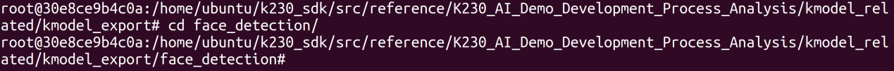

③进入kmodel转换程序源码目录
cd src/reference/K230_AI_Demo_Development_Process_Analysis/kmodel_related/kmodel_export/
K230 嵌入式 AI 全栈开发手册 - 193
④进入人脸检测kmodel模型验证源码目录
cd face_detection/
K230 嵌入式 AI 全栈开发手册 - 194

python mobile_retinaface_onnx_simu_640.py \
--target k230 --model onnx/FaceDetector.onnx \
--model_input bin/face_det_0_640x640_float32.bin \
--kmodel onnx/face_detect_640.kmodel \
--kmodel_input bin/face_det_0_640x640_uint8.bin
⑨执行效果如下所示:
K230 嵌入式 AI 全栈开发手册 - 196
onnx和Simulator余弦相似度越高越好,一般0.99以上即可满足条件;若是达不到0.99,但是在0.95以上,可以通过进一步上板验证来判断生成的kmodel是否满足实际需求。

  1. 在Ubuntu中新建终端,并进入k230_SDK目录下
cd k230_sdk/
K230 嵌入式 AI 全栈开发手册 - 197

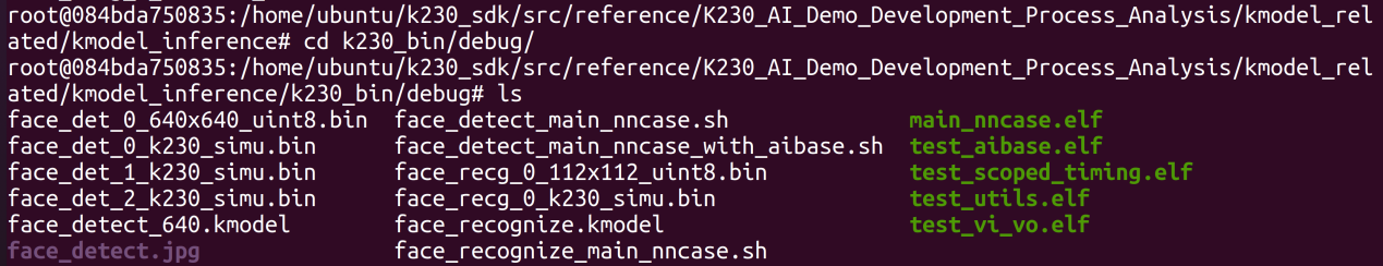

  1. 进入可执行文件夹目录,查看编译出来的程序
cd k230_bin/debug/
K230 嵌入式 AI 全栈开发手册 - 200
可执行文件中的内容:
k230_bin├── debug            #调试用到的文件│   ├── face_det_0_640x640_uint8.bin    #人脸检测kmodel输入文件│   ├── face_det_0_k230_simu.bin        #人脸检测simulator第1个输出文件│   ├── face_det_1_k230_simu.bin        #人脸检测simulator第2个输出文件│   ├── face_det_2_k230_simu.bin        #人脸检测simulator第3个输出文件│   ├── face_detect_640.kmodel          #人脸检测kmodel│   ├── face_detect.jpg                 #人脸检测基于图像推理时的输入图像│   ├── face_detect_main_nncase.sh      #人脸检测kmodel上板验证运行脚本│   ├── face_detect_main_nncase_with_aibase.sh #人脸检测kmodel上板验证运行脚本│   ├── face_recg_0_112x112_uint8.bin│   ├── face_recg_0_k230_simu.bin│   ├── face_recognize.kmodel│   ├── face_recognize_main_nncase.sh│   ├── main_nncase.elf                 #人脸检测kmodel上板验证可执行文件│   ├── test_aibase.elf                 #test_aibase demo生成可执行文件│   ├── test_scoped_timing.elf          #test_scoped_timing demo生成可执行文件

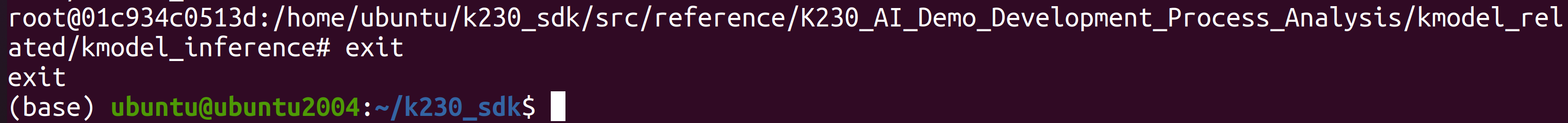

  1. 退出docker环境
exit

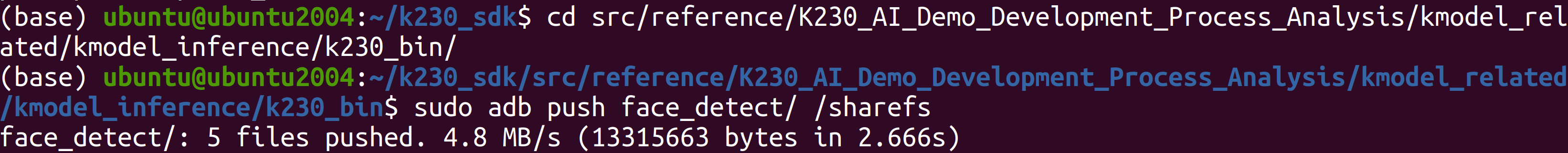

  1. 参考文件传输章节,使用两条Type-C数据线连接至PC电脑,并等待开发板启动并将ADB设备连接至Ubuntu虚拟机。
  2. 进入可执行文件目录
cd src/reference/K230_AI_Demo_Development_Process_Analysis/kmodel_related/kmodel_inference/k230_bin/
  1. 使用adb将可执行程序传输至开发板端
adb push debug/ /sharefs
K230 嵌入式 AI 全栈开发手册 - 202

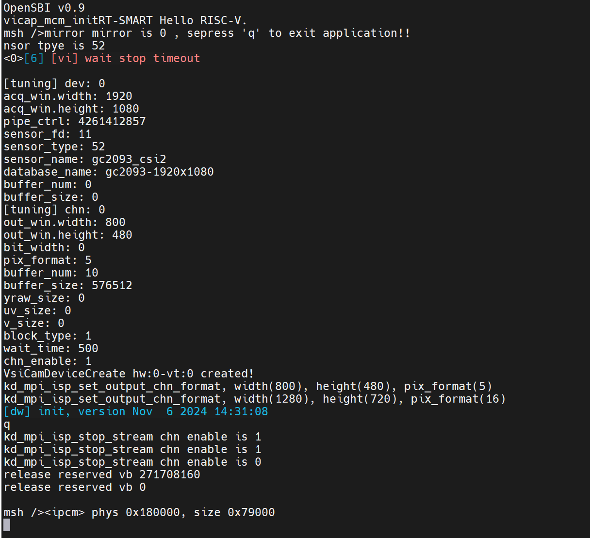

  1. 打开开发板的串口B ,访问rt-smart大核系统的串口。由于rt-smart系统有开机自启程序,可输入q + 回车键结束开机自启程序。
K230 嵌入式 AI 全栈开发手册 - 203
结束程序之后,可多按几次回车键,进入rt-smart命令行控制终端。

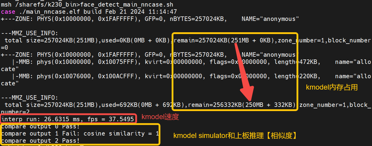

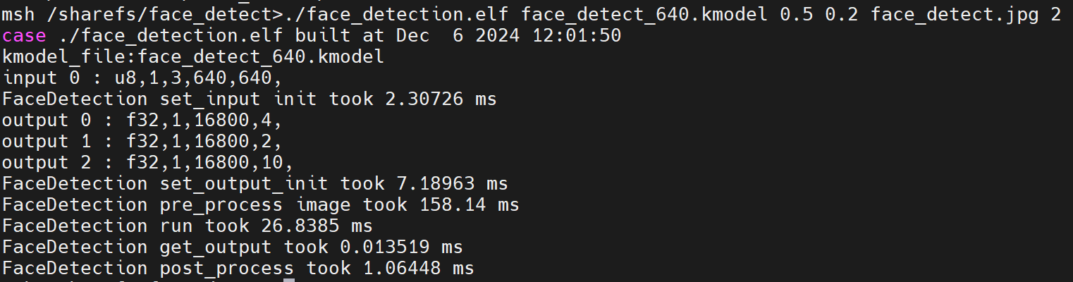

  1. 执行可执行程序
./main_nncase.elf face_detect_640.kmodel face_det_0_640x640_uint8.bin face_det_0_k230_simu.bin face_det_1_k230_simu.bin face_det_2_k230_simu.bin
您也可以执行脚本face_detect_main_nncase.sh,该脚本包含了上面的整个命令
./face_detect_main_nncase.sh
K230 嵌入式 AI 全栈开发手册 - 204

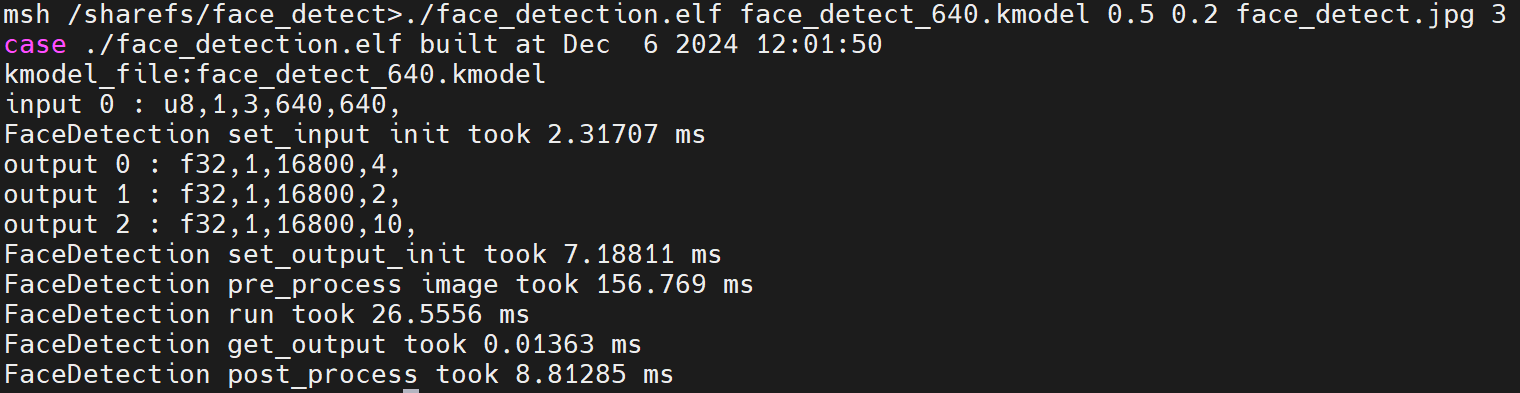

通过执行结果,可以发现:
  1. 人脸检测kmodel内存:大概占用1M左右
  2. 人脸检测kmodel推理速度:26.6ms
  3. 人脸检测Simulator和上板推理相似度:输出0,2 pass,byte级别完全一致;输出1 fail,float级别余弦相似度为1。一般0.99以上即可以满足要求
人脸检测simulator结果大致满足要求,main_nncase的结果也满足要求,因此生成的人脸检测kmodel大概率是没有问题的。

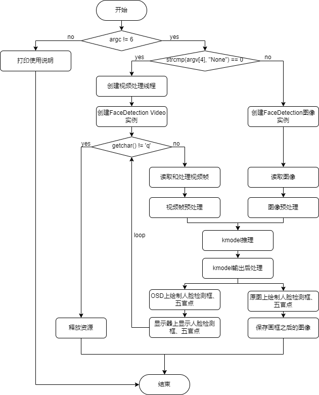

  1. 读取图像或视频帧
1.1 读取图片或视频帧
(1)读取图片
cv::Mat ori_img = cv::imread(xxx);
(2)读取视频帧
背景知识:
vi_vo.h简介:vi_vo.h主要封装了视频输入、视频输出相关配置。我们根据vi_vo.h构建了test_vi_vo示例,示例中讲解了如何使用vi,vo部分。
vi:视频输入,与sensor相关,详细介绍见K230_VICAP_API参考.md、K230_VICAP_SENSOR_参数分区参考.md、K230_Camera_Sensor适配指南.md。
  1. sensor启动
  2. 从sensor中dump一帧数据
  3. 将sensor中数据保存为png
  4. 释放sensor当前帧
  5. sensor停止
vo:视频输出,与display相关,详细介绍见K230_视频输出_API参考.md
  1. 框或文字画到cv::Mat,并插入到vo osd对应通道中
  2. 释放osd block
读取视频帧示例: K230_AI_Demo_Development_Process_Analysis/ kmodel_related/kmodel_inference/test_demo/test_vi_vo
  1. 图像预处理
背景知识:
  1. Uitls简介:Uitls主要封装了常用函数、nncase AI2D相关操作,AI2D相关部分包括Affine、Crop、Resize、Padding预处理操作,可以加速图像的预处理操作。
  2. 预处理示例: K230_AI_Demo_Development_Process_Analysis/ /kmodel_related/kmodel_inference/test_demo/test_utils
人脸检测预处理:
**背景知识:**参数不变的情况下,ai2d_builder_可以反复调用;参数改变则需要创建新的ai2d_builder_。
对于图像预处理:由于不同图像的尺寸不同,对于padding_resize方法来说,AI2D的参数每次都会改变,需要重新调用Utils::padding_resize_one_side创建新的ai2d_builder_来进行预处理。
K230 嵌入式 AI 全栈开发手册 - 206
对于视频流预处理:由于不同帧的尺寸相同,padding的数值也未改变;故对于padding_resize方法来说,AI2D的参数一直不变,将新一帧的图像拷贝给ai2d_in_tensor_后,只需ai2d_builder_->invoke(人脸构造函数中已经构造好ai2d_builder_)调用。

//main.cc,验证kmodel推理是否正确:我们使用simulator和main_nncase已经验证过
FaceDetection fd;
fd.inference();

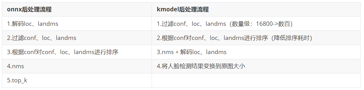

  1. 推理结果后处理
K230 嵌入式 AI 全栈开发手册 - 207
c++后处理(详情见代码):
//face_detection.cc
void FaceDetection::post_process(FrameSize frame_size, vector<FaceDetectionInfo> &results)
ScopedTiming st(model_name_ + " post_process", debug_mode_);
if (debug_mode_ > 3)
//验证后处理流程是否正确:排除预处理、模型推理,直接拿Simulator kmodel数据,判断后处理代码正确性。
filter_confs(p_outputs_[1]);
filter_locs(p_outputs_[0]);
filter_landms(p_outputs_[2]);
std::sort(confs_.begin(), confs_.end(), nms_comparator);
nms(results);
transform_result_to_src_size(frame_size, results);
K230 嵌入式 AI 全栈开发手册 - 208
调整顺序之后的kmodel推理流程,更适合c++代码。

**注意:**若已经激活Kmodel模型转换环境,请忽略步骤①和步骤②。
cd k230_sdk/
K230 嵌入式 AI 全栈开发手册 - 209
  1. 激活Kmodel模型转换环境
K230 嵌入式 AI 全栈开发手册 - 210
  1. 进入kmodel推理程序源码目录
K230 嵌入式 AI 全栈开发手册 - 211
  1. 执行编译脚本
./build_app.sh

  1. 退出docker环境
exit

  1. 进入可执行文件目录并使用adb将编译出来的程序、模型、测试图像传输至开发板端
sudo adb push face_detect/ /sharefs
K230 嵌入式 AI 全栈开发手册 - 213

  1. 执行程序推理程序
1)检测预处理是否正确
在rt-smart大核串口终端执行:
./face_detection.elf face_detect_640.kmodel 0.5 0.2 face_detect.jpg 2
K230 嵌入式 AI 全栈开发手册 - 214

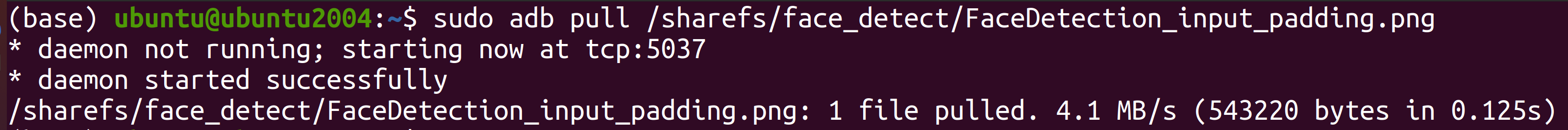

执行完成后可在当前目录查看到FaceDetection_input_padding.png图片文件,可查看该图片来确定前处理是否正确。若是有问题,则需要看sensor原图有没有问题,设置的预处理参数是否正确。
在Ubuntu中新建终端,并使用ADB拉取开发板端的前处理图像:
K230 嵌入式 AI 全栈开发手册 - 215
此时可访问Ubuntu虚拟机中的图片,如下所示:
K230 嵌入式 AI 全栈开发手册 - 216
2)检测后处理是否正确
在rt-smart大核串口终端执行:
./face_detection.elf face_detect_640.kmodel 0.5 0.2 face_detect.jpg 3
K230 嵌入式 AI 全栈开发手册 - 217
执行完成后可在当前目录查看到face_detection_result.jpg图片文件,可查看该图片来确定后处理代码是否正确。若是不正确就需要对后处理部分代码进行仔细检查,打印调试。

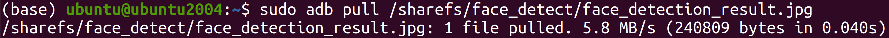

adb pull /sharefs/face_detect/face_detection_resul.jpg
K230 嵌入式 AI 全栈开发手册 - 218
K230 嵌入式 AI 全栈开发手册 - 219
  1. 如果想基于视频流进行模型推理,即从摄像头获取视频流并在显示屏上进行显示,可在大核串口B终端执行:
#在大核上
cd /sharefs/face_detect
./face_detect_isp.sh
