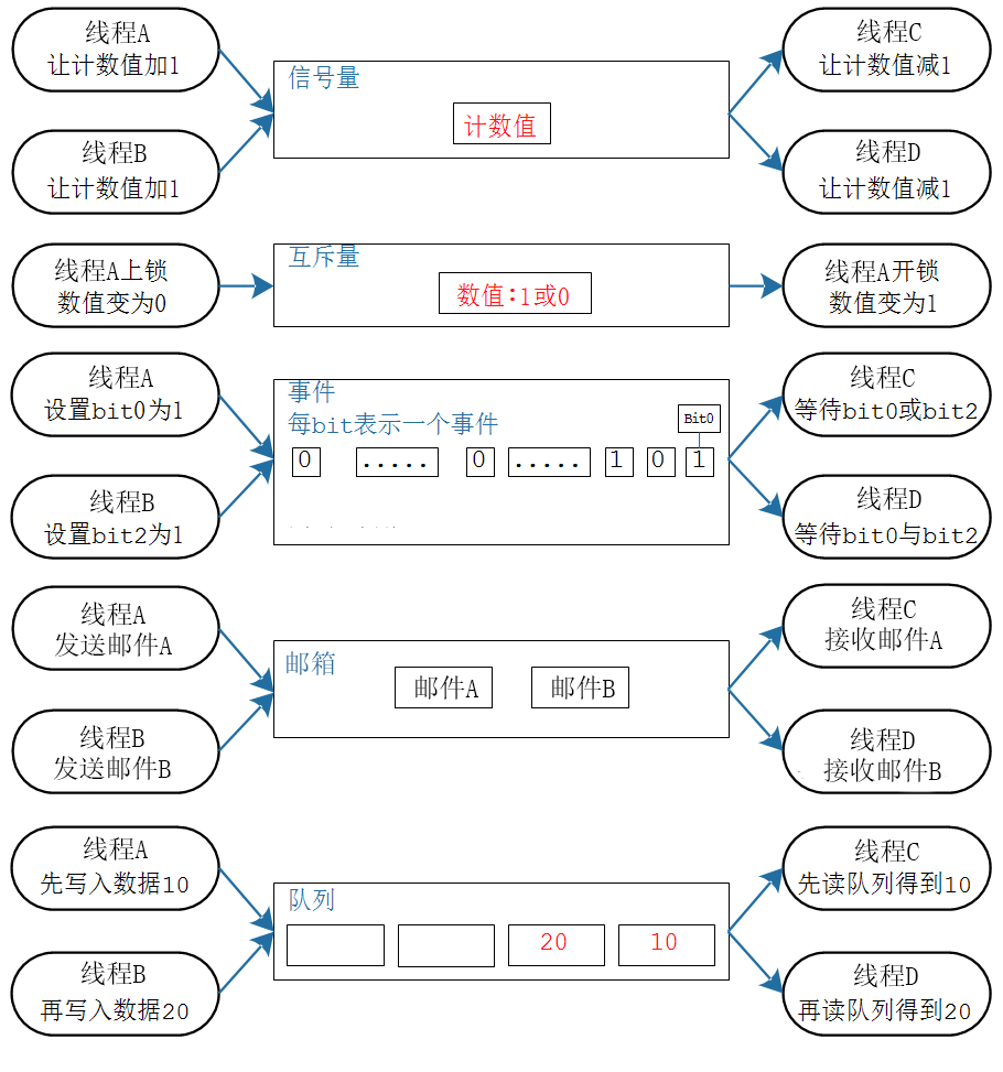

使用图形对比如下:
  • 信号量:
  • 核心是"计数值"
  • 线程、ISR释放信号量时,让计数值加1
  • 线程、ISR获得信号量时,让计数值减1
  • 互斥量:
  • 数值只有0或1
  • 谁获得互斥量,就必须由谁释放同一个互斥量
  • 事件:
  • 一个事件用一bit表示,1表示事件发生了,0表示事件没发生
  • 可以用来表示事件、事件的组合发生了,不能传递数据
  • 有广播效果:事件或事件的组合发生了,等待它的多个线程都会被唤醒
  • 邮箱:
  • 邮件为固定4字节,即指针大小
  • 可以发给所有线程,也可以是指定线程
  • 接收者可以是多个或1个
  • 消息队列:
  • 里面可以放任意数据,可以放多个数据
  • 线程、ISR都可以放入数据;线程、ISR都可以从中读出数据
