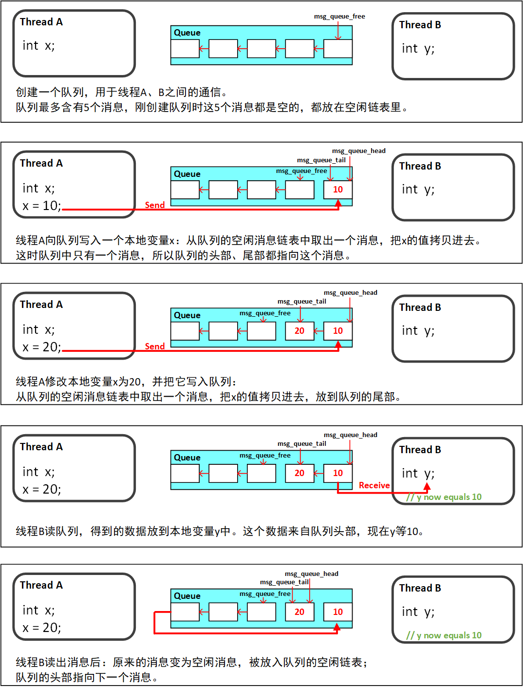

消息队列是一种常用的线程间通讯方式,用来传输数据。
可以应用在多种场合:线程间的消息交换、中断服务程序给线程发送数据。
消息队列的简化操如入下图所示,从此图可知:
- 消息队列可以包含若干个消息
- 每个消息可以容纳的数据大小是一样的
- 创建消息队列时就要指定长度(消息个数)、消息的数据大小

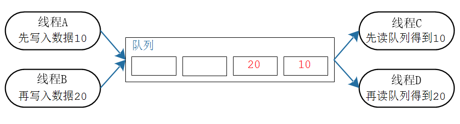

- 数据的操作采用先进先出的方法(FIFO,First In First Out):写数据时放到尾部,读数据时从头部读
- 也可以把紧急的数据写到消息队列的头部
更详细的操作如下图所示:

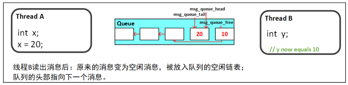

发送消息时,从空闲消息链表取一个空闲消息块,把消息复制到该消息块,然后把消息块挂到消息队列尾部。

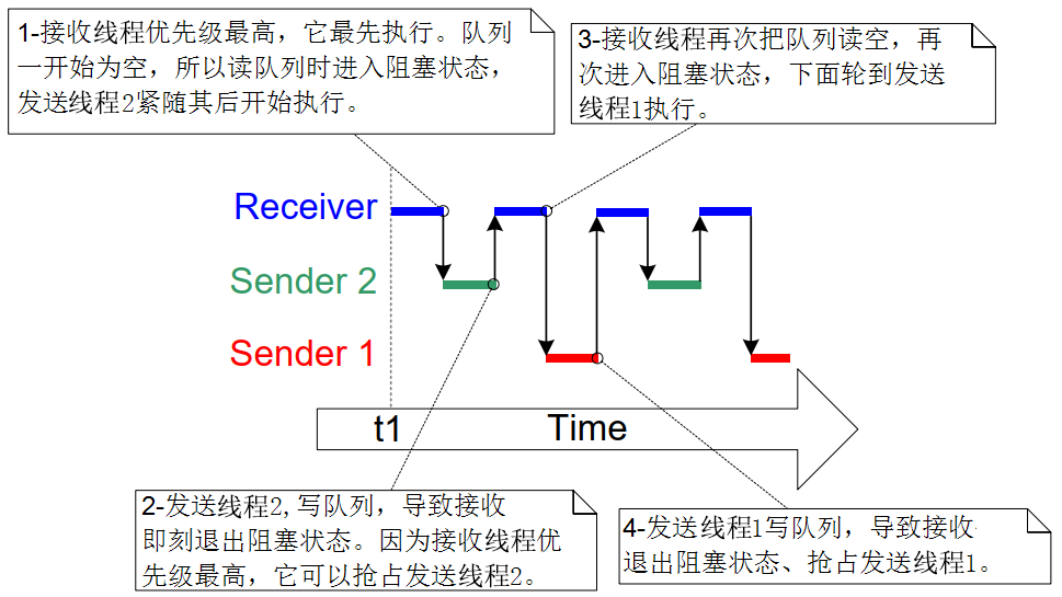

本程序会创建一个消息队列,然后创建2个发送线程、1个接收线程:
- 发送线程优先级为15,分别往消息队列中写入100、200
- 接收线程优先级为15+1,读消息队列、打印数值

程序运行结果如下:
线程调度情况如下图所示:

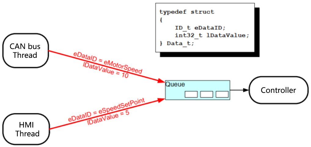

当有多个发送线程,通过同一个消息队列发出数据,接收线程如何分辨数据来源?数据本身带有"来源"信息,比如写入消息队列的数据是一个结构体,结构体中的lDataSouceID用来表示数据来源:
typedef struct { ID_t eDataID; int32_t lDataValue;}Data_t;
不同的发送线程,先构造好结构体,填入自 己的eDataID,再写消息队列;接收线程读出数据后,根据eDataID就可以知道数据来源了,如下图所示:
- CAN线程发送的数据:eDataID=eMotorSpeed
- HMI线程发送的数据:eDataID=eSpeedSetPoint

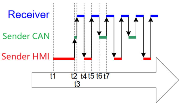

运行结果如下:
线程调度情况如下图所示:
- t1:HMI是最后创建的最高优先级线程,它先执行,一下子向消息队列写入5个数据,把消息队列都写满了
- t2:消息队列已经满了,HMI线程再发起第6次写操作时,进入阻塞状态。这时CAN线程是最高优先级的就绪态线程,它开始执行
- t3:CAN线程发现消息队列已经满了,进入阻塞状态;接收线程变为最高优先级的就绪态线程,它开始运行
- t4:现在,HMI线程、CAN线程的优先级都比接收线程高,它们都在等待消息队列有空闲的空间;一旦接收线程读出1个数据,会马上被抢占。被谁抢占?谁等待最久?HMI线程!所以在t4时刻,切换到HMI线程。
- t5:HMI线程向消息队列写入第6个数据,然后再次阻塞,这是CAN线程已经阻塞很久了。接收线程变为最高优先级的就绪态线程,开始执行。
- t6:现在,HMI线程、CAN线程的优先级都比接收线程高,它们都在等待消息队列有空闲的空间;一旦接收线程读出1个数据,会马上被抢占。被谁抢占?谁等待最久?CAN线程!所以在t6时刻,切换到CAN线程。
- t7:CAN线程向消息队列写入数据,因为仅仅有一个空间供写入,所以它马上再次进入阻塞状态。这时HMI线程、CAN线程都在等待空闲空间,只有接收线程可以继续执行。
