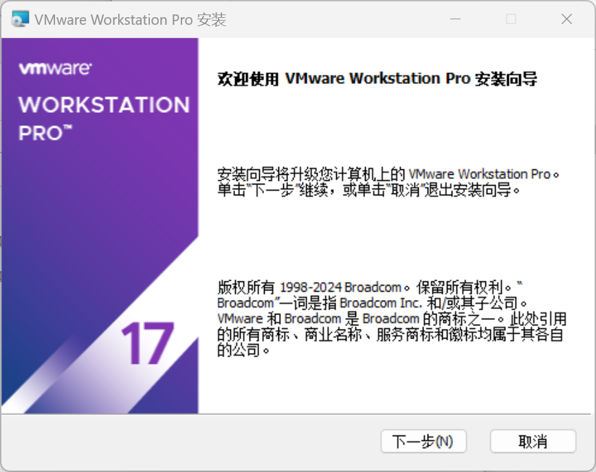

- 双击打开VMware-workstation-full-17.5.2-23775571.exe文件
一直点击下一步即可安装VMware虚拟机软件。

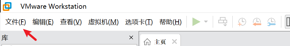

- 打开Vmware软件
- 查看软件顶部的选项卡,点击文件,如下图所示:

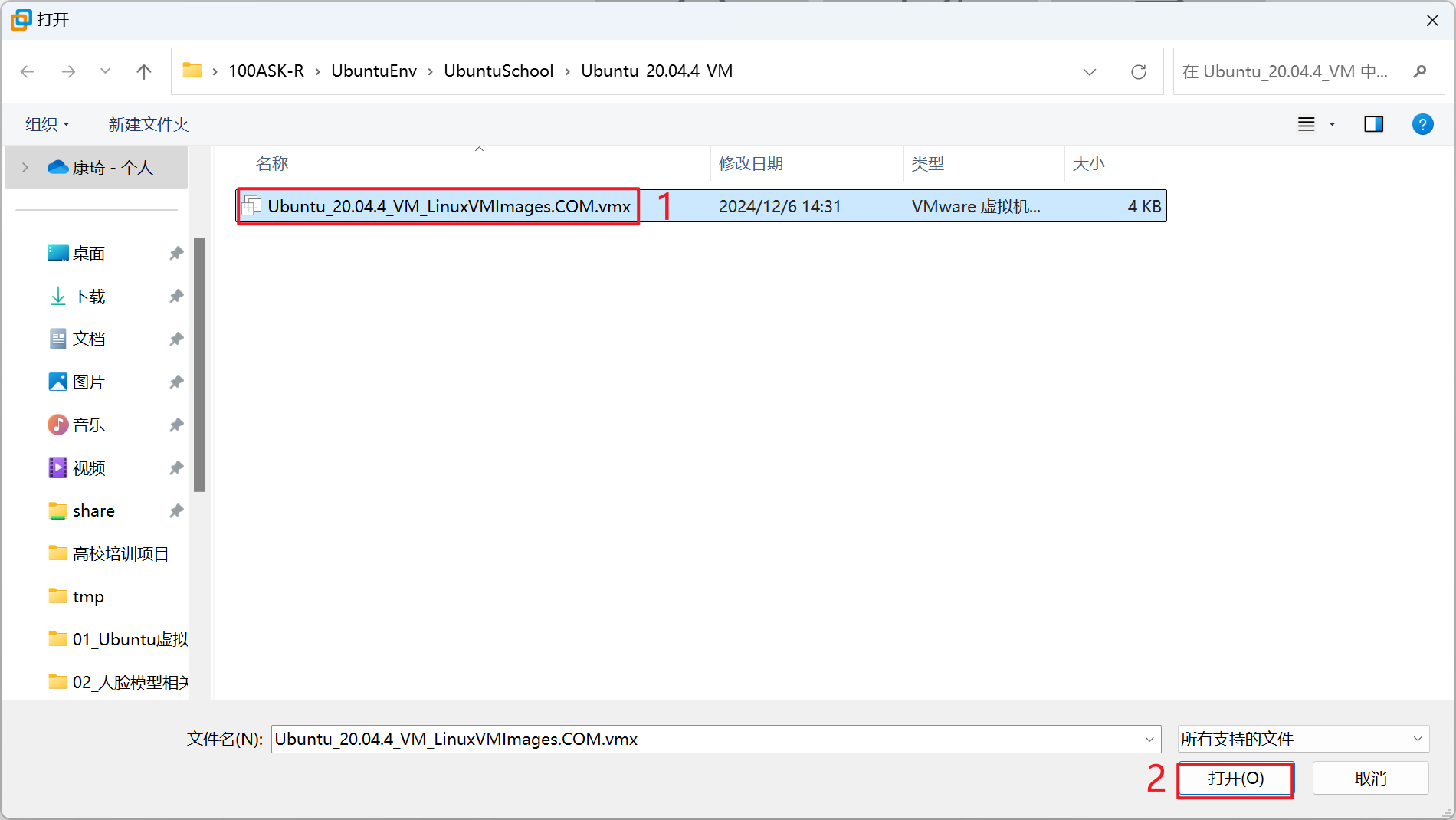

- 点击打开,弹出文件资源管理器,此我们我们需要跳转至解压后的Ubuntu虚拟机路径

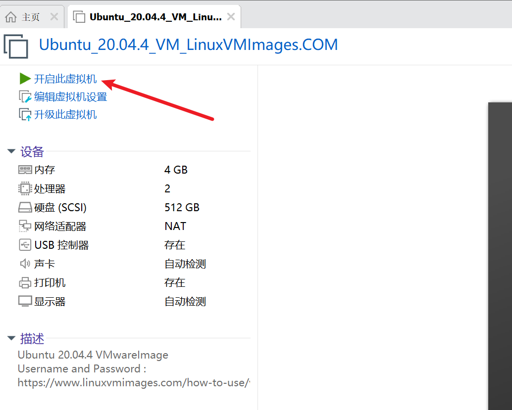

- 选择Ubuntu_20.04.4_VM目录下的Ubuntu镜像文件Ubuntu_20.04.4_VM_LinuxVMImages.COM.vmx,如下图所示:
- 点击开启此虚拟机

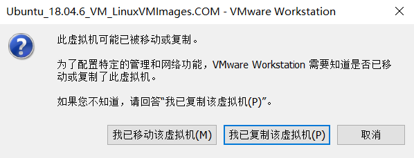

- 第一次打开会提示虚拟机已经复制的对话框,点击我已复制虚拟机

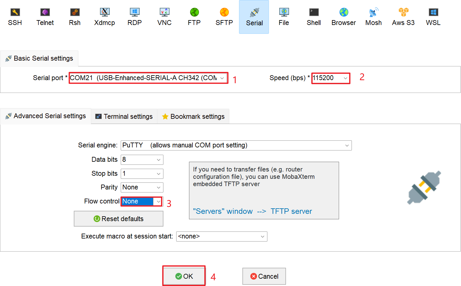

访问开发板串口终端

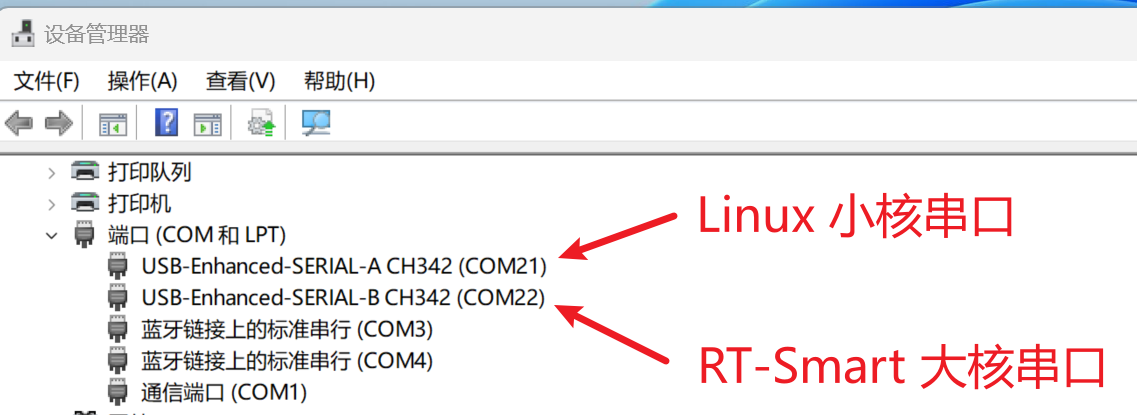

由于K230中有两套系统,一套为rt-smart大核系统,一套为Linux小核,所以K230中有两个串口,一个串口A ,访问的是Linux系统;另一个为串口B,访问的是RT-Smart系统。后续文档中,访问Linux小核系统串口简称 串口A;访问RT-Smart大核系统串口简称 串口B。
下面将使用MobaXterm串口应用程序访问该端口号。下面是使用串口访问开发板调试控制台的指南,点击Session 会话,并选择Serial 串口,如下图所示:
其中步骤您可以选择串口A和串口B,分别去访问Linux小核串口信息和和RT-Smart大核串口信息。

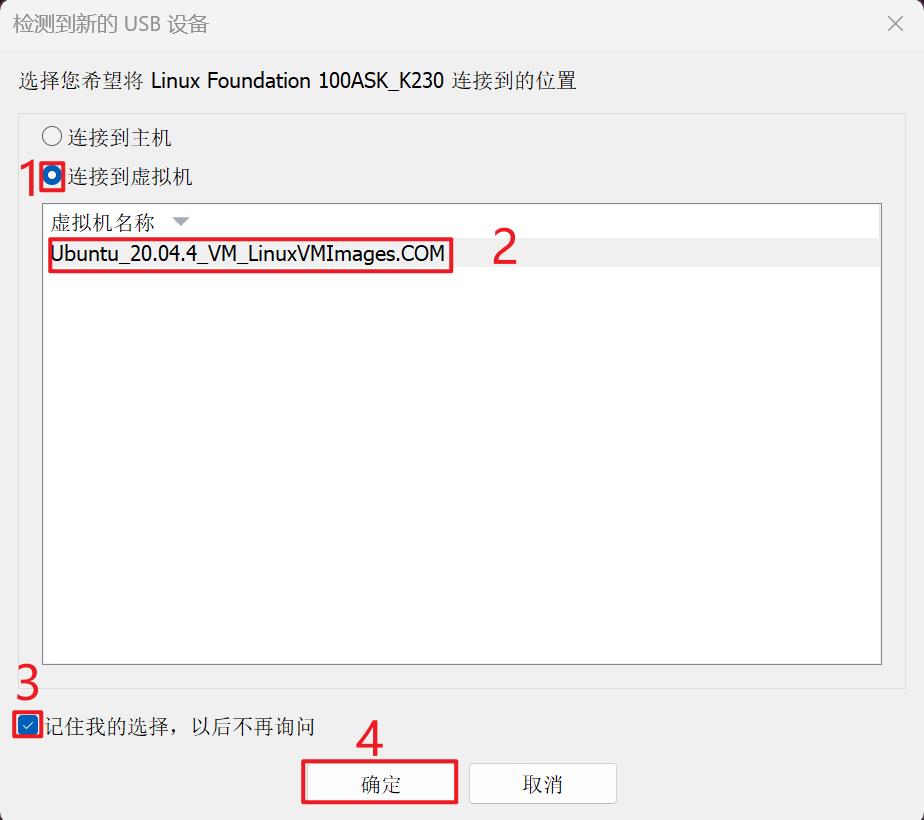

开发板与Ubuntu可使用ADB功能进行传输,使用两条数据线连接PC电脑端,并等待开发板系统完全启动(需要等待1分钟左右),当Ubuntu虚拟机处于开启状态时,会弹出ADB设备选项卡,如下所示:
- 点击连接到虚拟机
- 选择Ubuntu 20.04虚拟机
- 点击记住我的选择,以后不再询问 (后续开发板启动后会自动连接至虚拟机)
- 点击确定

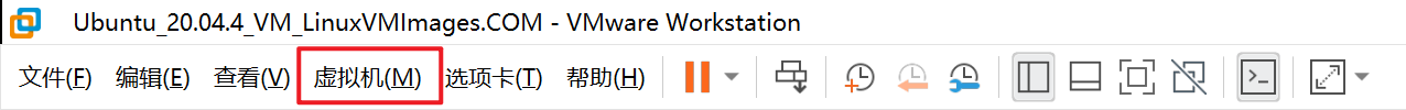

如果没有弹出对应设备,可能是Vmware自动选择了。可通过以下方式进行设备的切换连接。
- 可点击Vmware上方的选项框中的虚拟机
- 选择可移动设备
- 找到设备Linux Foundation 100ASK_K230 的ADB设备
- 点击 连接(断开与主机的连接)

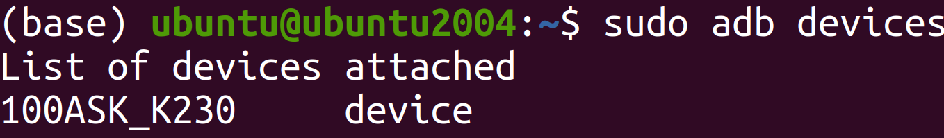

假设您已经成功将adb设备连接至Ubuntu虚拟机,此时在Ubuntu端新建终端,并输入:
sudo adb devices
执行结构如下:
可以看到对应的adb设备,此时您可以使用adb进行开发板与Ubuntu之间的文件传输。

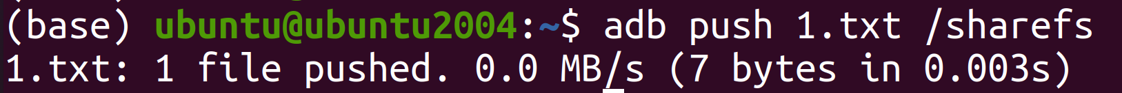

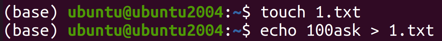

假设您需要将1.txt文件从Ubuntu端传输至开发板,可执行以下操作:
- 创建1.txt文件
touch 1.txt
echo 100ask > 1.txt
- 使用adb 传输文件至开发板(其中1.txt 可替换任意文件)

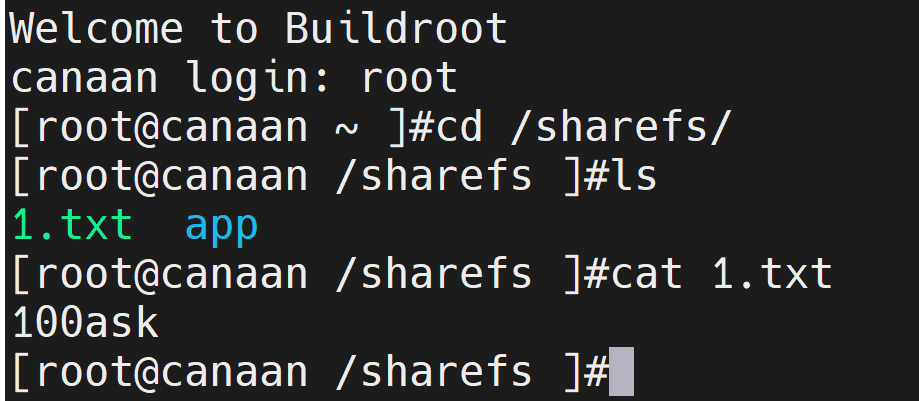

adb push 1.txt /sharefs
- 此时可打开串口A进入Linux小核串口控制台
cd /sharefs/
cat 1.txt
**注意:**在/sharefs目录下的文件,rt-smart和Linux都可访问该文件夹

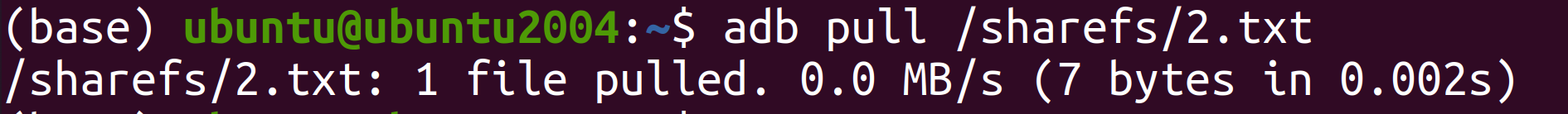

假设您需要从开发板中拉取文件至Ubuntu端,可执行以下操作:
- 在小核目录中新建2.txt ,并写入任意文本
touch 2.txt
echo 100ask > 2.txt
- 在Ubuntu端,新建终端,并执行以下命令:

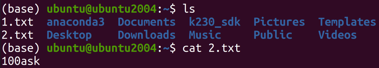

adb pull /sharefs/2.txt
拉取的文件会保存在当前目录。
- 此时执行以下命令,查看当前目录和拉取的文件
ls
cat 2.txt
