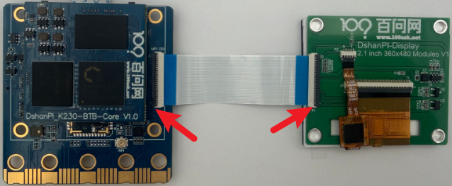

硬件需求:
  • MIPI屏幕
  • CanMV开发板
在开始前请确保将MIPI屏幕和CanMV开发板连接。
image-20260605100519758
