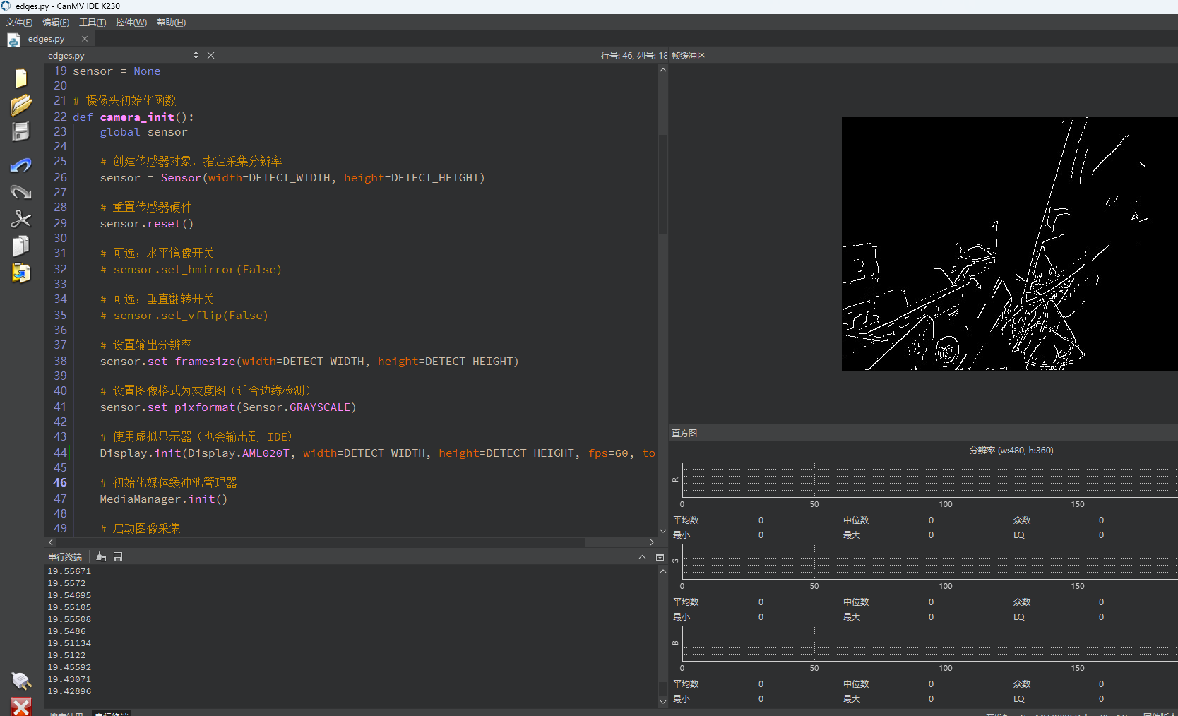

5.实验结果
​ 点击运行代码后,可以在显示屏上看到边缘检测的结果。
image-20260605110954044
