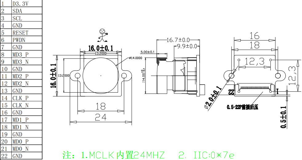

GC2093摄像头机械尺寸及引脚定义:
image-20260722144037985

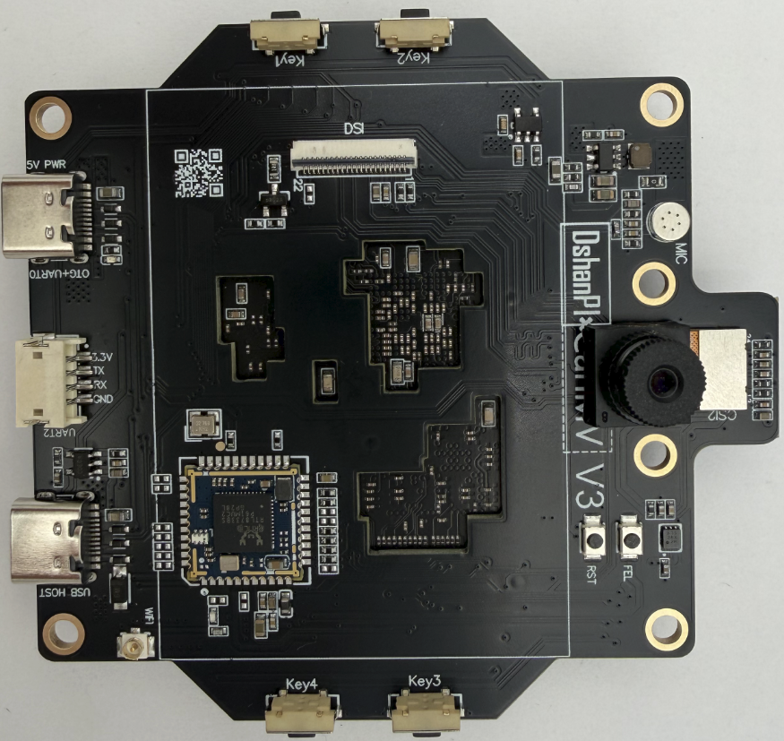

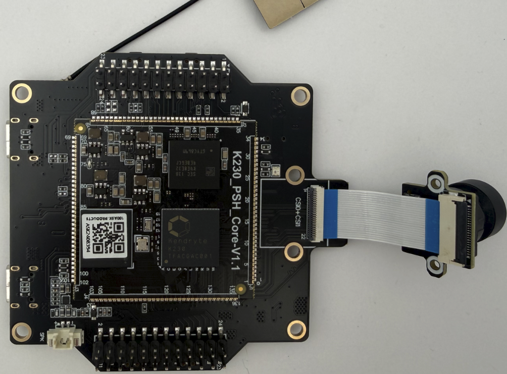

在开发板上电前,提前连接好摄像头。
CSI0连接摄像头示例:

CSI0摄像头连接示例:
image-20260722145909949
