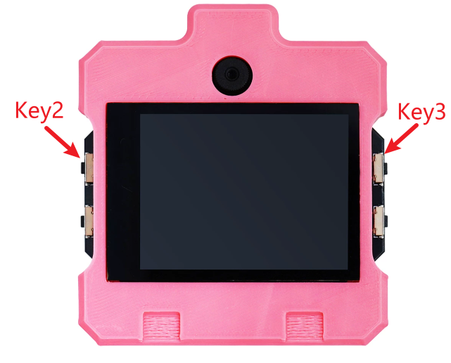

1.1 模式切换方式
当前固件支持在上电时通过按键选择运行模式。启动判断位于 RT-Smart BSP 层,不依赖桌面是否已经运行。
按键GPIO启动行为是否修改默认模式
KEY2GPIO18本次启动临时进入 MicroPython 开发模式
KEY3GPIO29上电时持续按住约 2 秒,在 AI 与 MicroPython 之间切换
按键位置以开发板 PCB 上的 KEY2KEY3 丝印为准。不同硬件版本的布局可能不同,请勿仅依赖“左上角”等方位描述。
KEY2 与 KEY3 的位置
1.2 使用 KEY2 临时进入 MicroPython
  1. 将开发板完全断电。
  2. 按住 KEY2
  3. 保持按下并重新上电。
  4. 等待系统进入 MicroPython/CanMV 开发环境后松开按键。
KEY2 只影响本次启动,不会改写 /data/boot_mode.conf
  • 如果保存的默认模式为 AI,不按 KEY2 再次启动时会自动恢复 AI 桌面。
  • 如果默认模式已通过 KEY3 切换为 MicroPython,下次仍会进入 MicroPython。
KEY2 是临时救援入口,适合在 AI 桌面无法启动、需要连接 CanMV IDE,或只想临时运行 Python 脚本时使用。
1.3 使用 KEY3 永久切换默认模式
  1. 将开发板完全断电。
  2. 按住 KEY3
  3. 保持按下并重新上电,连续按住约 2 秒。
  4. 系统会在 AIMicroPython Developer 之间切换并保存默认模式。
  5. 本次启动立即进入切换后的模式,后续正常上电也会保持该模式。
  6. 如需切回,再次执行 KEY3 上电长按操作。
KEY3 在 2 秒前松开不会切换模式。默认模式保存在:
配置文件不存在或内容无效时,系统默认进入 AI 桌面。如果 KEY2 与 KEY3 同时按下,KEY2 优先:本次进入 MicroPython,且不会切换已保存的默认模式。

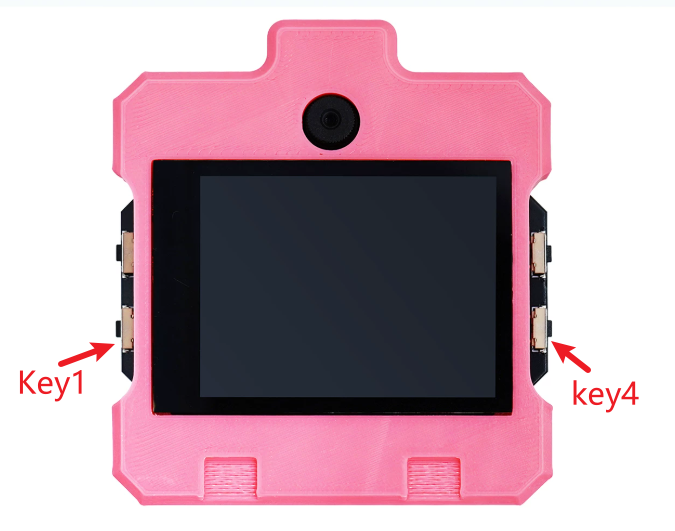

11. 全局截图
同时按下板载 KEY1 + KEY4 可以截取当前合成显示画面。按键对应 GPIO14 和 GPIO27,需要稳定同时按下约 80 ms。
KEY1 与 KEY4 的位置
截图保存到:
/data/dshanpi_photos/SCREEN_YYYYMMDD_HHMMSS.jpg
成功后桌面会显示“截图已保存”,文件可在相册中查看。应用启动、退出或视频层切换的瞬间可能无法取得稳定帧,此时请等待画面稳定后重试。

12.9 无法从桌面切换到 MicroPython
当前设置页面没有运行环境切换按钮。请将开发板断电,按住 KEY2 后重新上电,临时进入 MicroPython;如果需要修改后续每次启动的默认模式,请按住 KEY3 上电约 2 秒。系统运行过程中短按或长按按键,不会执行当前的上电切换流程。
