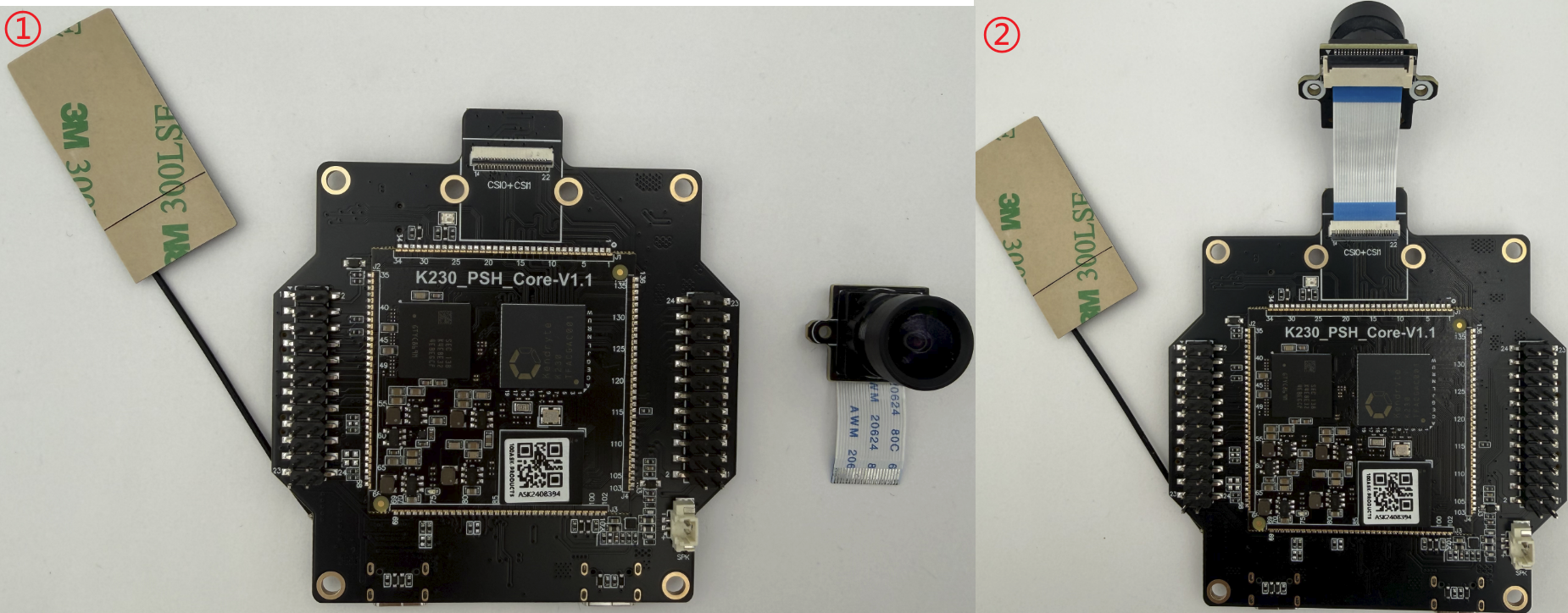

连接摄像头​

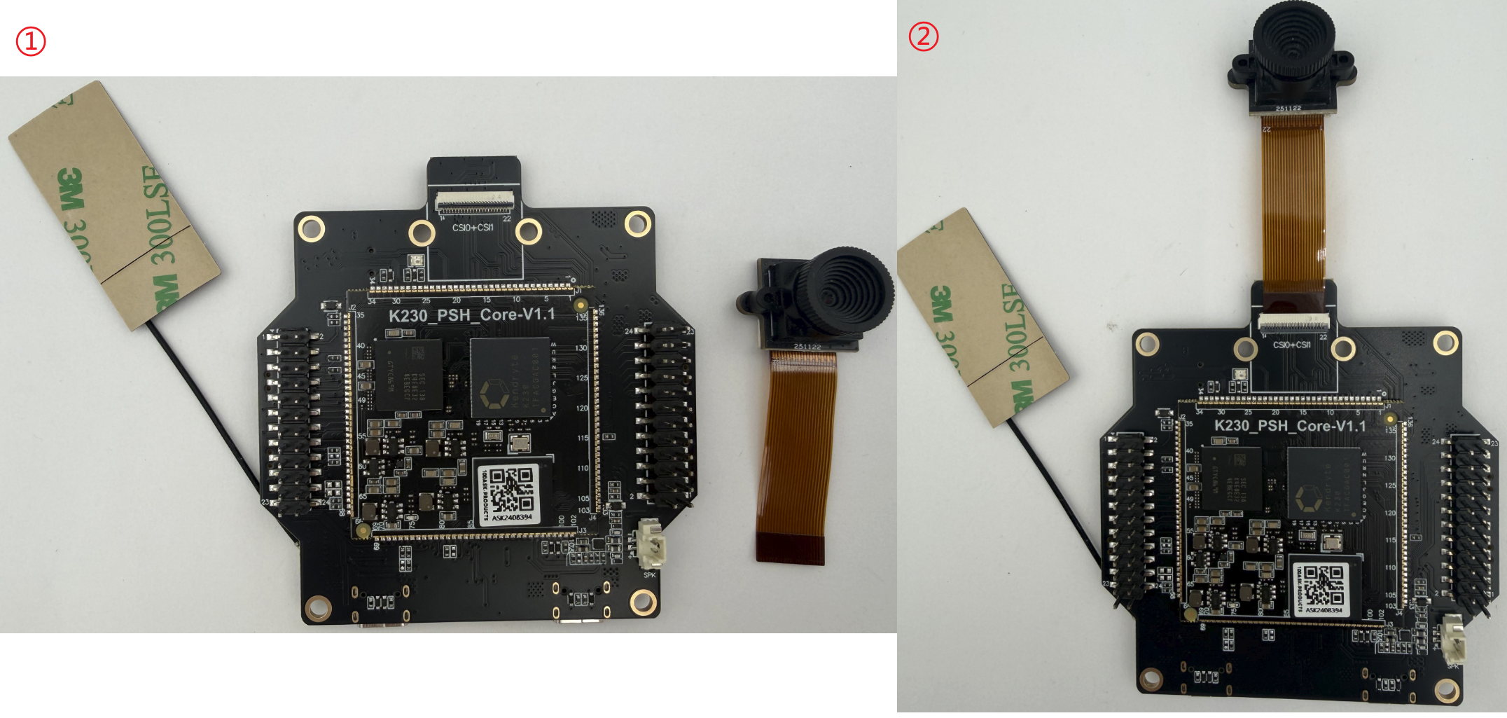

连接后置摄像头​
要使用摄像头获取图像数据,如果您只单独购买了DshanPI-CanMV开发板,可能还需另外购买摄像头。下面图片是将后置摄像头连接到DshanPI-CanMV开发板的指南。
连接默认1080P的GC2093摄像头:
image-20260721173547198
连接4K的OV13850摄像头:
image-20260721173753534

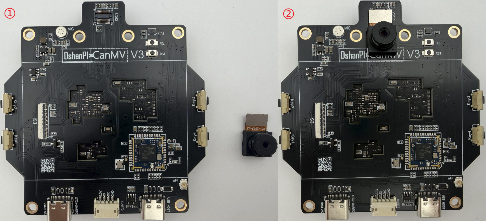

连接前置摄像头​
image-20260721173929206

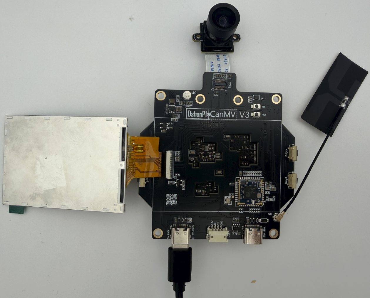

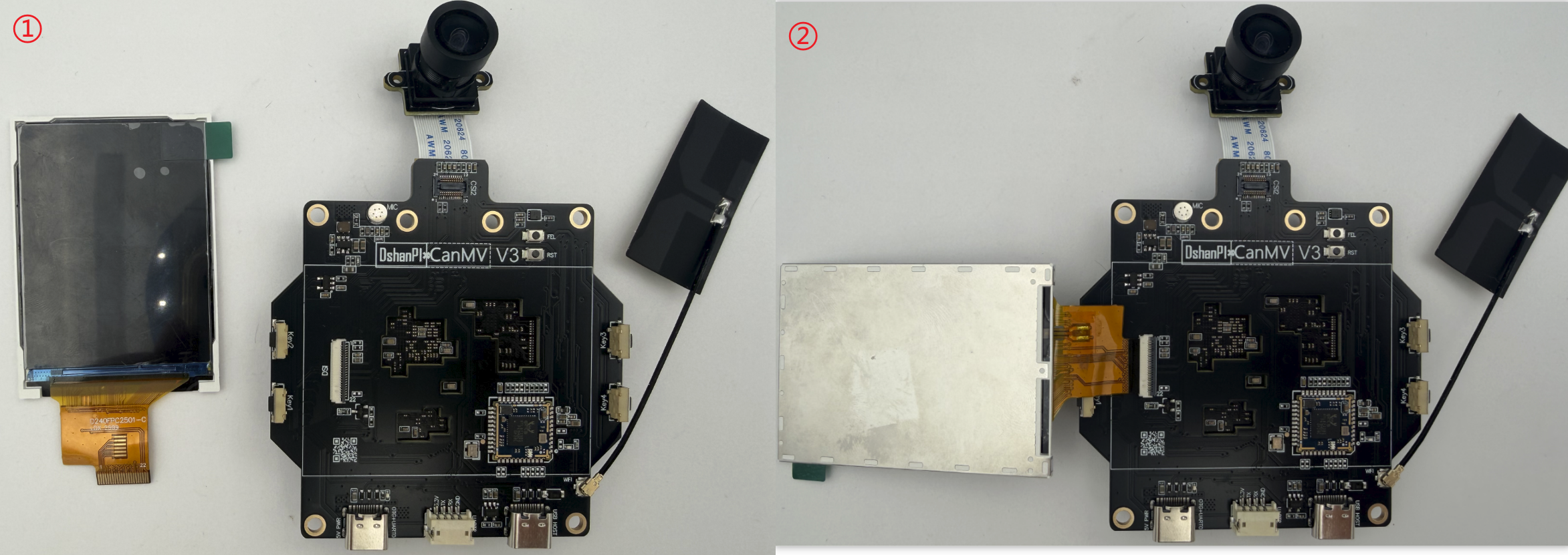

连接显示屏​
要使用显示屏显示摄像头获取的图像,如果您只单独购买了DshanPI-CanMV开发板,可能还需另外购买MIPI显示屏。下面是将MIPI显示屏连接到DshanPI-CanMV开发板的指南。
image-20260721174255327
开发板首次启动​
通过Type-C线将板连接到PC电脑,您可以使用DshanPI-CanMV盒子中的的Type-C线。
无外壳连接指南如下所示:
image-20260721174515116

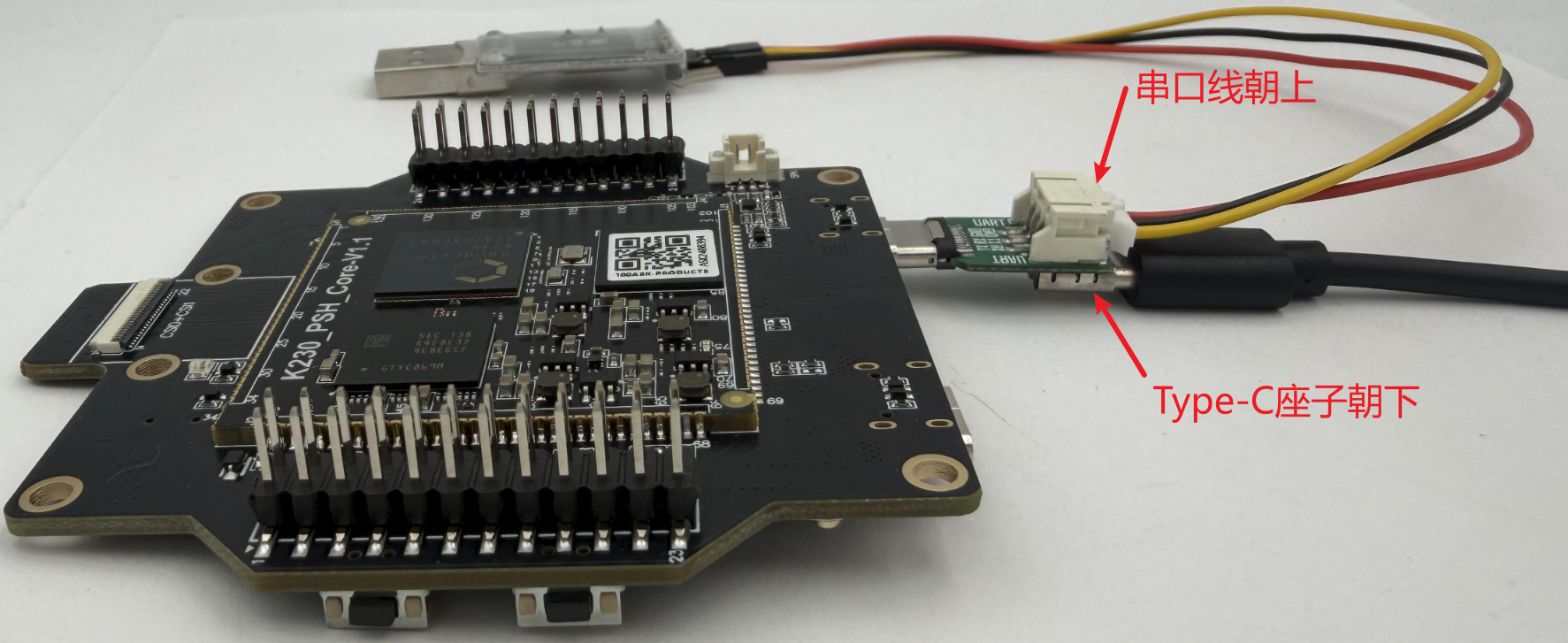

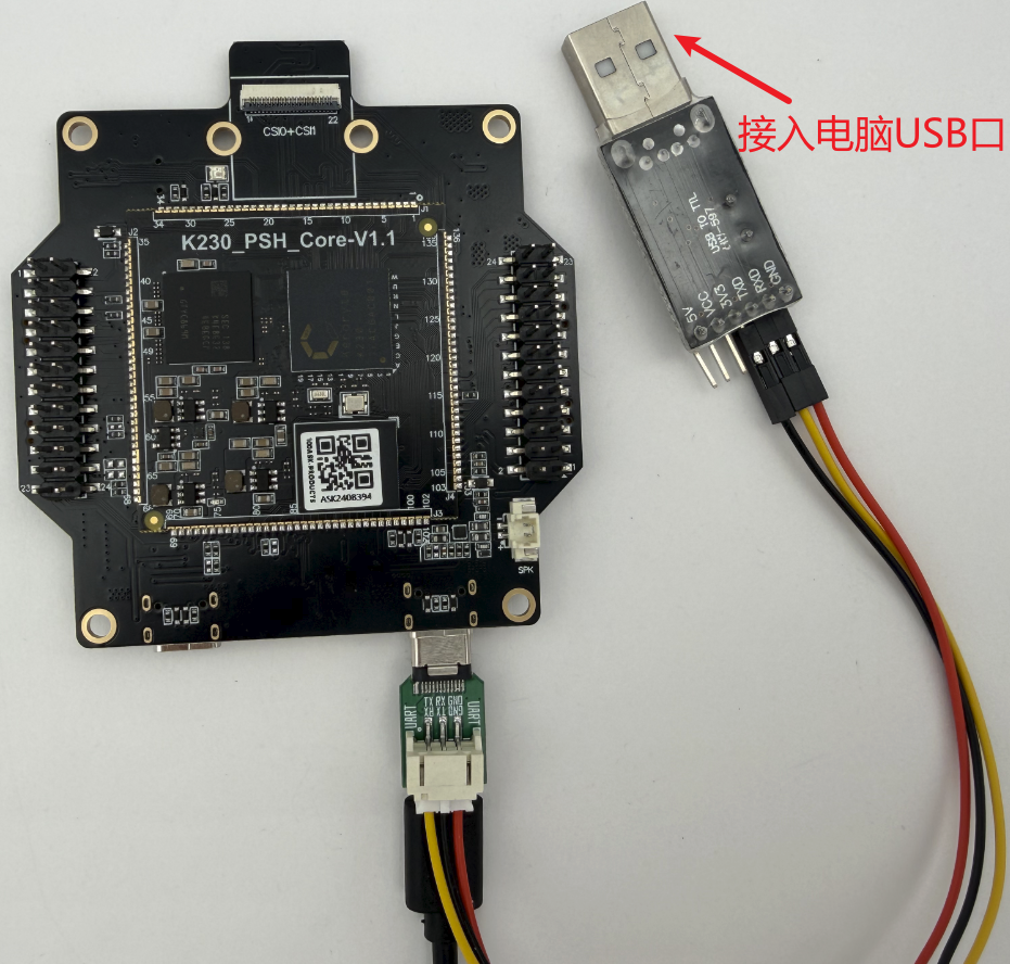

使用Type-C访问单串口​
将Type-C数据线接入Type-C串口模块,杜邦线端接入USB转串口模块。连接成功后,USB转串口模块需要接入电脑,使用电脑访问串口模块,波特率为115200。
注意:
  • Type-C双串口模块的RX需要连接USB转串口模块的TX。
  • Type-C双串口模块的TX需要连接USB转串口模块的RX。
  • Type-C双串口模块的GND需要连接USB转串口模块的GND。
接线参考图如下所示:
image-20260721180207802
image-20260721180440367
其中单串口默认访问的是UART0。

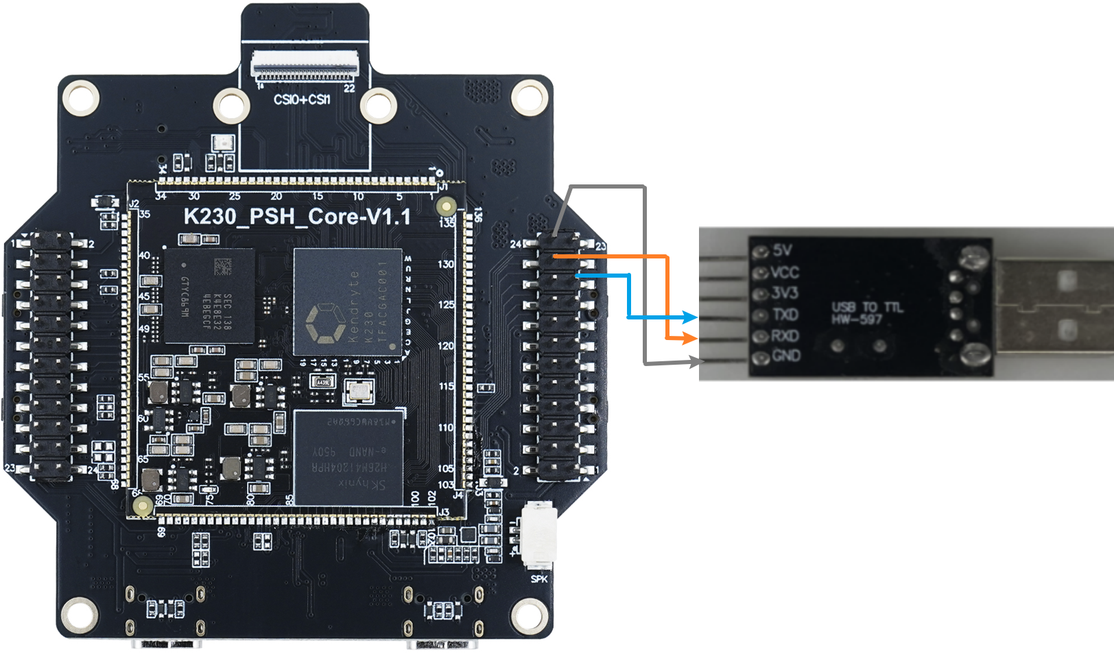

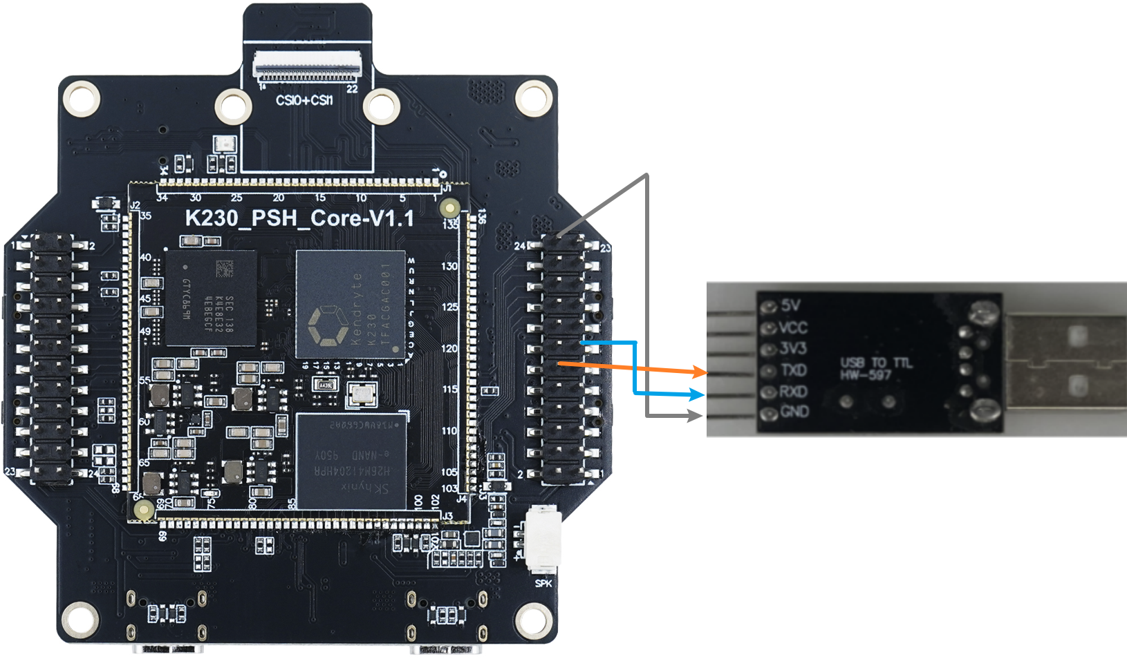

使用拓展排针访问串口​

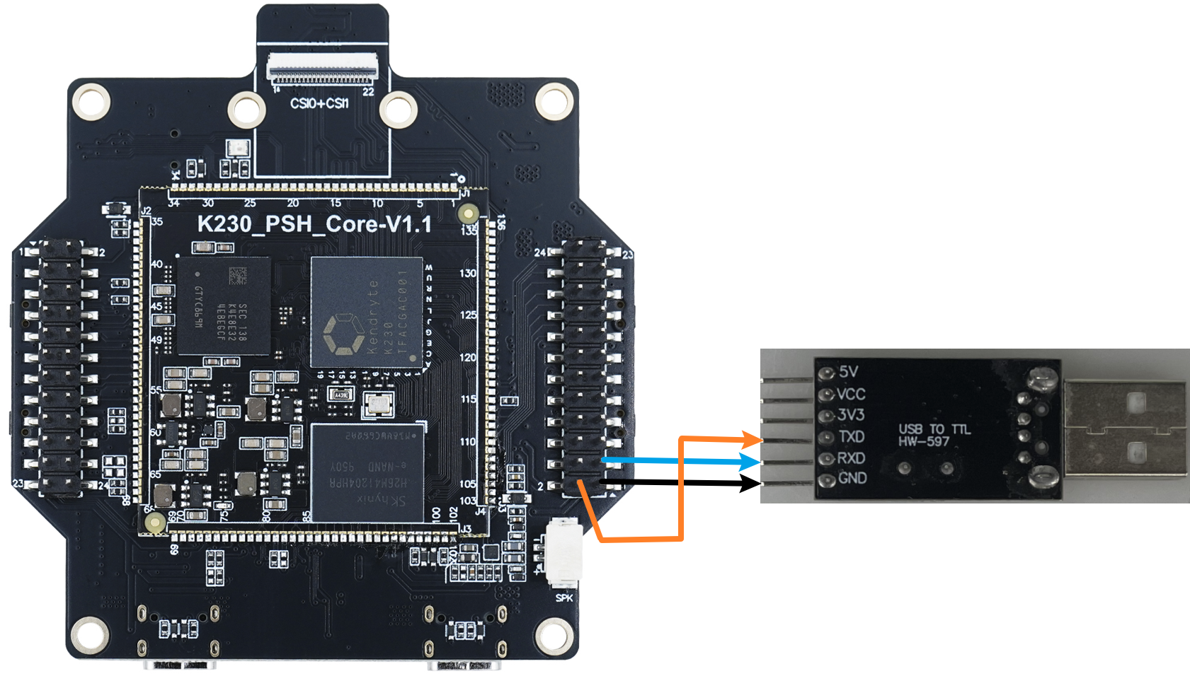

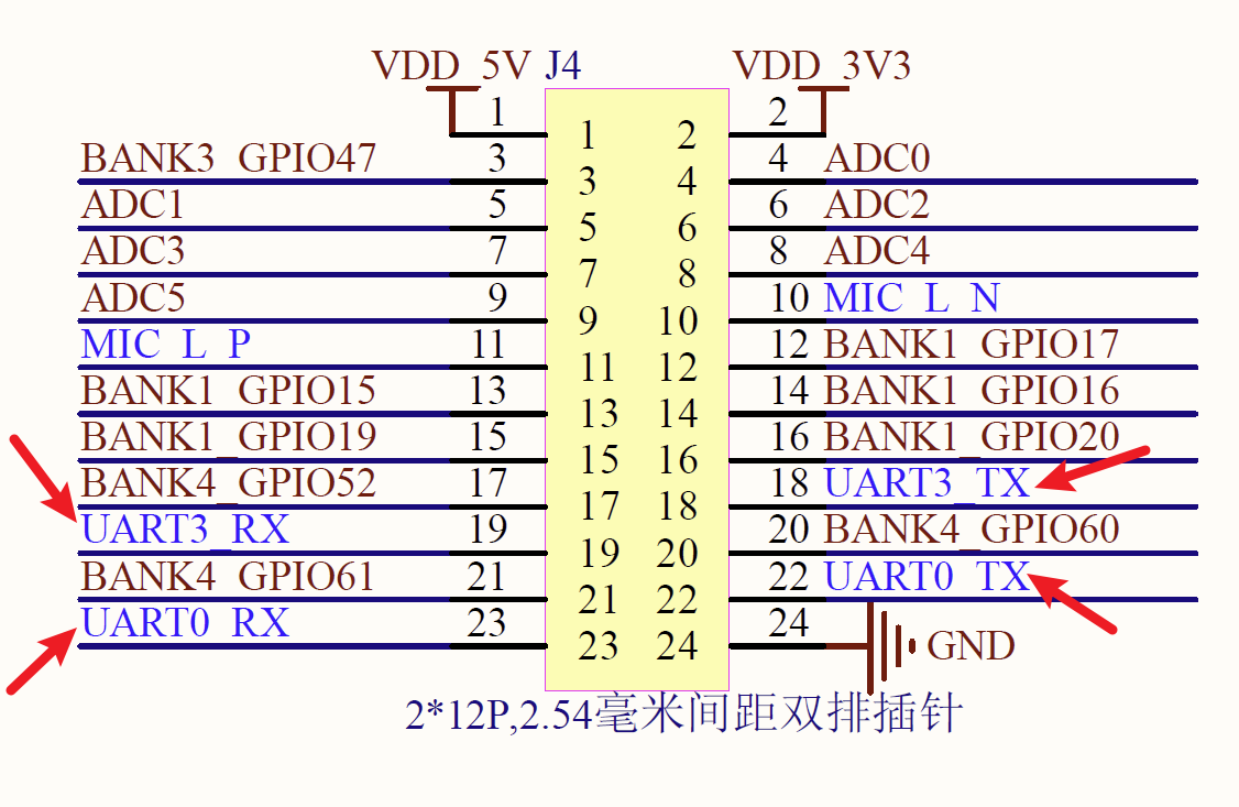

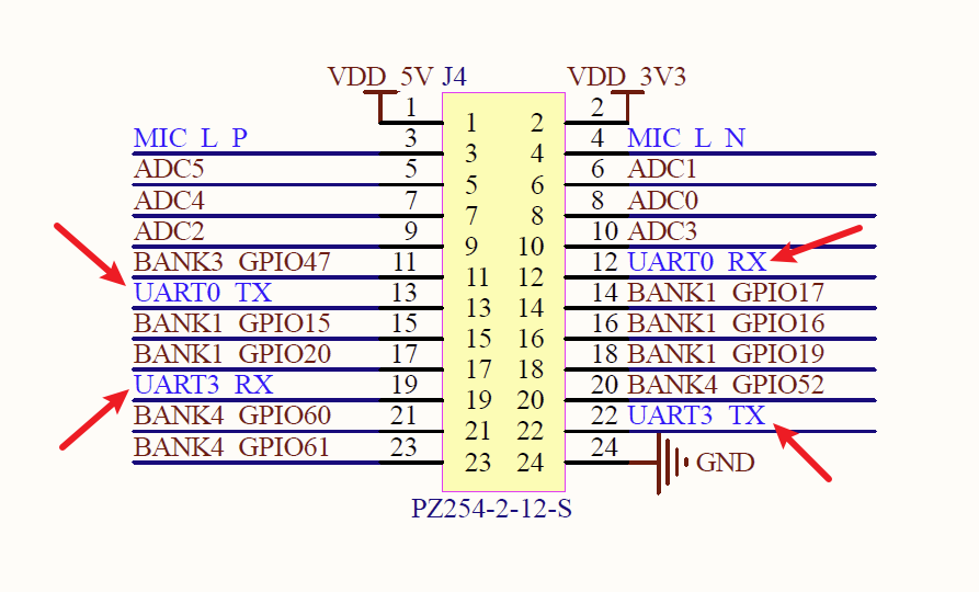

在拓展排针上,硬件也将UART0和UART3引到了拓展排针上,即您可以使用USB转UART串口使用杜邦线连接拓展排针上的串口进行访问,可以查看硬件原理图中拓展排针部分,可知UART0和UART3的位置:
image-20260828100043130
下面展示如何通过拓展排针访问UART0:
image-20260828101233899
  • MicroPython系统:只有UART0作为系统串口输出。
  • RT-smart系统:只有UART0作为系统串口输出。
  • Linux系统:只有UART0作为系统串口输出。
  • Rt-smart+Linux双系统:UART0作为Linux小核系统输出,UART3作为Rt-smart大核系统输出。

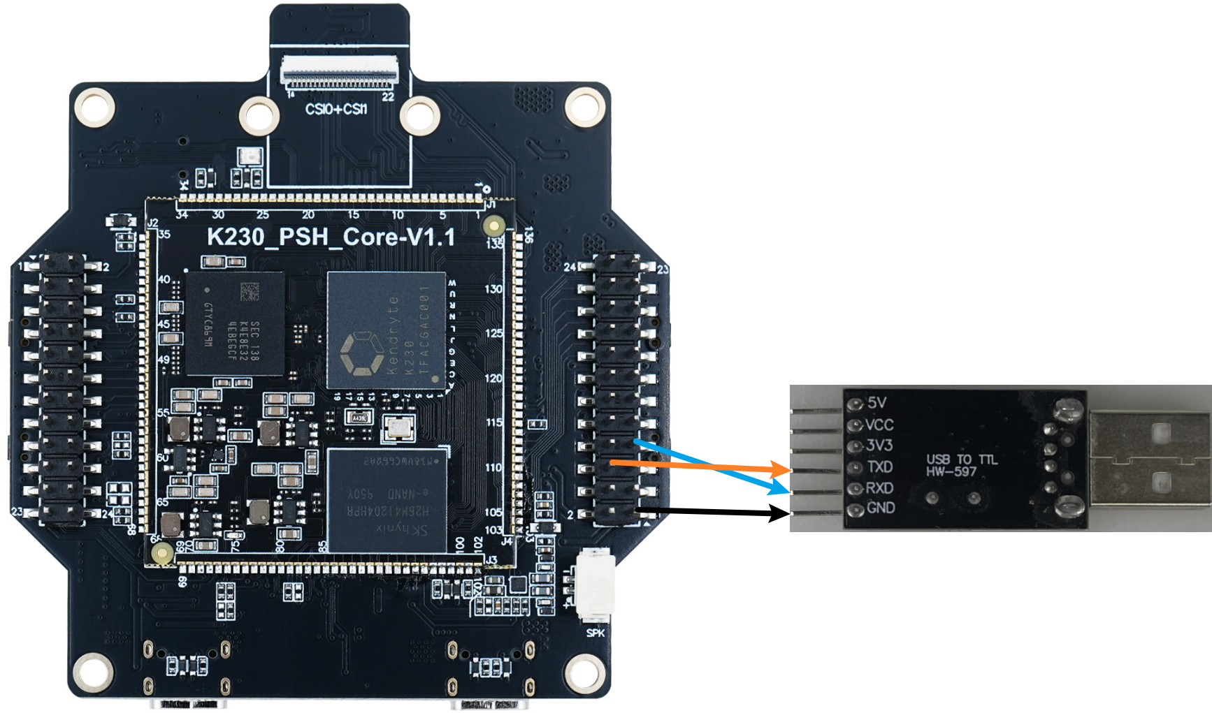

下面展示如何通过拓展排针访问UART3:
image-20260828100913473
