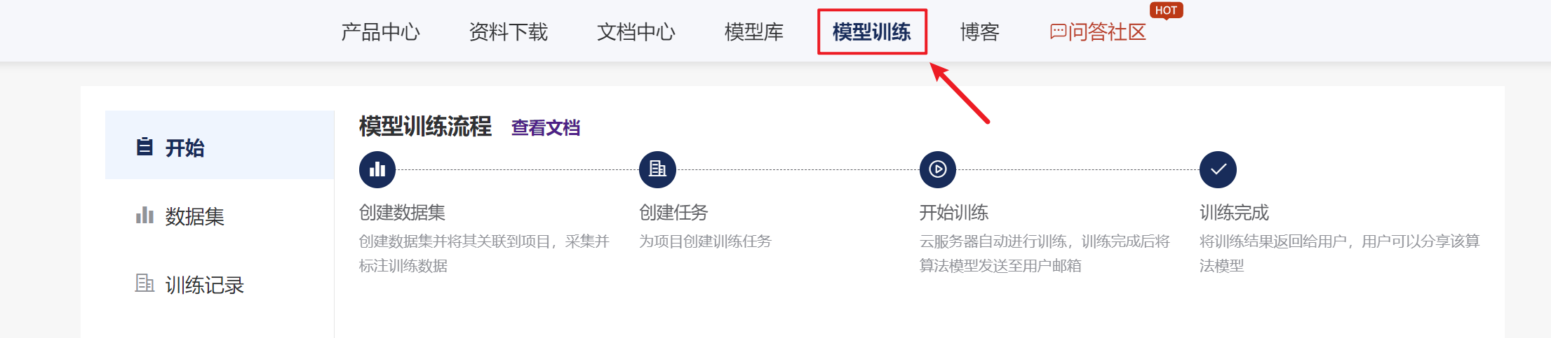

模型训练平台对接用户和板上开发人员,通过创建项目对具体场景下的AI落地过程进行管理,导入数据 后需要用户创建任务并配置训练参数,然后一键启动训练,训练结束后得到部署资源包。部署资源包可以和K230 SDK结合使用,完成后续的开发板开发工作,实现模型部署。
开始前请前往嘉楠开发者社区模型训练平台进行账户注册,注册完成后登录系统,进入模型训练界面。

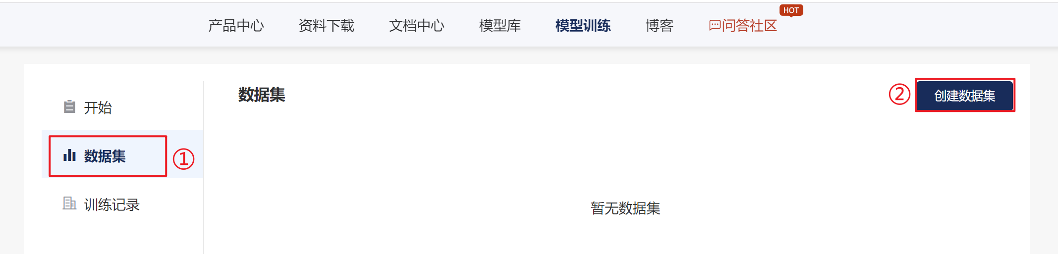

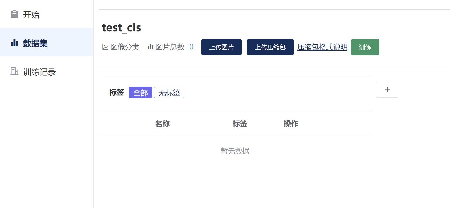

  1. 创建数据集

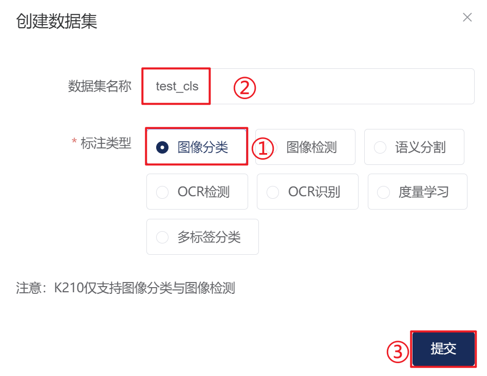

点击“数据集”选项,并点击“创建数据集”按钮。K230 嵌入式 AI 全栈开发手册 - 295
选择标注类型,点击”图像分类”,并填入数据集名称,这里数据集名称可自定义。最好点击提交即可。
K230 嵌入式 AI 全栈开发手册 - 296

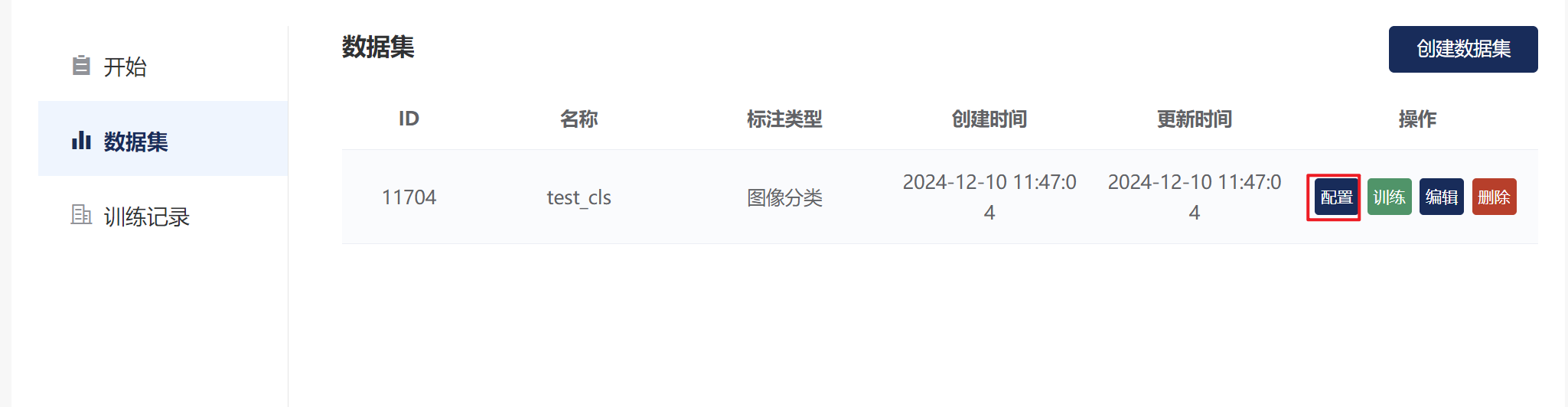

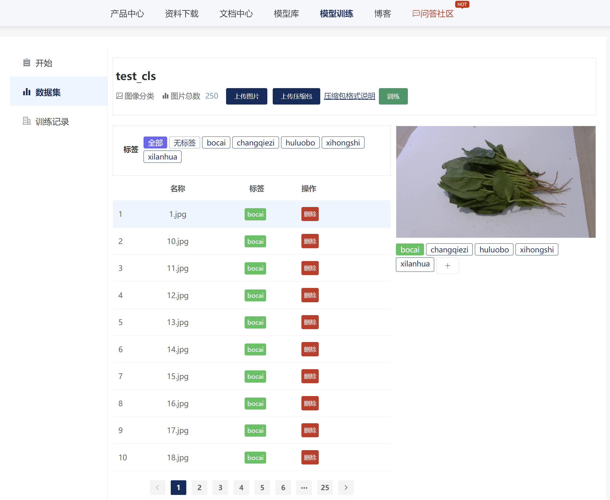

点击“配置“按钮,进入数据集配置界面。
K230 嵌入式 AI 全栈开发手册 - 297

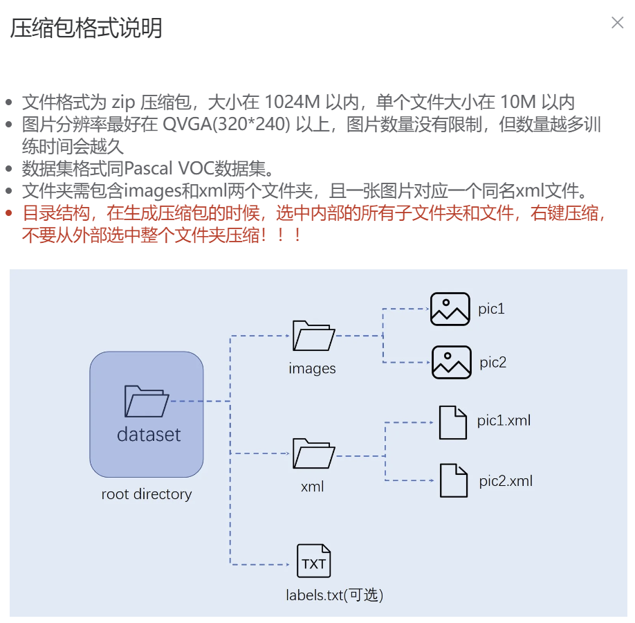

此时可进行数据集的配置,推荐上传数据集压缩包的方式。
K230 嵌入式 AI 全栈开发手册 - 298

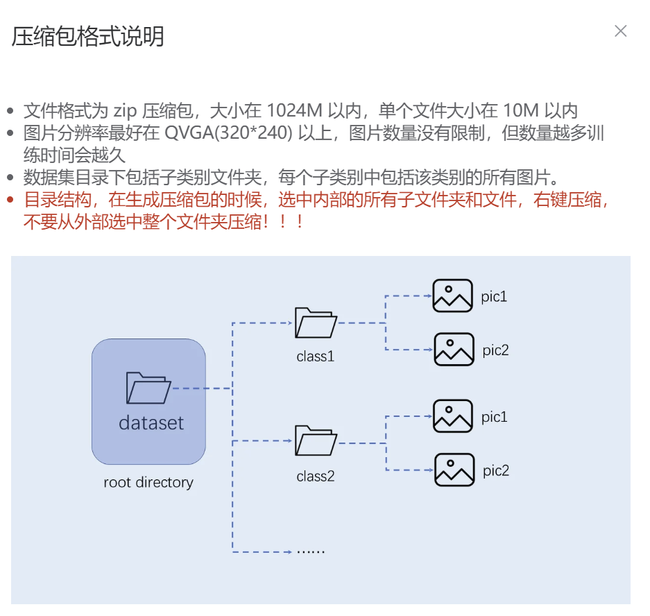

可点击“压缩包格式说明“了解需要如何准备数据集
K230 嵌入式 AI 全栈开发手册 - 299

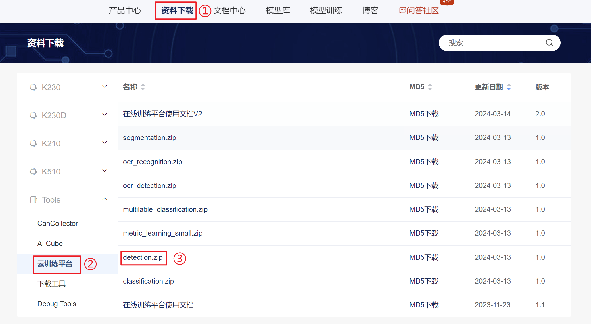

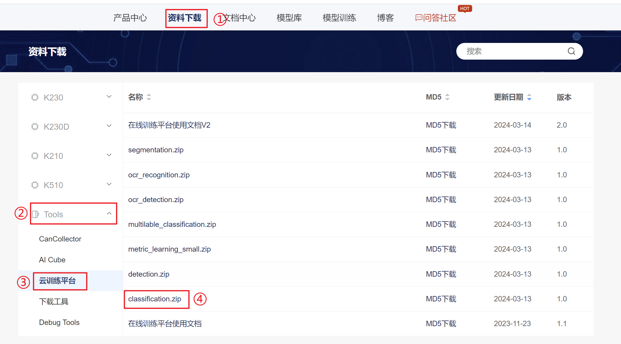

如果不清楚数据集压缩包格式,可前往嘉楠开发者社区资料下载中心:https://developer.canaan-creative.com/resource。选择对应的数据集压缩包示例进行下载。
K230 嵌入式 AI 全栈开发手册 - 300
这里我以蔬菜分类数据集压缩包为例,上传至云训练平台。
K230 嵌入式 AI 全栈开发手册 - 301

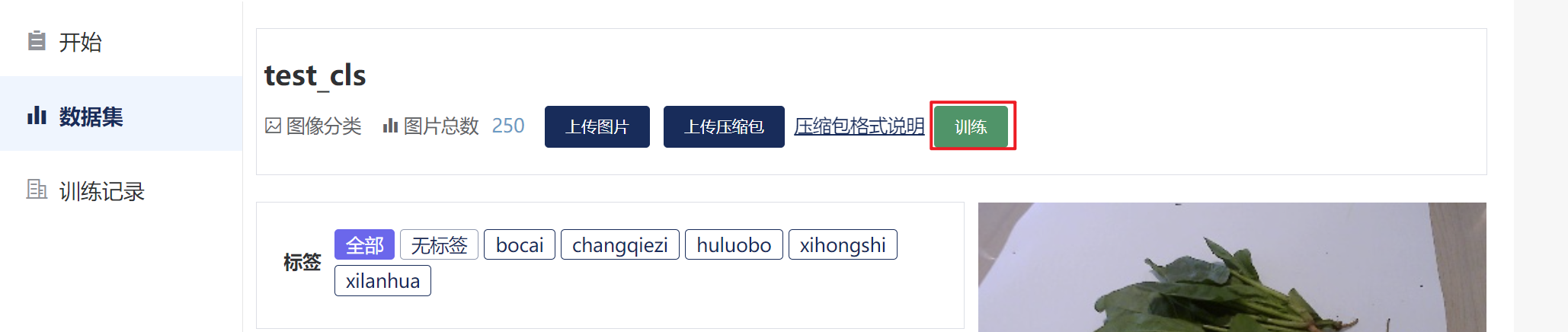

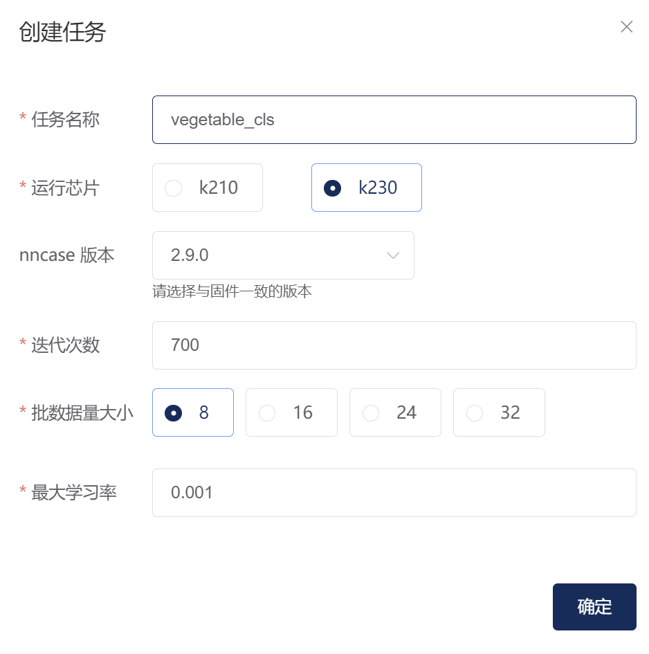

  1. 创建训练任务

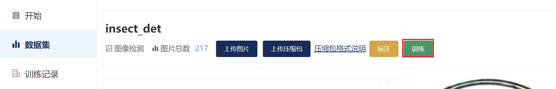

点击“训练“按钮
K230 嵌入式 AI 全栈开发手册 - 302
填写任意任务名称,选择运行芯片为K230,nncase版本为2.9.0,设置迭代次数与批数据量大小,设置学习率,最后点击确认即可。
K230 嵌入式 AI 全栈开发手册 - 303

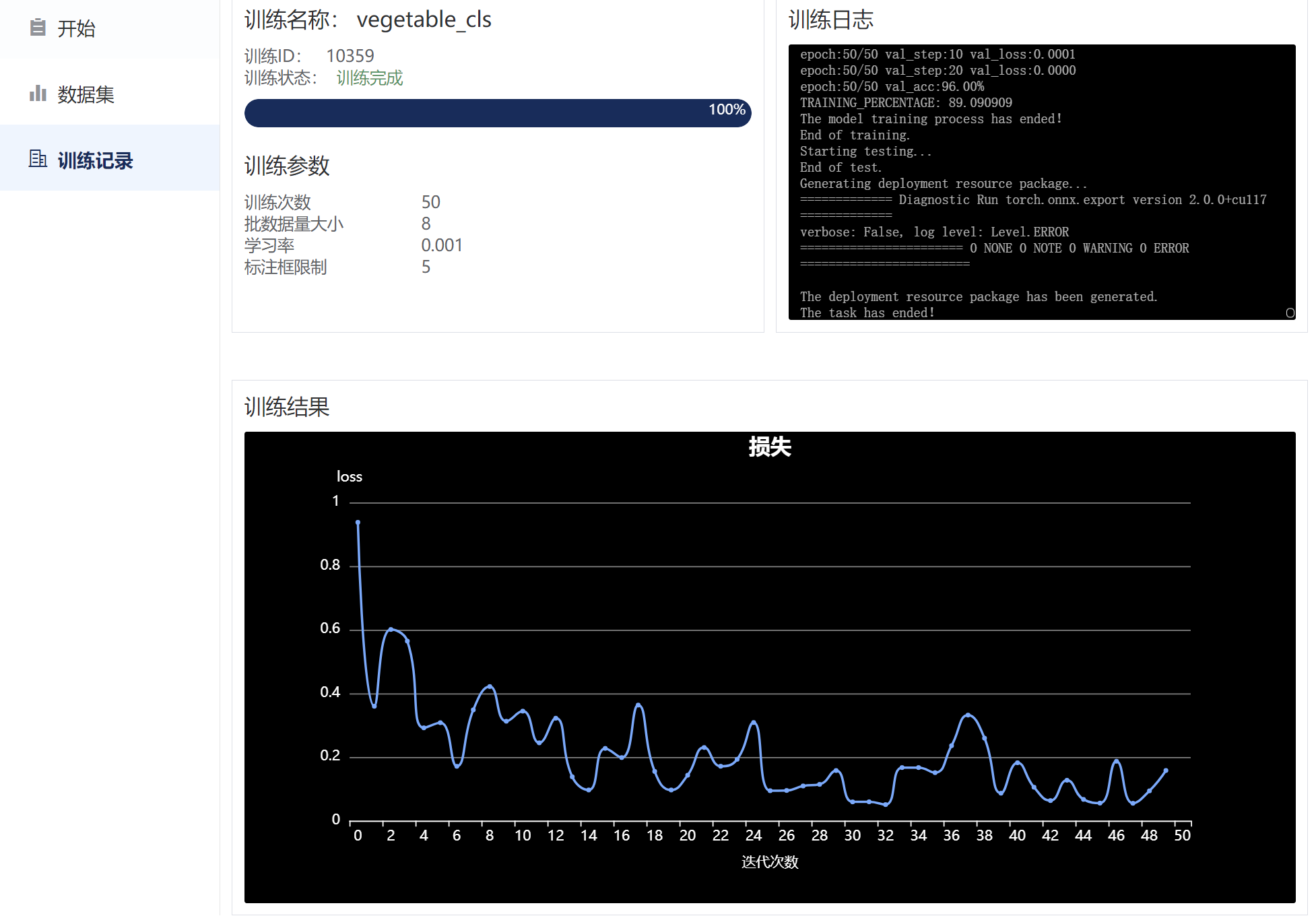

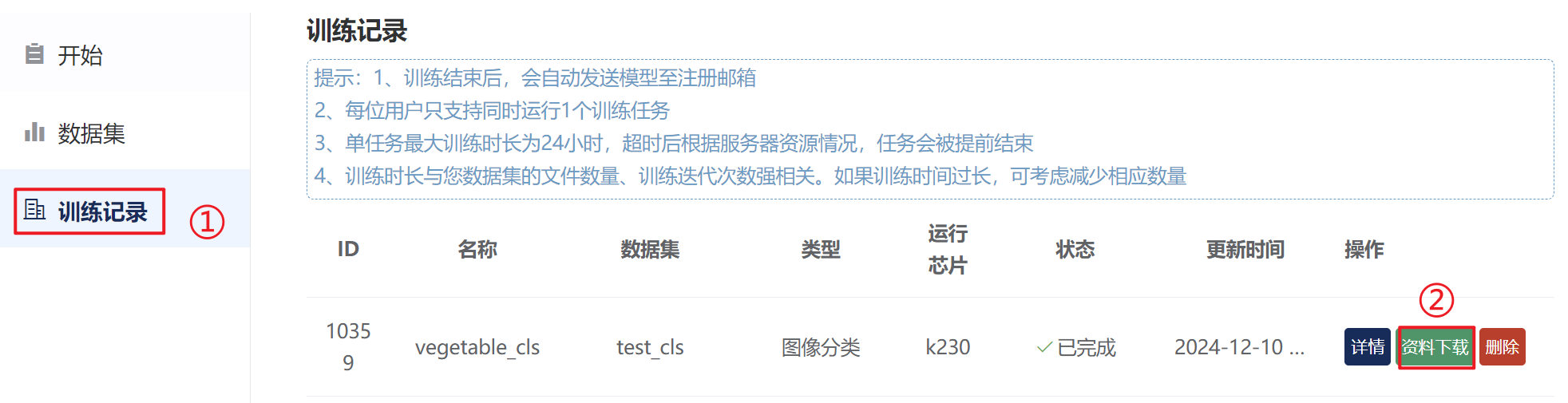

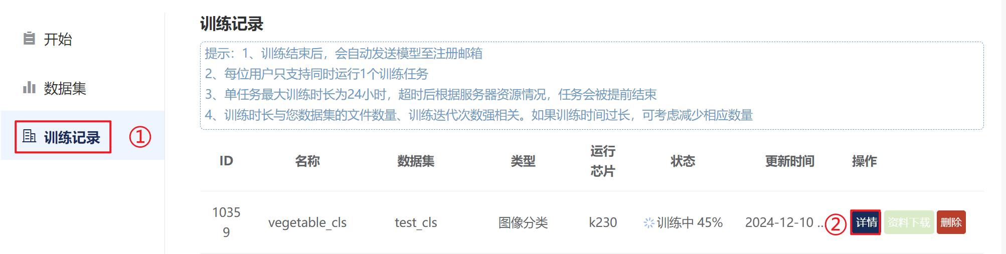

当云端服务器训练资源可用时,该任务会进入训练阶段。点击“训练记录“,并选择”详情“,如下图所示:
K230 嵌入式 AI 全栈开发手册 - 304
可查看任务的训练情况,如下图所示:
K230 嵌入式 AI 全栈开发手册 - 305
训练结束后可以下载部署包,同时部署包也会发送给您注册的邮箱。当然您也可以点击“训练记录“选项,点击“资料下载”,下载部署资源包。
K230 嵌入式 AI 全栈开发手册 - 306

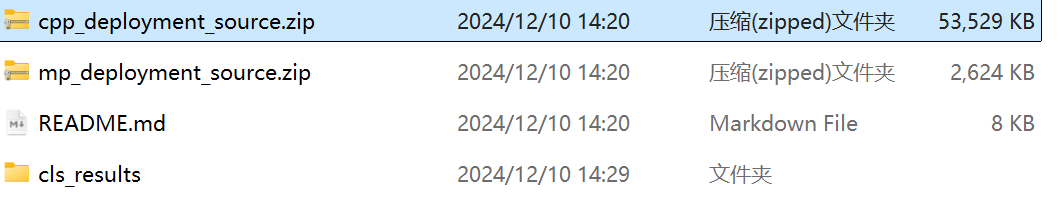

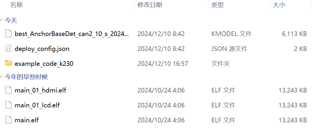

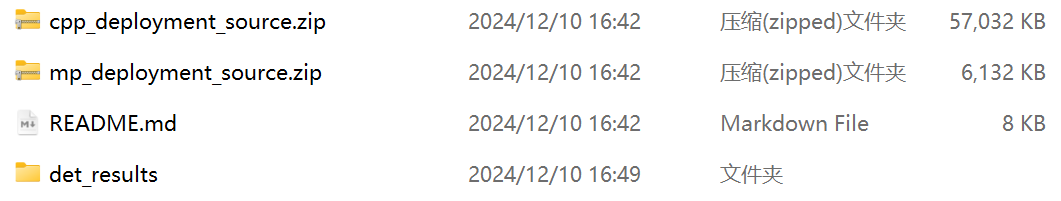

部署包解压后,目录如下:
K230 嵌入式 AI 全栈开发手册 - 307
目录说明:
|-cls_result # 此目录存放分类正确的示例图片|-*.kmodel # 开发板部署所用kmodel|-deploy_config.json # 部署配置文件|-cpp_deployment_source.zip # C++部署资源|-mp_deployment_source.zip # MicroPython部署资源

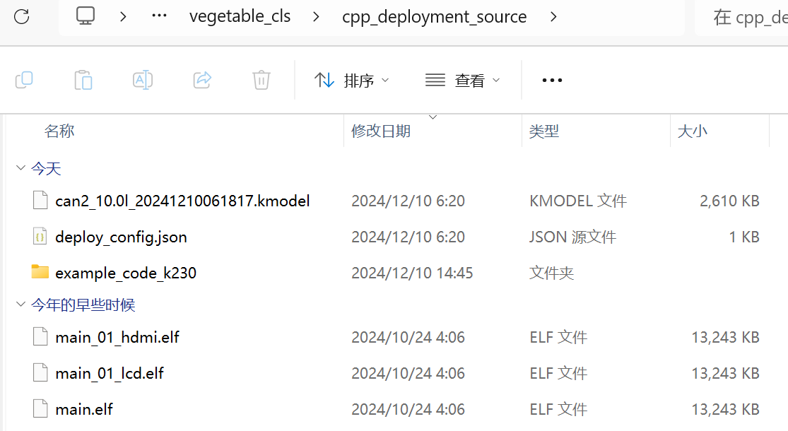

3.1解压部署资源包文件
解压部署资源包中的cpp_deployment_source.zip压缩包,并进入cpp_deployment_source文件夹中。

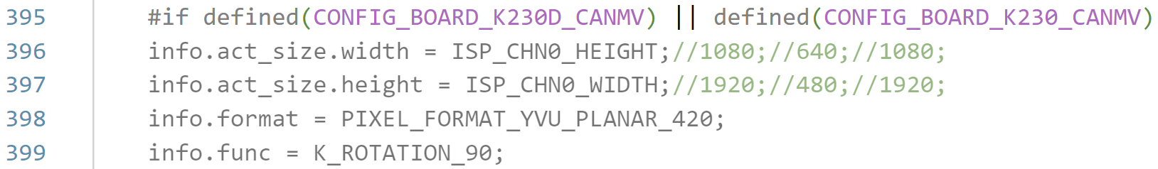

  1. 由于我们的屏幕分辨率使用横屏的方式,观看体验更佳,所以我们在K230D之后增加增加CANMV的配置,使得我们编译的时候也会将屏幕进行旋转横屏。
#if defined(CONFIG_BOARD_K230D_CANMV) || defined(CONFIG_BOARD_K230_CANMV)
info.act_size.width = ISP_CHN0_HEIGHT;//1080;//640;//1080;
info.act_size.height = ISP_CHN0_WIDTH;//1920;//480;//1920;
info.format = PIXEL_FORMAT_YVU_PLANAR_420;
info.func = K_ROTATION_90;

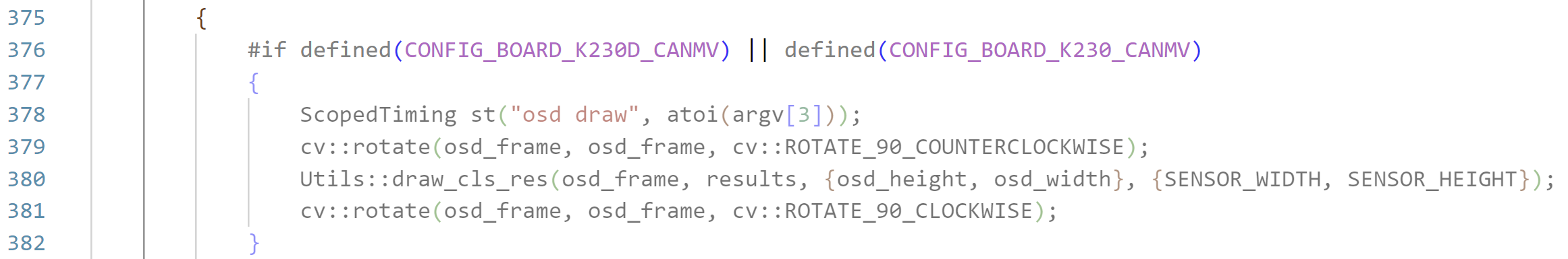

  1. 修改main.c主程序
找到函数video_proc_cls,该函数为视频流分类任务所执行的函数,由于叠加的osd框也需要旋转,所以在K230D后面也需要加上CANMV的配置。
ScopedTiming st("osd draw", atoi(argv[3]));
cv::rotate(osd_frame, osd_frame, cv::ROTATE_90_COUNTERCLOCKWISE);
Utils::draw_cls_res(osd_frame, results, {osd_height, osd_width}, {SENSOR_WIDTH, SENSOR_HEIGHT});
cv::rotate(osd_frame, osd_frame, cv::ROTATE_90_CLOCKWISE);
K230 嵌入式 AI 全栈开发手册 - 313

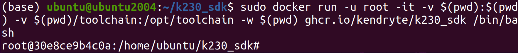

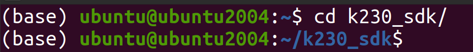

  1. 在Ubuntu中新建终端,并进入k230_SDK目录下
cd k230_sdk/
K230 嵌入式 AI 全栈开发手册 - 314
  1. 激活Kmodel模型转换环境
K230 嵌入式 AI 全栈开发手册 - 315
  1. 由于我们之前修改的源码是K230_CANMV的配置,需要准备K230_CANMV的环境
make CONF=k230_canmv_defconfig prepare_memory

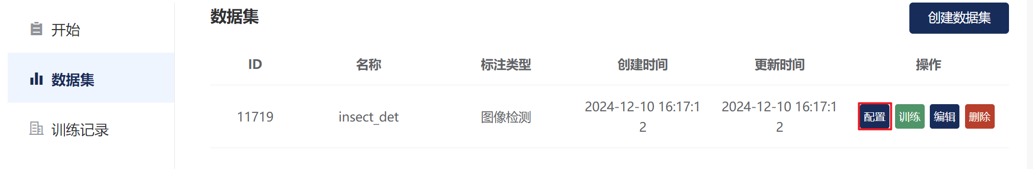

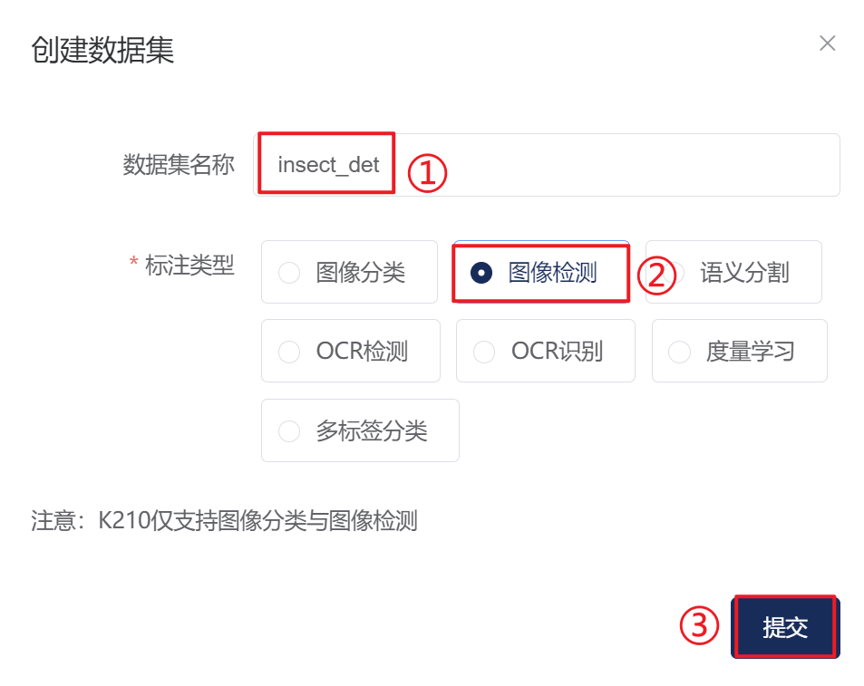

  1. 创建数据集
点击“数据集”选项,并点击”创建数据集”按钮。K230 嵌入式 AI 全栈开发手册 - 316
选择标注类型,点击”目标检测”,并填入数据集名称,这里数据集名称可自定义。最好点击提交即可。
K230 嵌入式 AI 全栈开发手册 - 317

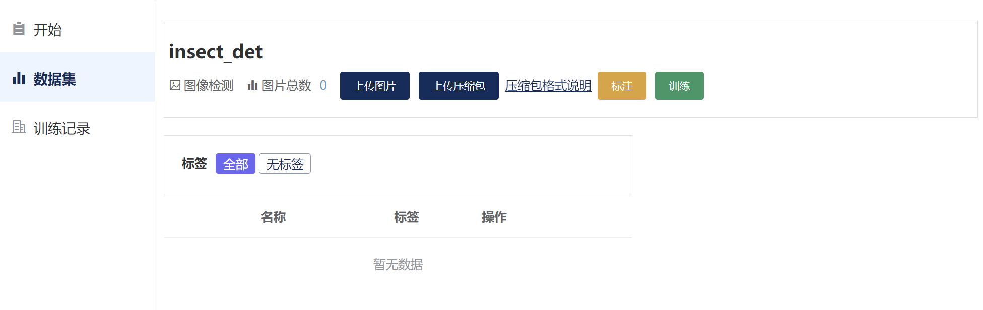

点击“配置“按钮,进入数据集配置界面。
K230 嵌入式 AI 全栈开发手册 - 318
K230 嵌入式 AI 全栈开发手册 - 319
K230 嵌入式 AI 全栈开发手册 - 320

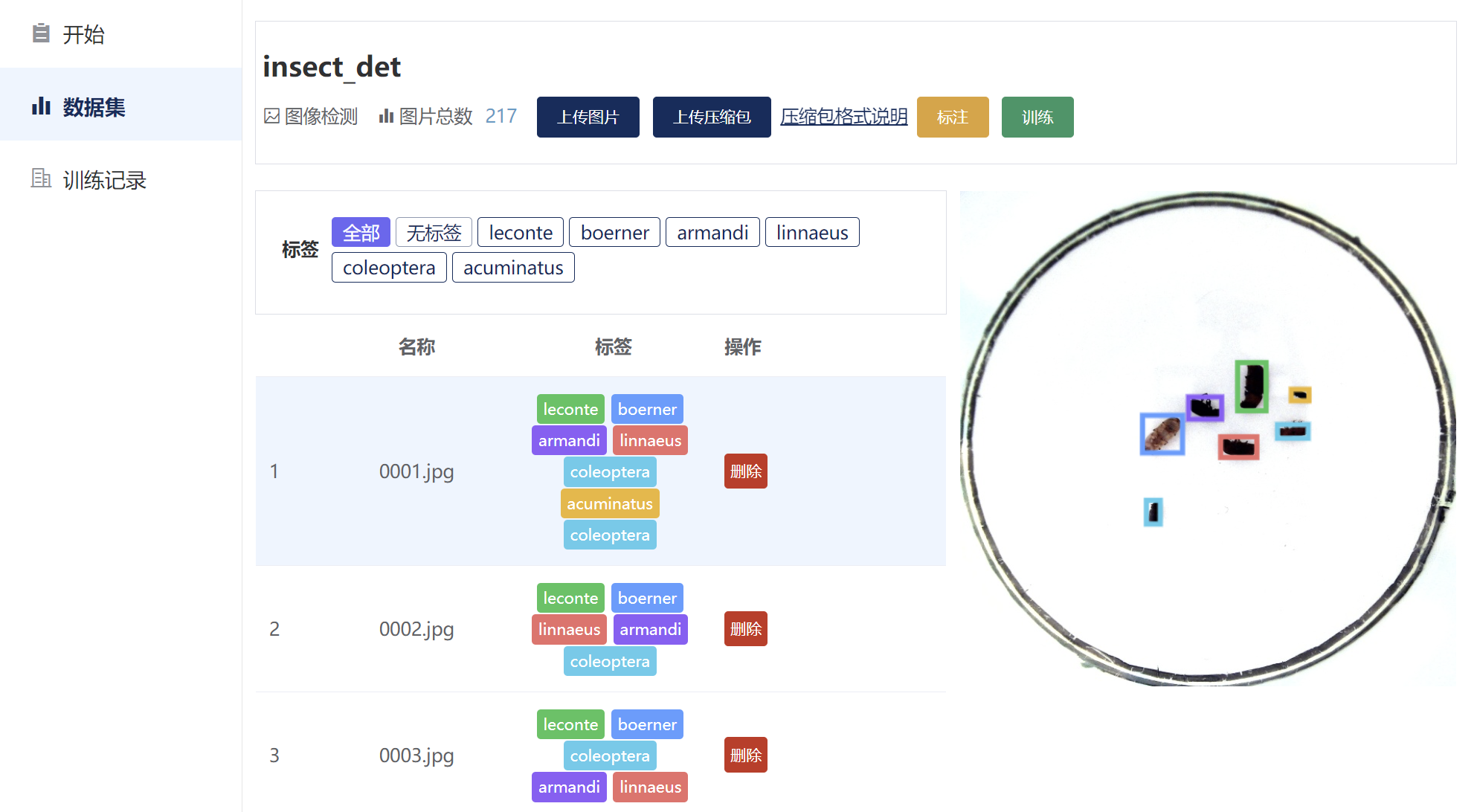

这里我以昆虫检测数据集压缩包为例,上传至云训练平台。
K230 嵌入式 AI 全栈开发手册 - 322

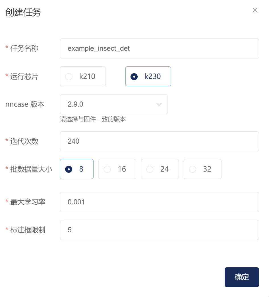

  1. 创建训练任务
点击“训练“按钮
K230 嵌入式 AI 全栈开发手册 - 323
K230 嵌入式 AI 全栈开发手册 - 324

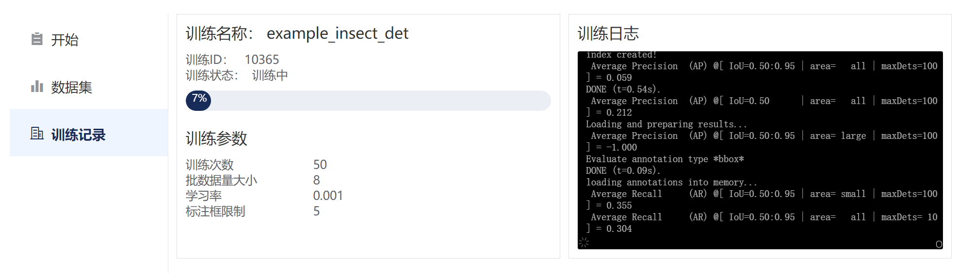

可查看任务的训练情况,如下图所示:
K230 嵌入式 AI 全栈开发手册 - 325

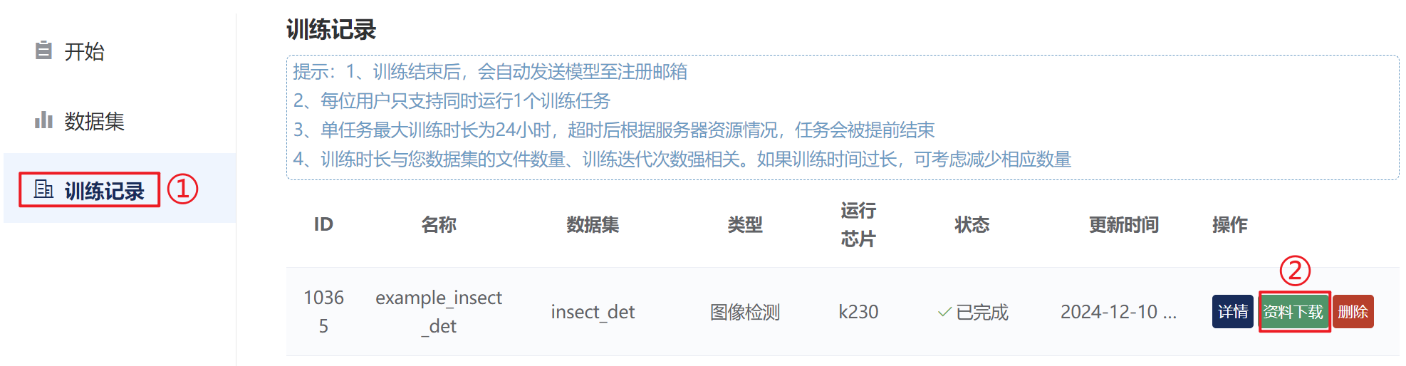

K230 嵌入式 AI 全栈开发手册 - 326
部署包解压后,目录如下:
K230 嵌入式 AI 全栈开发手册 - 327
目录说明:
|-det_result # 此目录存放部分测试样本检测结果
|-deployment_source.zip # C++部署资源

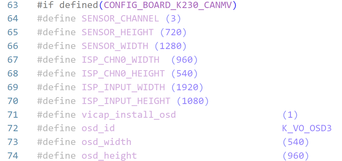

  1. 修改vi_vo.h文件
  2. 这里我们直接修改K230_CANMV的配置,修改显示屏的通道和OSD叠加的宽高。
#if defined(CONFIG_BOARD_K230_CANMV)
#define SENSOR_CHANNEL (3)
#define SENSOR_HEIGHT (720)
#define SENSOR_WIDTH (1280)
#define ISP_CHN0_WIDTH (960)
#define ISP_CHN0_HEIGHT (540)
#define ISP_INPUT_WIDTH (1920)
#define ISP_INPUT_HEIGHT (1080)
#define vicap_install_osd (1)
#define osd_id K_VO_OSD3
#define osd_width (540)
#define osd_height (560)
K230 嵌入式 AI 全栈开发手册 - 329

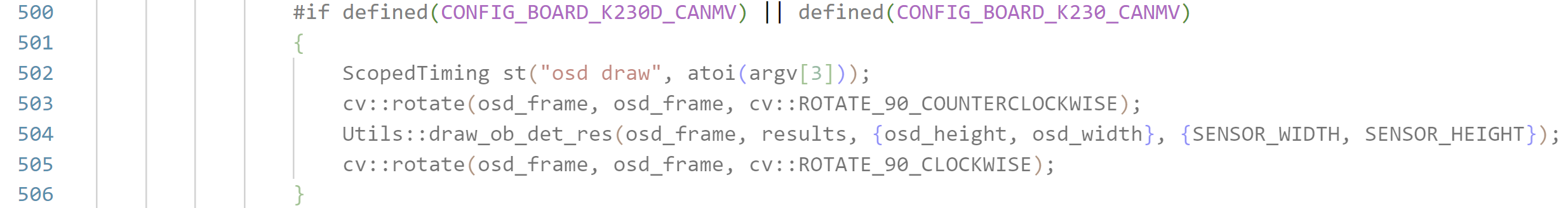

  1. 修改main.c主程序
找到函数video_proc_ob_det,该函数为视频流目标检测任务所执行的函数,由于叠加的osd框也需要旋转,所以在K230D后面也需要加上K230_CANMV的配置。
