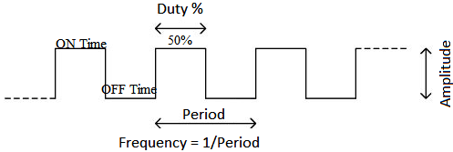

PWM 是一种用“开-关”脉冲信号,模拟“模拟信号”的技术。
它的核心在于快速地开关电路,通过控制高电平持续的时间,实现对输出功率的调节。
周期 (T):一整个高低电平变化的时间
占空比 (Duty Cycle):高电平在整个周期中所占的比例
例如:
| 占空比 | 高电平持续时间 | 模拟输出效果(假设5V) |
| 0% | 0ms | 0V |
| 50% | T/2 | 2.5V(平均电压) |
| 100% | T | 5V |
