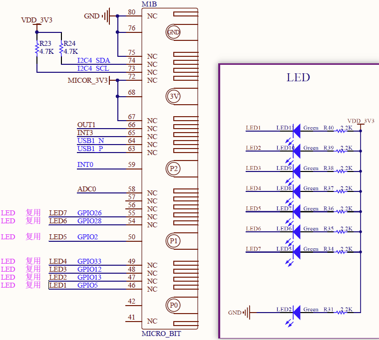

  1. LED 的正极(长脚)连接到开发板的一个 GPIO 引脚(如 GPIO33)
  2. LED 的负极(短脚)通过电阻接地(GND)
我们可以通过查看开发板原理图,可知:
image-20260604185750697

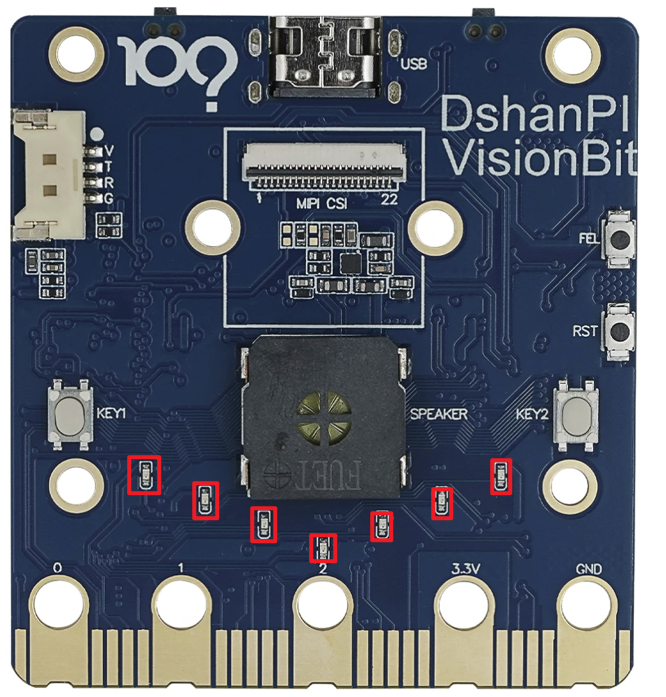

LED灯在开发板中的位置: image-20260604190023996
当GPIO5、GPIO13、GPIO12、GPIO33、GPIO2、GPIO28、GPIO26为高电平时,上面红框中LED灯会被点亮。

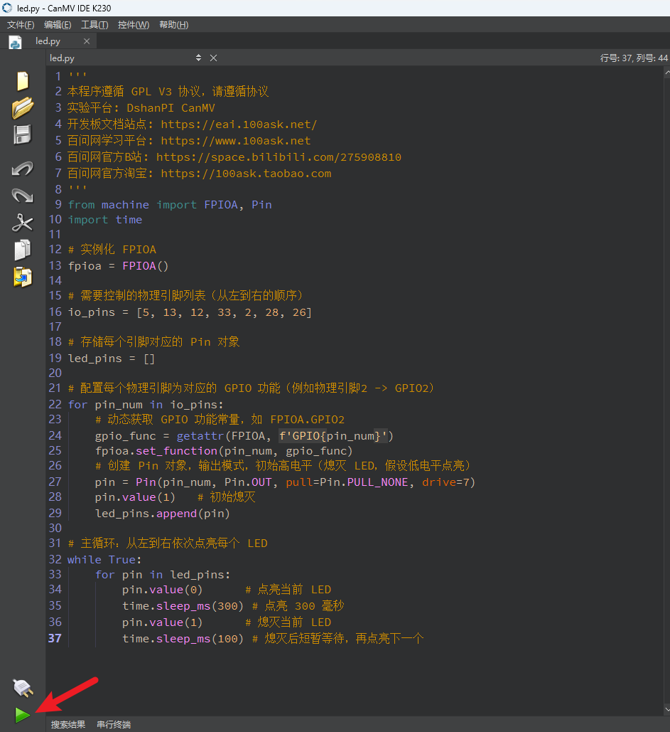

4.运行结果​
连接开发板后在CanMV IDE K230中运行示例代码:
image-20260605091730846
运行成功后可以看到板载的LED灯顺序亮起:
