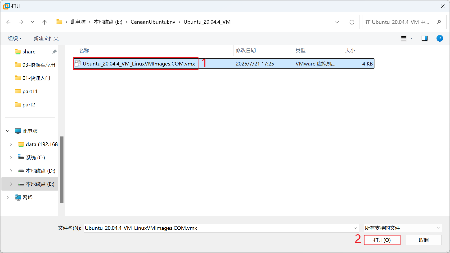

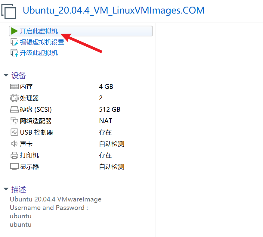

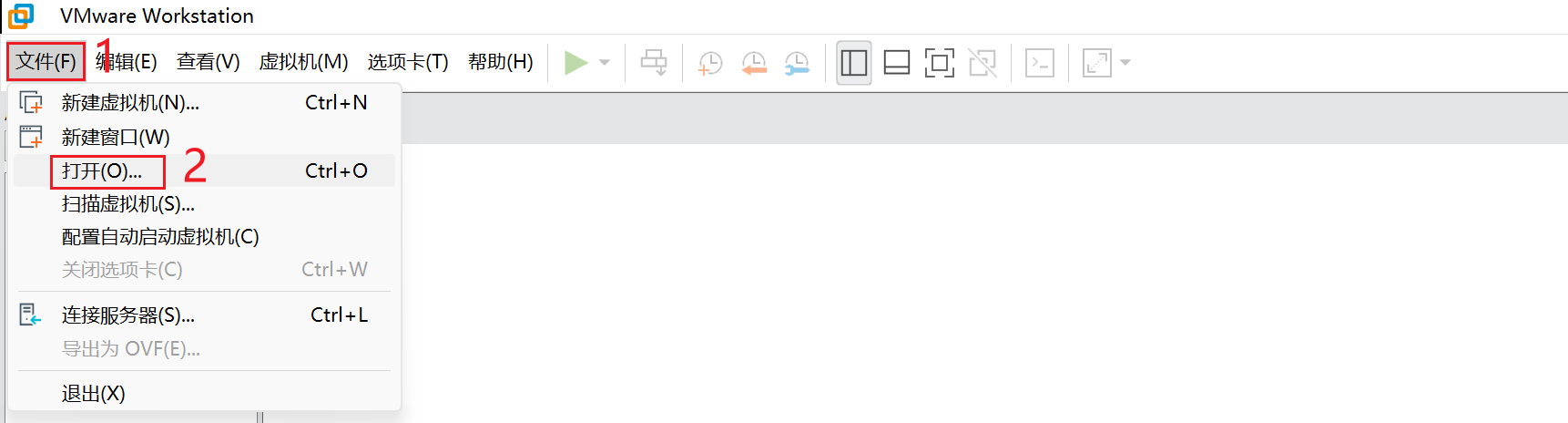

前提条件
如果没有Ubuntu环境可以使用虚拟机,vmware下载链接:https://www.vmware.com/products/desktop-hypervisor.html

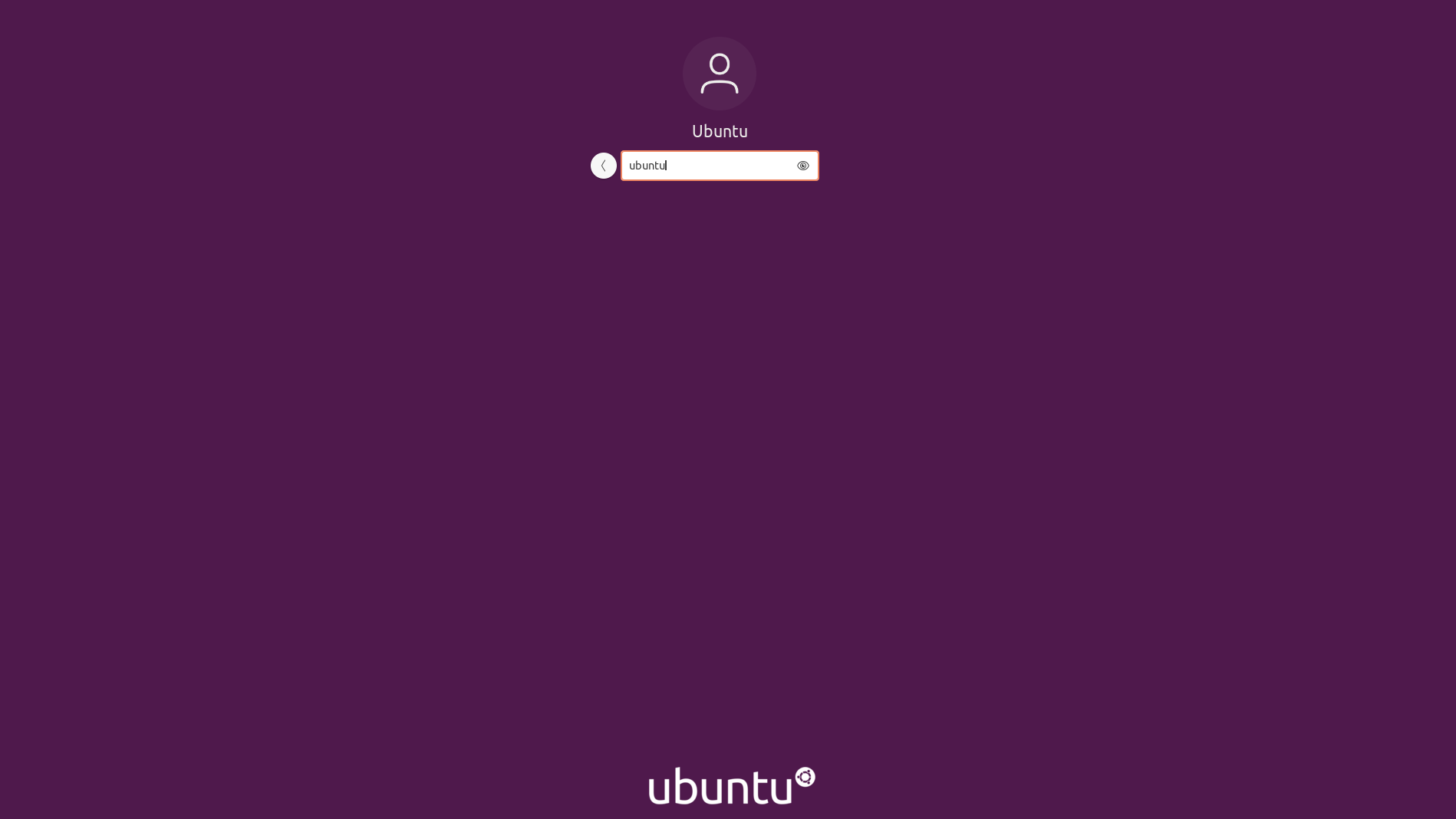

选择后输入虚拟机的密码(如果是通过文章开头获取的虚拟机,密码为ubuntu)。最后点击Close关闭选项框
