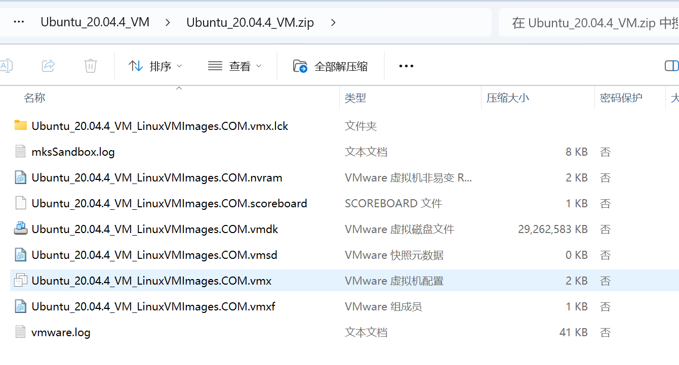

解压 02_开发工具/【Vmware】搭建好Linux环境的Ubuntu20.04 目录下Ubuntu_20.04.4_VM.zip压缩包。
使用Vmware软件选择文件打开Ubuntu_20.04.4_VM_LinuxVMImages.COM.vmx文件即可。

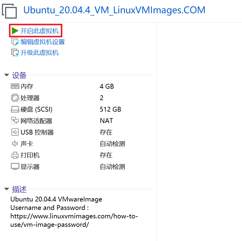

打开后可看到如下画面,点击开启此虚拟机

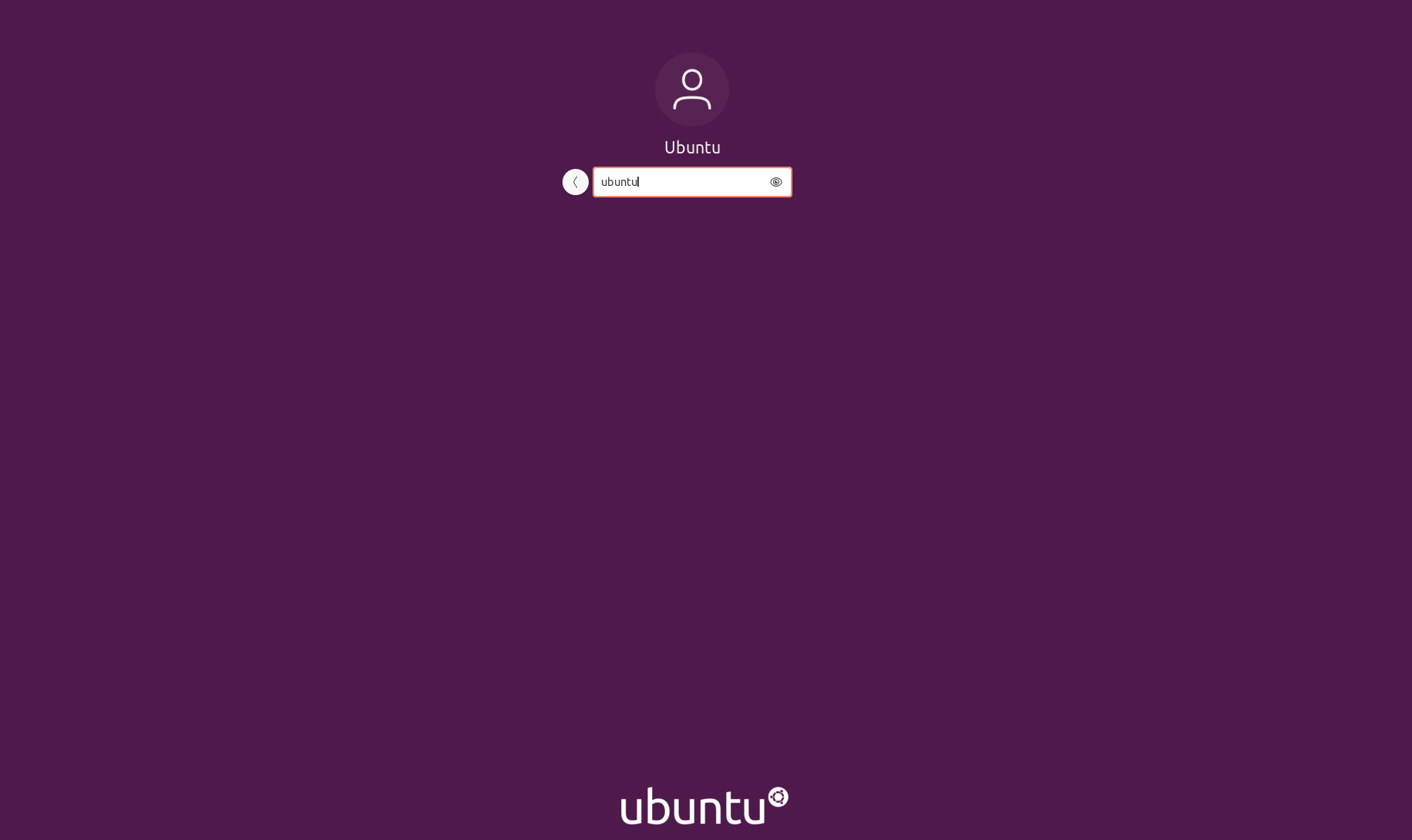

等待虚拟机启动后,可进入Ubuntu登录界面,密码为ubtunu。

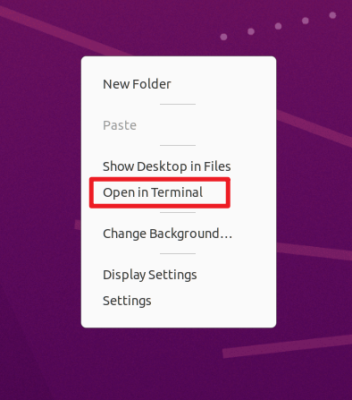

登录后可进入到Ubuntu界面,在桌面任意处右键选择Open in Terminal

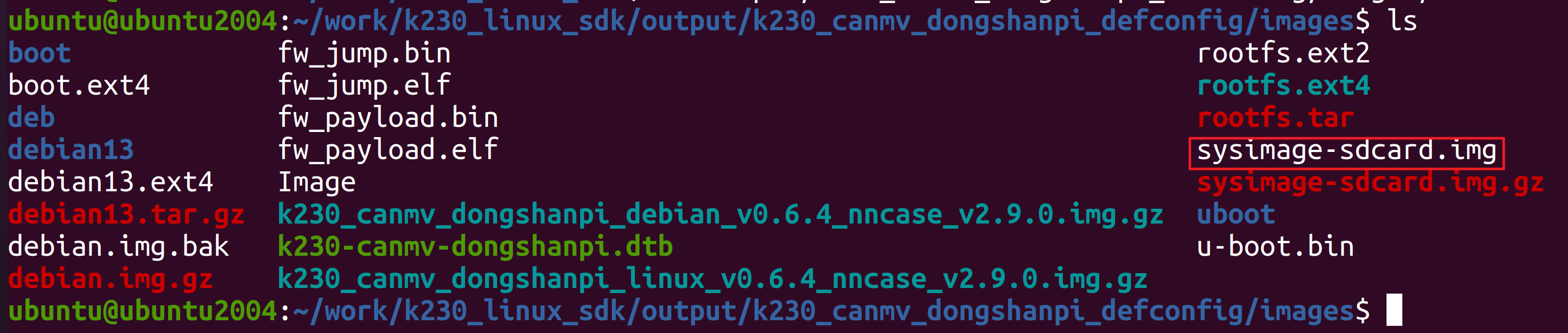

编译完成后可在SDK的output/k230_canmv_dongshanpi_defconfig/images/目录下看到下图所示的系统固件。
可将系统拷贝出来,参考《更新EMMC系统》将固件烧录至EMMC中。

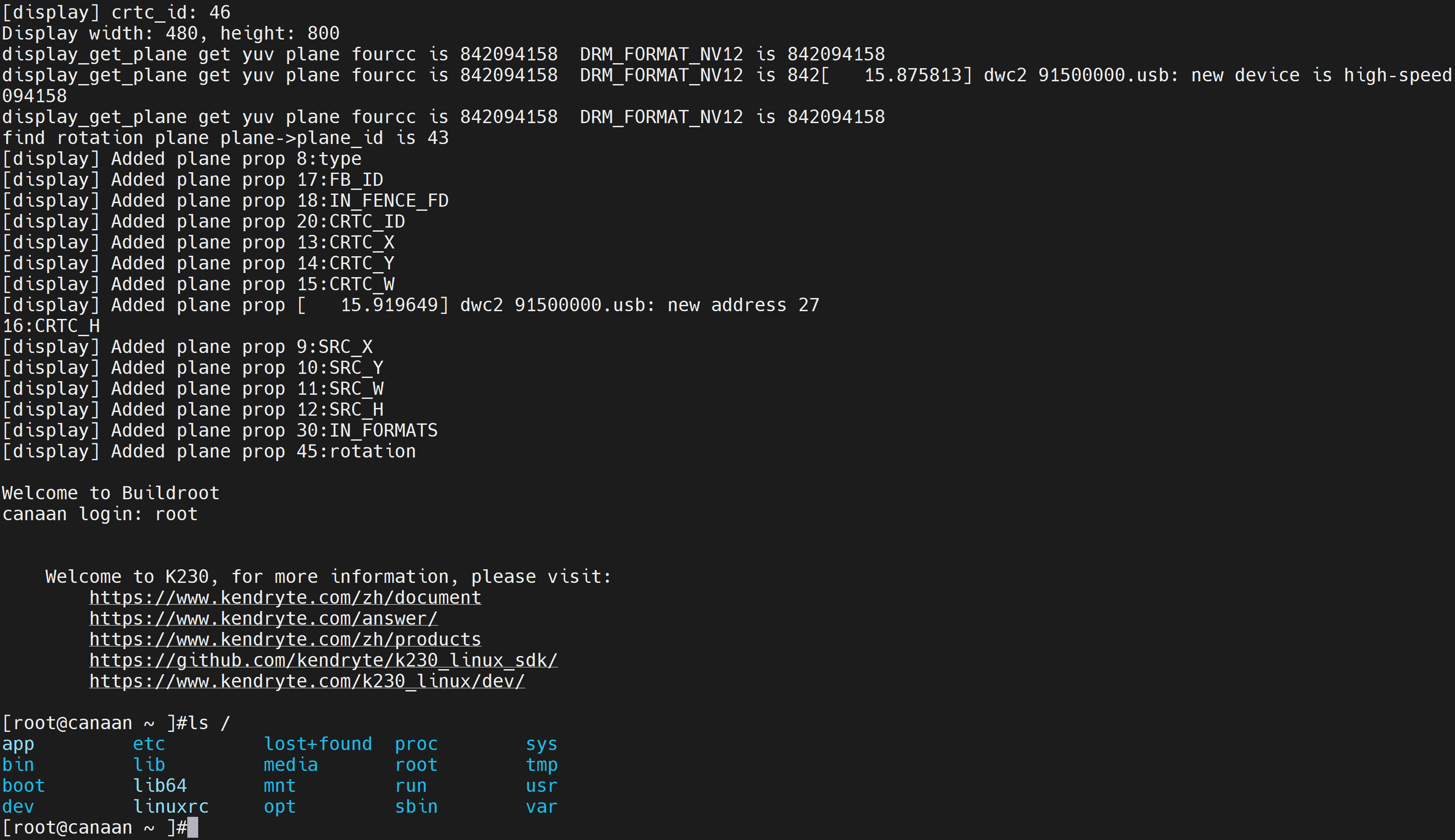

2.系统启动
系统启动后,输入用户名root,按下回车即可进入系统根目录。

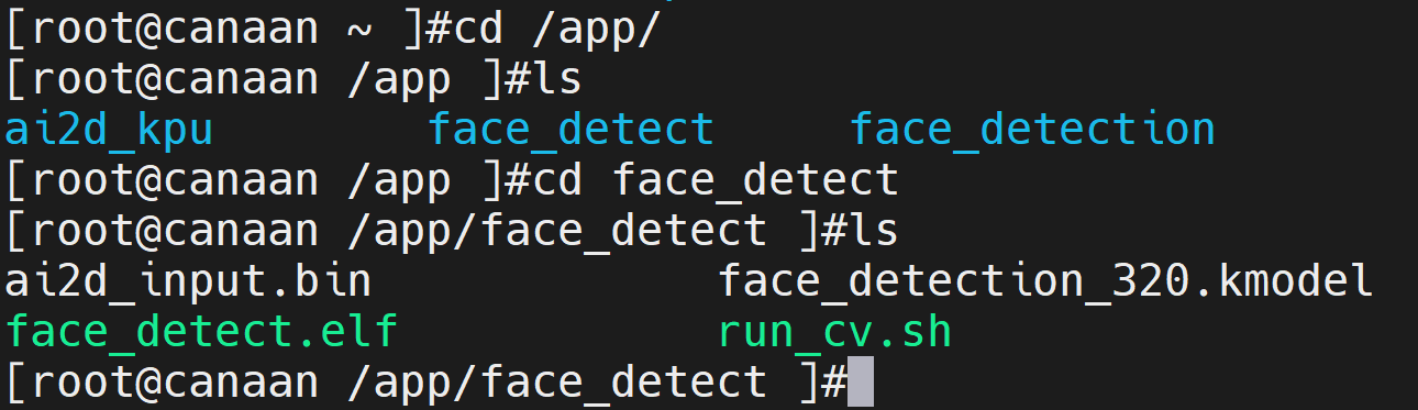

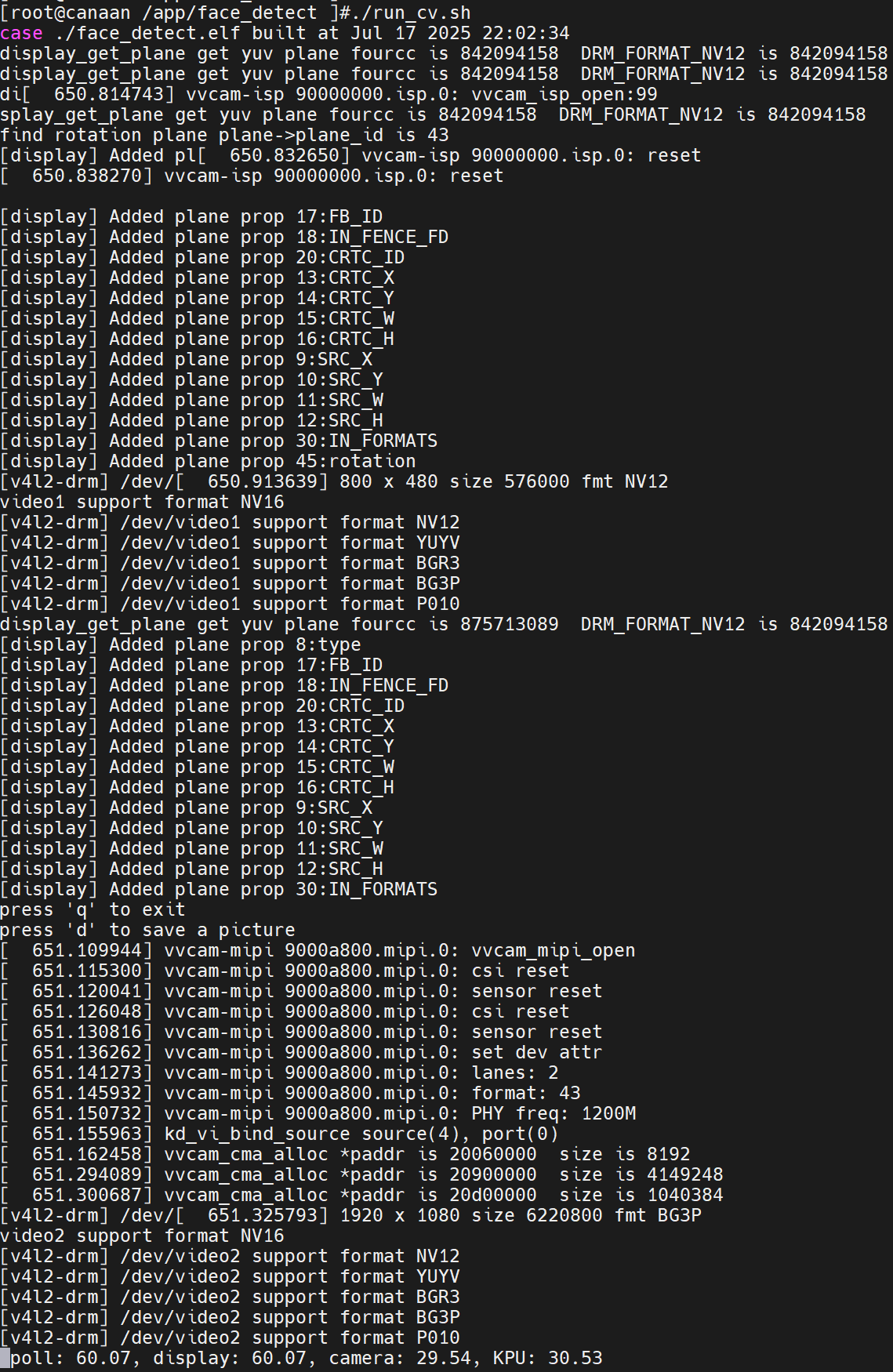

进入/app/face_detect目录下
执行脚本run_cv.sh即可运行人脸 检测程序:
