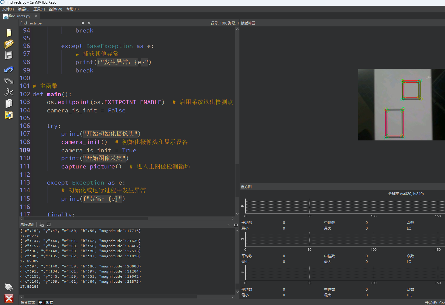

5.实验结果
点击运行后可以在显示屏显示检测到的矩形
