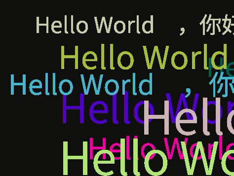

实验效果:
在显示屏上会显示如下画面:

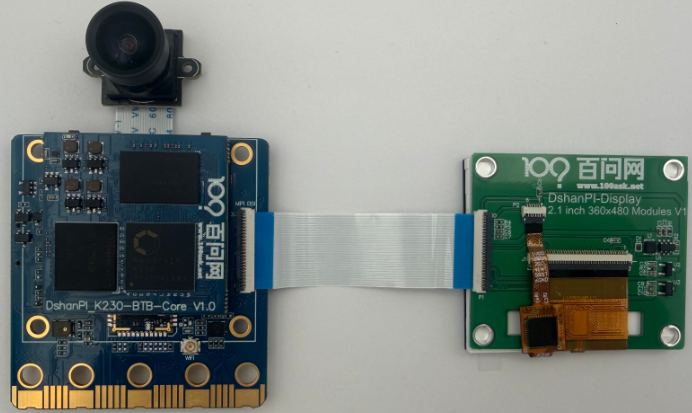

6.显示摄像头画面示例代码
MIPI屏显示:
