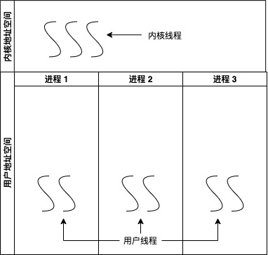

RT-Thread Smart 的线程可以分为两类:
① 内核线程:运行于内核地址空间,没有对应的用户态进程,因此不能访问用户地址空间。它们用来完成特定于内核的任务,或者兼容所有原 RT-Thread 的应用代码。
② 用户线程:所 有的用户线程都属于某一个用户进程,它们共享进程拥有的资源,比如进程的用户态和内核态地址空间。不同进程间的线程不能直接相互访问。
内核线程和用户线程如下图所示:
所有的进程都只能在用户态创建,通过系统调用访问内核的资源,下文如无特别说明,所述进程都是指用户态进程。而内核线程只运行在内核地址空间,一般不会访问用户地址空间的数据。

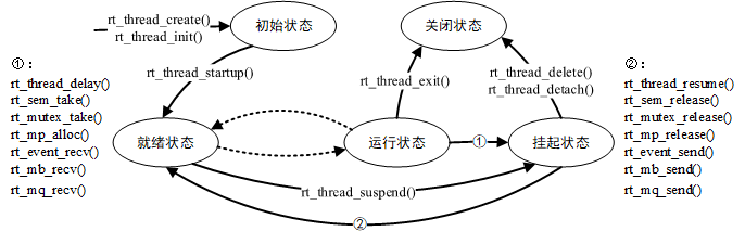

线程状态
以前我们很简单地把线程的状态分为2种:运行(Runing)、非运行(Not Running)。
对于非运行的状态,还可以继续细分,比如前面的RT-Thread_04_task_priority中:
- Task3执行rt_thread_delay后:处于非运行状态,要等延时结束才能再次运行
- Task3运行期间,Task1、Task2也处于非运行状态,但是它们随时可以运行
- 这两种"非运行"状态就不一样,可以细分为:
- 挂起状态,也称阻塞态:等待某些资源
- 就绪状态:随时可以运行
- 还有其他状态:
- 初始状态:线程刚被创建时处于初始状态
- 关闭状态:线程退出
初始状态
当线程刚开始创建还没开始运行时就处于初始状态:
- 使用rt_thread_init()创建,但是未调用rt_thread_startup使它就绪
- 使用rt_thread_create()创建,但是未调用rt_thread_startup使它就绪
就绪状态
这个线程完全准备好了,随时可以运行:只是还轮不到它:这时它就处于就绪态(Ready)。
在下面几种情 况下,线程都处于就绪状态:
- 我们创建线程后,使用rt_thread_startup()函数使它进入就绪态。
- 它在运行过程中,被更高优先级的线程抢占了,这时它处于就绪状态。
- 它在运行过程中,轮到同优先级的线程运行了,这时它处于就绪状态。
- 它因为等待某些资源而没有运行,别的线程或者中断函数把它唤醒了,这时它处于就绪状态。
运行状态
当处于就绪状态的线程运行时,它就处于运行状态。
挂起状态
在日常生活的例子中,母亲在电脑前跟同事沟通时,如果同事一直没回复,那么母亲的工作就被卡住了、被堵住了、处于挂起状态。
重点在于:母亲在等待。
在RT-Thread_04_task_priority实验中,如果把线程3中的rt_thread_delay调用注释掉,那么线程1、线程2根本没有执行的机会
在实际产品中,我们不会让一个线程一直运行,而是使用"事件驱动"的方法让它运行:
- 线程要等待某个事件,事件发生后它才能运行
- 在等待事件过程中,它不消耗CPU资源
- 在等待事件的过程中,这个线程就处于挂起状态
在挂起状态的线程,它可以等待两种类型的事件:
- 时间相关的事件
- 可以等待一段时间:我等2分钟
- 也可以一直等待,直到某个绝对时间:我等到下午3点
- 同步事件:这事件由别的线程,或者是中断程序产生
- 例子1:线程A等待线 程B给它发送数据
- 例子2:线程A等待用户按下按键
- 同步事件的来源有很多(这些概念在后面会细讲):
- 信号量(semaphores)
- 互斥量(mutexe)
- 事件集(event)
在等待一个同步事件时,可以加上超时时间。比如等待队里数据,超时时间设为10ms:
- 10ms之内有数据到来:成功返回
- 10ms到了,还是没有数据:超时返回
关闭状态
当线程运行结束时,将处于关闭状态:
- 可由运行状态正常退出,进入关闭状态
- 或者通过线程删除函数进入关闭状态
- rt_err_t rt_thread_detach(),用来删除使用rt_thread_init()创建的线程
- rt_err_t rt_thread_delete(),用来删除使用rt_thread_create()创建的线程
在进入关闭状态时,线程所占据的资源(比如栈)不会立即释放,需等到空闲进程运行时才能清理。
完整的状态转换图
