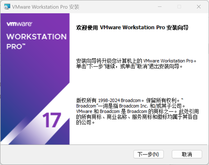

  • 双击打开VMware-workstation-full-17.5.2-23775571.exe文件
K230 嵌入式 AI 全栈开发手册 - 041
一直点击下一步即可安装VMware虚拟机软件。

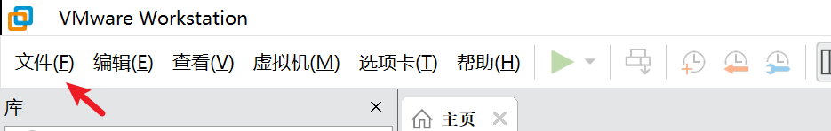

  • 打开Vmware软件
  • 查看软件顶部的选项卡,点击文件,如下图所示:
K230 嵌入式 AI 全栈开发手册 - 042

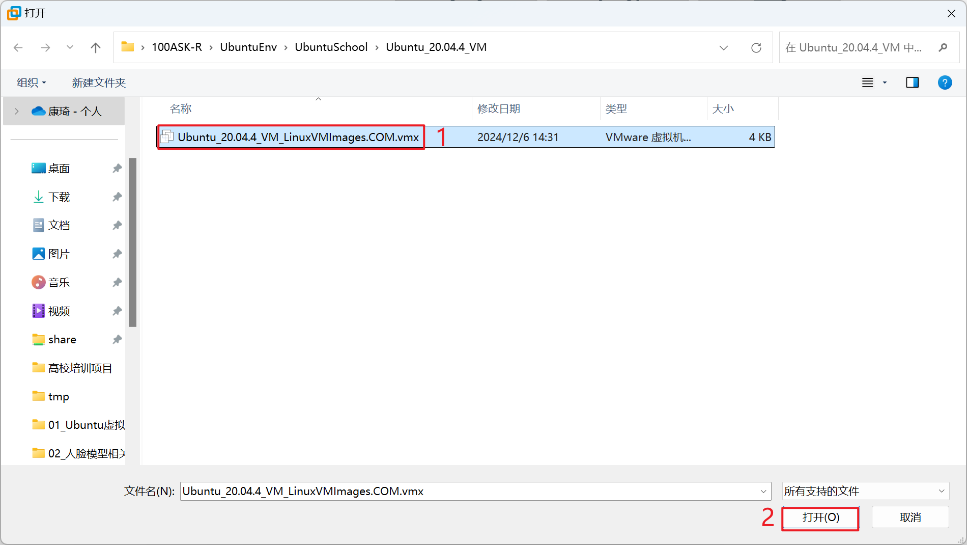

  • 点击打开,弹出文件资源管理器,此我们我们需要跳转至解压后的Ubuntu虚拟机路径
  • 选择Ubuntu_20.04.4_VM目录下的Ubuntu镜像文件Ubuntu_20.04.4_VM_LinuxVMImages.COM.vmx,如下图所示:

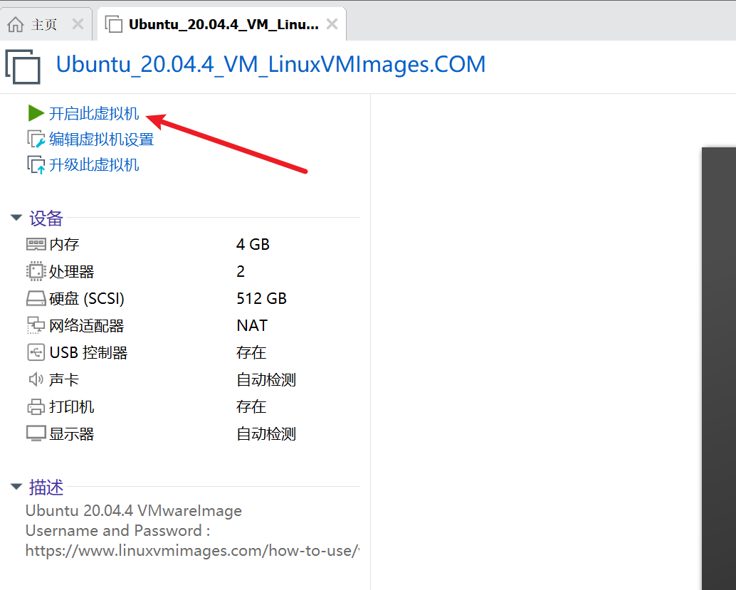

  • 点击开启此虚拟机

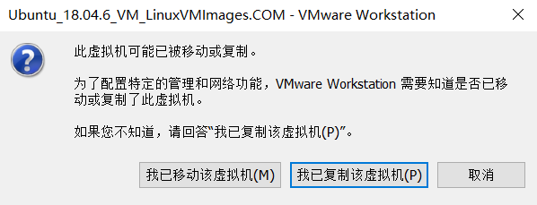

  • 第一次打开会提示虚拟机已经复制的对话框,点击我已复制虚拟机
K230 嵌入式 AI 全栈开发手册 - 045

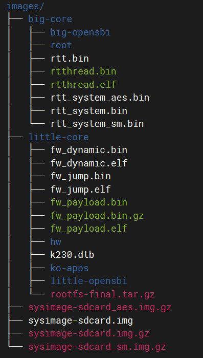

编译完成后,在`output/xx_defconfig/images`目录下可以看到编译输出产物。
├── big
│ ├── mpp
│ └── rt-smart
├── common
│ ├── big-opensbi
│ ├── cdk
│ └── little-opensbi
├── images
│ ├── big-core
│ ├── k230_canmv_dongshanpi_sdcard_v1.6_nncase_v2.8.3.img.gz -> sysimage-sdcard.img.gz
│ ├── little-core
│ ├── sysimage-sdcard.img
│ └── sysimage-sdcard.img.gz
└── little
├── buildroot-ext
├── linux
└── uboot
“images”目录下镜像文件说明如下:
“sysimage-sdcard.img”——是sd和emmc的非安全启动镜像;
“sysimage-sdcard.img.gz”——是SD和emmc的非安全启动镜像压缩包(sysimage-sdcard.img文件的gzip压缩包),烧录时需要先解压缩。
“sysimage-sdcard_aes.img.gz”是SD和emmc的aes安全启动镜像压缩包,烧录时需要先解压缩。
“sysimage-sdcard_sm.img.gz”是SD和emmc的sm安全启动镜像压缩包,烧录时需要先解压缩。
安全镜像默认不会产生,如果需要安全镜像请参考4.3.4使能安全镜像。
大核系统的编译产物放在“images/big-core”目录下。
小核系统的编译产物放在“images/little-core”目录下。

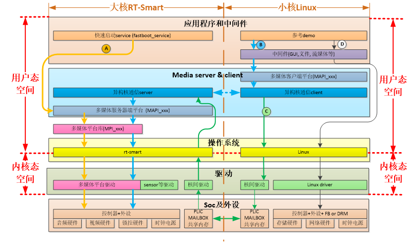

  1. SDK软件架构概述
K230 SDK 是面向K230 开发板的软件开发包,包含了基于Linux&RT-smart 双核异构系统开发需要用到的源代码,工具链和其他相关资源。
K230 SDK 软件架构层次如图 1-1 所示:
K230 嵌入式 AI 全栈开发手册 - 046
图1-1 K230 SDK 软件架构图

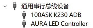

在使用ADB进行文件传输前,请确保上电前使用Type-C数据线将开发板的OTG口与电脑相连!连接后请连接debug&5V进行上电。上电后等待小核Linux启动后可以在电脑端找到ADB设备,如下所示:
K230 嵌入式 AI 全栈开发手��册 - 048
建议选择其中一种方式进行文件传输!!

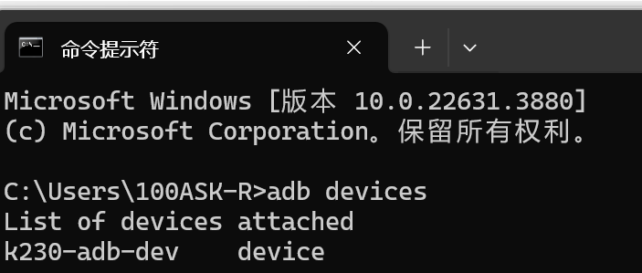

  1. Windows进行文件传输
注意:如果您开启了虚拟机,新连接的设备可能会被Vmware拦截!!请选择ADB设备连接至Windos主机。
打开Windos电脑中的命令提示符(您可以通过搜索或者按下`win+r`输入`cmd`打开),打开后在终端输入`adb devices`,如下所示:
K230 嵌入式 AI 全栈开发手册 - 049
可以看到有“k230-adb-dev”设备,此时我们就可以使用adb进行文件传输。
假设你需要将Windos下的1.txt文件传输至开发板端的根目录下,可以输入“adb push <文件路径> <开发板的路径>”例如:
C:\Users\100ASK-R>adb push 1.txt /
1.txt: 1 file pushed. 0.0 MB/s (14 bytes in 0.002s)
那么如何从开发板拉取对应的文件?
假设我需要将开发板的根目录下的2.txt拉取当Windows当前目录可以输入“adb pull <开发板文件路径> <windows保存路径>”,例如:
C:\Users\100ASK-R>adb pull /2.txt ./
/2.txt: 1 file pulled. 0.0 MB/s (12 bytes in 0.001s)

* daemon started successfully
k230-adb-dev device
后续我们就可以正常使用ADB进行文件传输了。

注意:请不要手动切换ADB连接主机/虚拟机
1.如果手动切换ADB连接平台,导致电脑识别不到设备。
解决办法:
  1. 重新启动开发板。
  2. 重新选择连接平台
建议保存连接规则,如果需要切换连接平台,可点击Vmware软件中“虚拟机”->“可移动设备”->“100ASK K230 ADB”->“忘记连接规则”。选择后再次重新启动开发板,选择需要切换的平台!

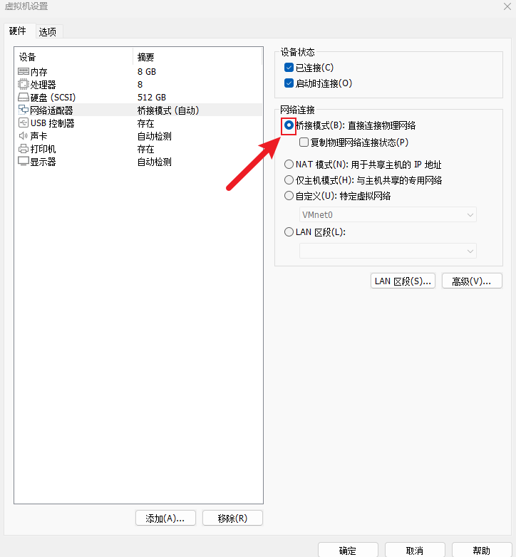

设置Ubuntu虚拟机为桥接模式​
在开始前请确保您的CanMV开发板已经成功连接至互联网。使用SCP和TFTP方式进行文件传输需要先修改Ubuntu虚拟机的网络连接模式!!
K230 嵌入式 AI 全栈开发手册 - 050

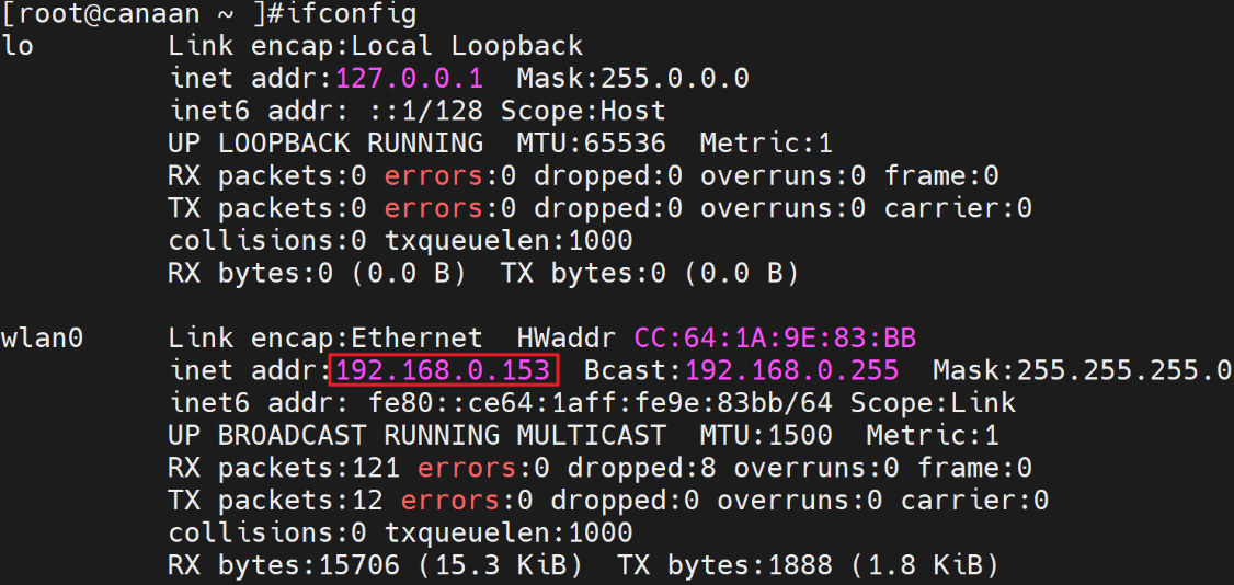

    1. 确认开发板IP地址
K230 嵌入式 AI 全栈开发手册 - 051
这里我确认我的开发板的IP地址为:192.168.0.153,您需要在开发板端自行查看自己的开发板IP地址。
    1. #### 2.1.2 开发板通过SCP传输文件

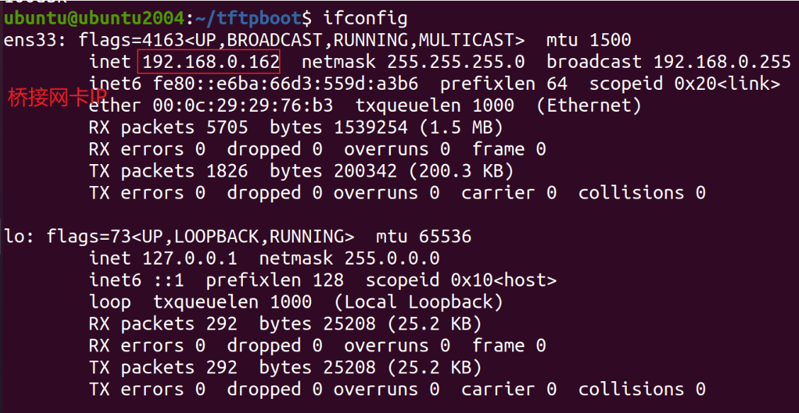

确认Ubuntu的网络IP,例如
K230 嵌入式 AI 全栈开发手册 - 052
比如下载Ubuntu服务器下的1.txt 文件,则在开发板上执行如下命令(Ubuntu的桥接网卡IP是 192.168.0.162):
