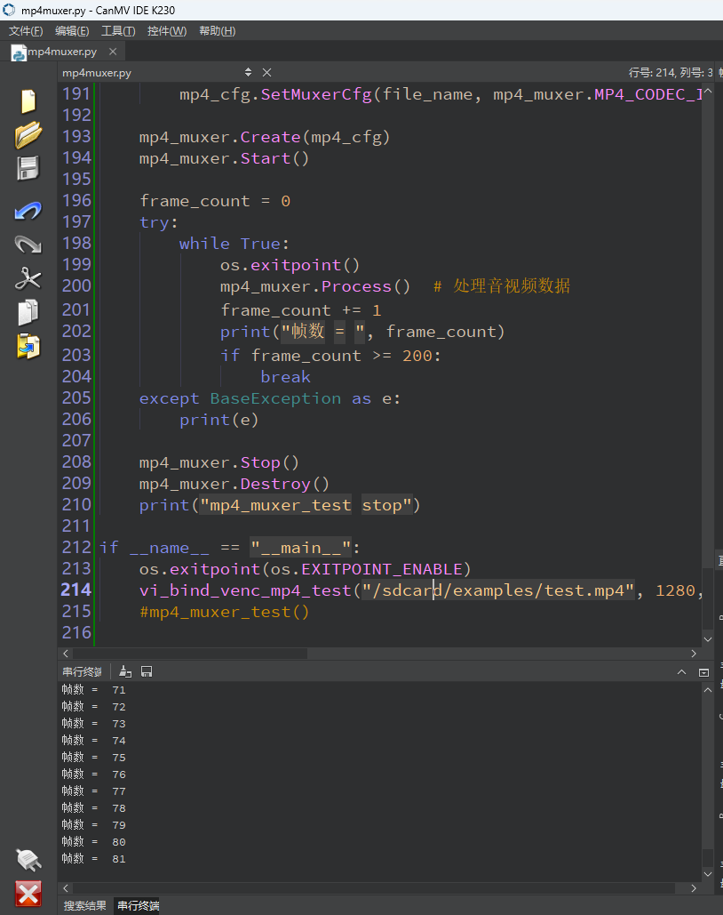

​ 点击运行代码后,会在摄像头获取图像,使用芯片内置的编解码器编码,并封装成MP4文件,总共会封装200帧,程序结束后文件会保存在/sdcard/examples/test.mp4路径。

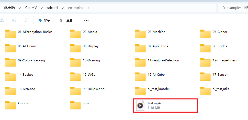

​ 可以拷贝test.mp4至本地电脑查查看。
