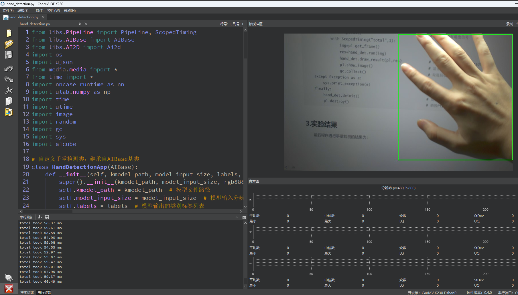

3.实验结果
​ 运行程序进行手掌检测的结果为:
image-20250423175609874
